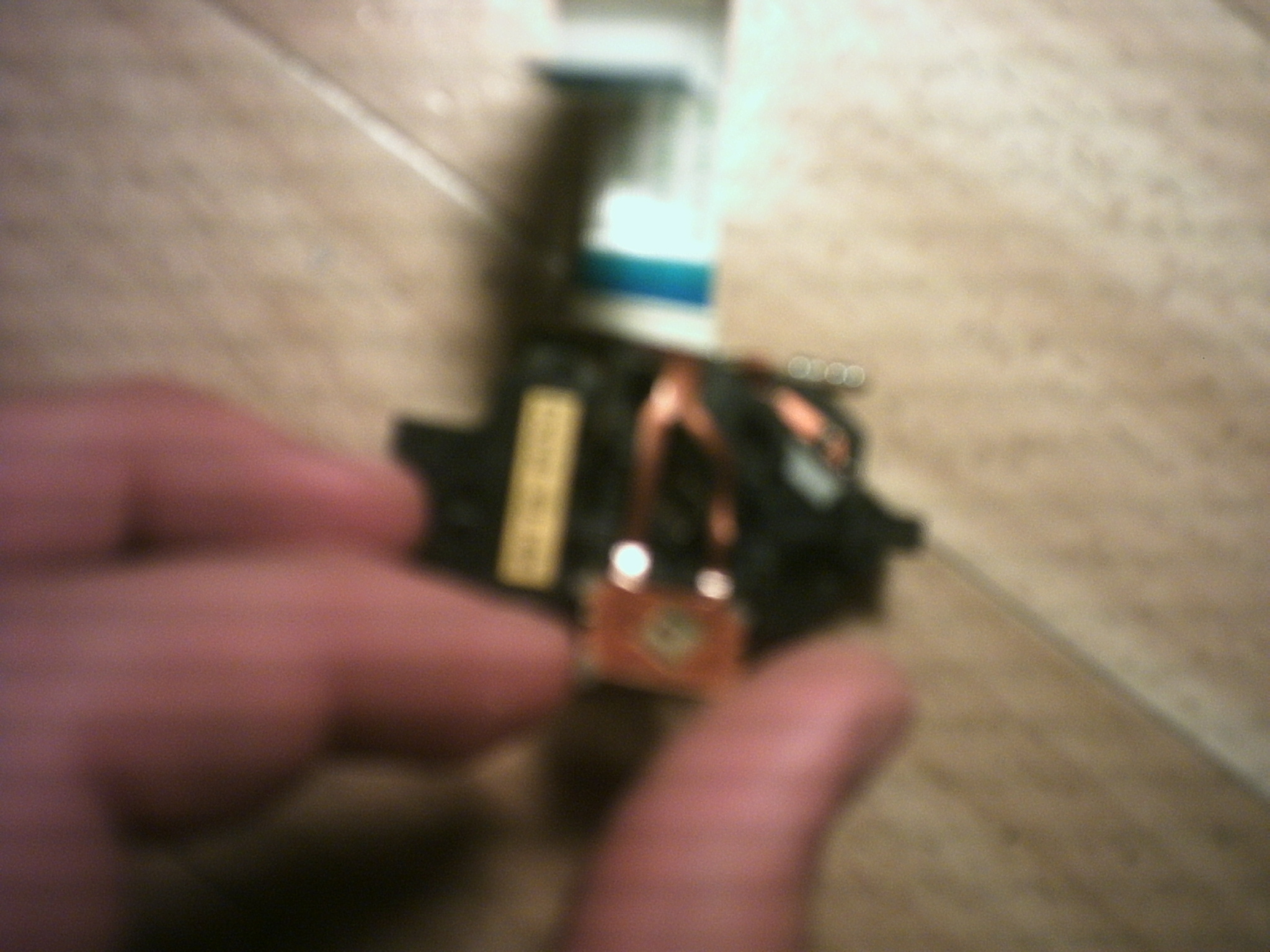

Helló lézert ebből lehetne csinálni?
dvd olvasóból szedtem ki Köszönöm a segítséget
Én továbbra sem értem,hogy a tö***be tudtok ilyen elcseszett képeket késziteni,és felrakni ide. Szerinted ebből meg lehet állapitani kétséget kizáró módon az alkalmasságát lézer céljára?????
Ezekből a képekből az égvilágon semmit nem lehet megállapitani csak azt az egyet,hogy kár volt több mint 2 mega tárhelyet erre elpazarolni.
A Roschak teszt ehhez képest semmi, ez bármi lehet, vagy akár valami is.. 25 éve Egri János műsorában voltak hasonló feladványok. " Mi lehet ez...? " 3 lehetséges válasz :
1. A biatorbágyi viadukt fejjel lefelé negatívban fényképezve...? 2. Sípolós kutyanyakörv közelről...? 3. Esetleg egy DVD olvasó lézerfejegysége makro nélküli digitgéppel túl közelről fényképezve...? Szerintem a 3 as de nem biztos....
Szerintem ezek titkos felvételek az 51-es körzetről. De lehet, hogy cipőtalp, vagy turmixgép.

ezek a kpek kísértetiesen hasonlítanak arra amit én tettem fel.
pancAIR: ha jól tippelek, akkor e egy lg dvd olvasóból van. az előző lapon van, és kicsikét élesebb a kép is, és nézd meg a rajta levő számokat, szerintem még azok is egyezni fognak
h elcsesződött valmi a fényképezőmön és nem ellenőriztem holnap csnálok újat
pontosan
jahtöbbiek szerintem kosos a lencse makrot felkapcsoltam majd mobillal csinálok képet az sokkal finomabb bár csak 1000valahányszor valahanyas (a gyengébb 1000valahanyas felbontású)
Kíméld meg a szemem, és inkább magyarázd el, mid van
holnp lefényképezem
van rajas 3 szám lg dvd olvasóvol bányásztam holnap rakok fel képet

nekem az a kérdésem lenne hogy nemtuggya véletlenül valaki ,hogy egy 16Xos LG DVD-íróból kiszedett lézernek kb milyenek a paraméterei? tettem fel képet is a dvdíró tetejéről ami azthiszem nemsokat segít meg ott a dióda is még lencserendszerrel együtt...ha valaki ebből kitud hozni valamit azt megköszönném...vagy esetleg még a nyák is megvan ,ha arróltudom vhogy "leolvasni" akkor pls segítsetek mert nemakarom szegény lézert elrontani kösz előreis BYE Jockes

No, megszületett a DVD lézerem. Gyufát gyújtja, fekete papírt / szigszalagot átégeti 2 méterről is ha jól be van állítva. 330 mA el van hajtva a dióda, a 10 perces folyamatos üzemet is bírja, mondjuk jó nagy felületű alumínium hűtést kapott. Egy (számomra) elég érdekes, nyitott kivitelű dióda volt a DVD íróban. A kollimátor lencse a gagyi 70 ft os pointerből származik. A menetes fejjel együtt lett beragasztva, így állítható a lencsetávolság. Egy kínai "XENON" zseblámpába lett belemókolva, ami eredetileg 3 db "AAA" elemmel üzemelt. Most 2 db elemmel megy, a harmadik elem helyén a FET es meghajtó van. Nagggyon király lett olyan mint egy gyári "power pointer" . Sötétben még a csóva is látszik, kíváncsi lennék mekkora a kibocsátott fény teljesítménye. Hogy mire lesz használva még nem tudom, mindenesetre játszani (ésszel...) jó. Kutyariasztónak viszont nem, az én 60 kilós rotveilerem simán állja ha a fenekére világítok, pedig fekete mint az ördög...Szóval marad a paprika spray a kutyák ellen.
