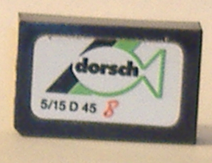

Ezt az alkatrészt egy USA gyártmányú készülékből bontottam. Mi lehet? Elnézést a kissé homályos képért. |
