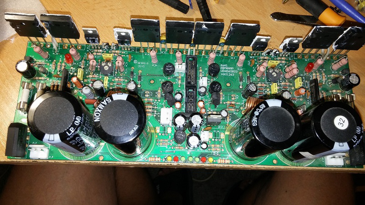

a képen látható ALTO PBM8 500 MKII típusú végfok jobb oldala elszállt a végfok tranzisztorok (2SC5200 , 2SA1943 ) gyakorlatilag zárlatosak. A kérdésem az, ha cserélem őket, a fényképen is látszik egy trimer potméter, gondolom munkapont beállítására szolgál, hozzá kell e nyulnom, vagy maradhat, az eredeti gyárilag beállított állapotban.
