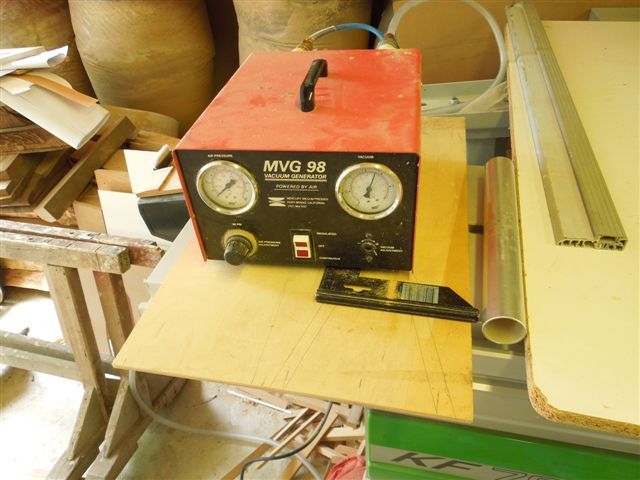

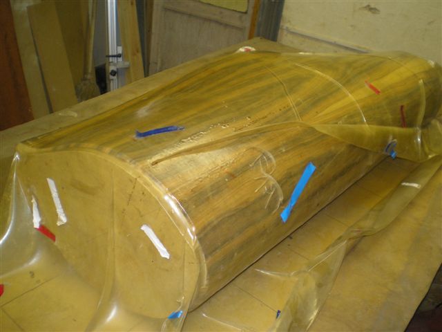

(#) szamóca válasza Lacko12 hozzászólására (») Jan 5, 2014 /
Nem semmibe vágod a fejszédet! A vákumozást a profik csinálják, és nem véletlenül. A lakkozás, polírozás sem egyszerű művelet. Műhely, felszerelés, és a hozzá való anyagok igencsak tetemes összeget emésztenek fel, és ott van még a gyakorlat megszerzése, amit el kellene lesni a mestertől.

(#) ptesza válasza szamóca hozzászólására (») Jan 5, 2014 /
A vákumozás kisebb dobozoknál könnyen megcsináltató. Láttam az e-bay -en olyan vákumzsákokat amibe azért eléggé nagy doboz is beleférne.
Vac-pac a neve ha jól emlékszem.

(#) szamóca válasza ptesza hozzászólására (») Jan 5, 2014 /
Lényegében a nagyság nem számít, ha a technológia jó, és megvan a szaktudás is.
Ennek elérése az, ami nem egyszerű.

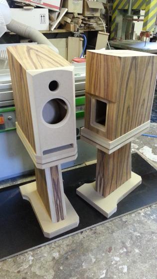

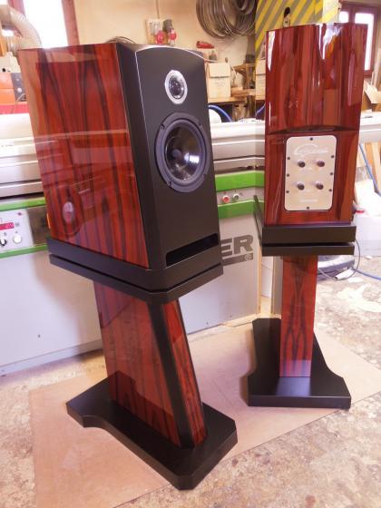

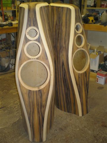

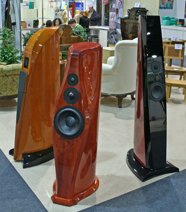

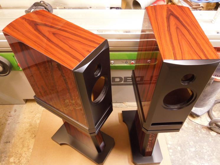

Ha Attila ezt írta, én elhiszem neki. Tőle jobban kis hazánkban senki nem ért a hangdobozépítéshez. A hazai hányend gyártóknak is Ő készíti a fa munkákat. (Aq1, Altern audio, Art and voice, Soner audio, Godina audio, Etalon, Parabox, Taylor acoustic, Visaton)

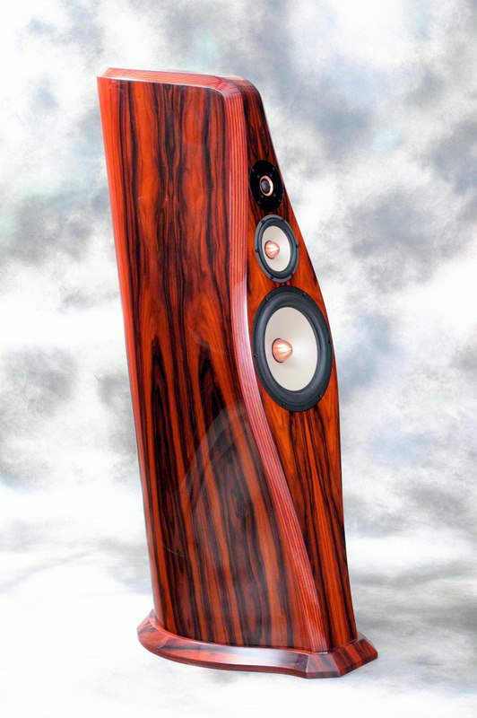

(#) Primary válasza szamóca hozzászólására (») Jan 5, 2014 /
Előlap
Ez baromi jól néz ki.
Ki tud ilyet csinálni? Az unalmas hasáb dobozaim előlapját szívesen lecserélném erre a távoli jövőben, amikor ilyesmire is lesz pénzem.

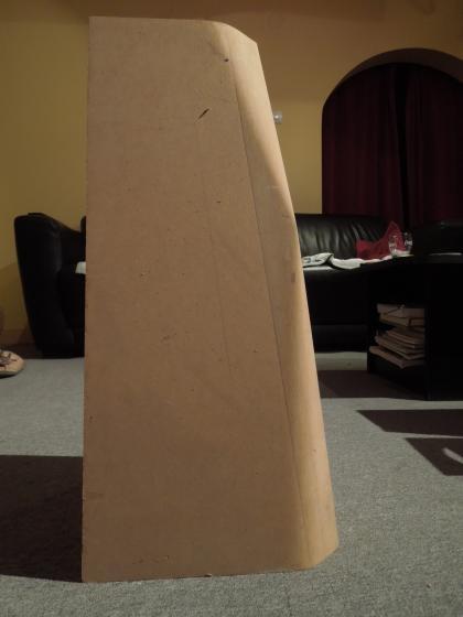

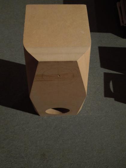

(#) szamóca válasza Primary hozzászólására (») Jan 5, 2014 /
Ezt speciel Tűű Karcsi-nak készítette. Ha Pesti vagy, felkeresheted a XV. kerületben lakik. Megkeresem a címét, mert nekem is van nála két monitorom nyersen. De a felület kialakítására még gyűjtenem kell, mert nem épp olcsó.
Majd nekem is adhatnál valami hangszóró ötletet erre a 16l nettó dobozra..
A hozzászólás módosítva: Jan 5, 2014
