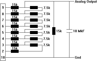

Régóta keresgélek valami infót, kapcsolást egy olyan célra, hogy egy potmétert számítógépen keresztül tudjak állítani..
Sajnos semmi ide illő dolgot nem találtam, ezért fordulnék ide, nincs-e esetleg valakinek, valami ötlete ezzel kapcsolatba?

(#) Balázs válasza Peti027 hozzászólására (») Dec 28, 2007 / 4
Akkor azt kell tudni, hogy mit csinál az a poti. Valami feszültségosztó része? Ezesetben egy D/A konvertert köthetsz az LPT portra, ez a legegyszerűbb. Vagy "fokozatosan" ellenállásokat kapcsolni (ld. csatolmány).
(#) Balázs válasza Balázs hozzászólására (») Dec 28, 2007 /
Ja, a csatolt fájl valami hangfrekvenciás cucchoz készült, ha jól emlékszem, az ellenállások értékei módosíthatók.
(#) Peti027 válasza Balázs hozzászólására (») Dec 28, 2007 /
Hangerő állítsára van a poti.
Nem is rossz ötlet ez az ellenállás kapcsolgatós dolog!
Szerintem ez lesz belőle, így legalább tudom hogy milyen fix értékre kapcsolnék.
Balázs!
Az LPT portos kapcsolás mellet döntöttem, holnap össze rakom.

(#) Peti027 válasza kemenygolya hozzászólására (») Feb 1, 2010 /
Látom hogy nagyon régi téma, de hátha valakinek pont ilyenre van szüksége, ezért válaszolnék.
Ajánlanám az oldalon lévő kapcsolást is:
Vagy létezik egy egyszerűbb megoldás, MIDI/Game port.
Némelyik gépen még azért van, erre elég 1 darab potméter, amennyiben csak annyi a célod, amit leírtál.
