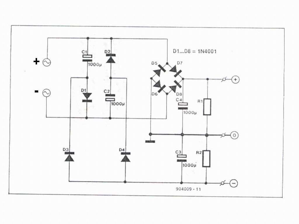

Az alábbi kapcsoláson egy negatív segédfeszültség előállítására alkalmas kapcsolás látható. A kérdésem az lenne, hogy használhatom e egyenfeszültségű táplálás esetén. +12V-ról táplálnám. A terhelés nem kritikus. Néhány száz mA terhelésre kellene csak.
A hozzászólás módosítva: Feb 19, 2014
(#) reloop válasza sansrival hozzászólására (») Feb 19, 2014 /
Szia! Ez a kapcsolás csak váltakozó feszültséggel működik. Neked a "negative power supply from positive" keresőszót kell használni. Íme egy találat.
(#) sansrival válasza reloop hozzászólására (») Feb 19, 2014 /
Köszi a segítséget.

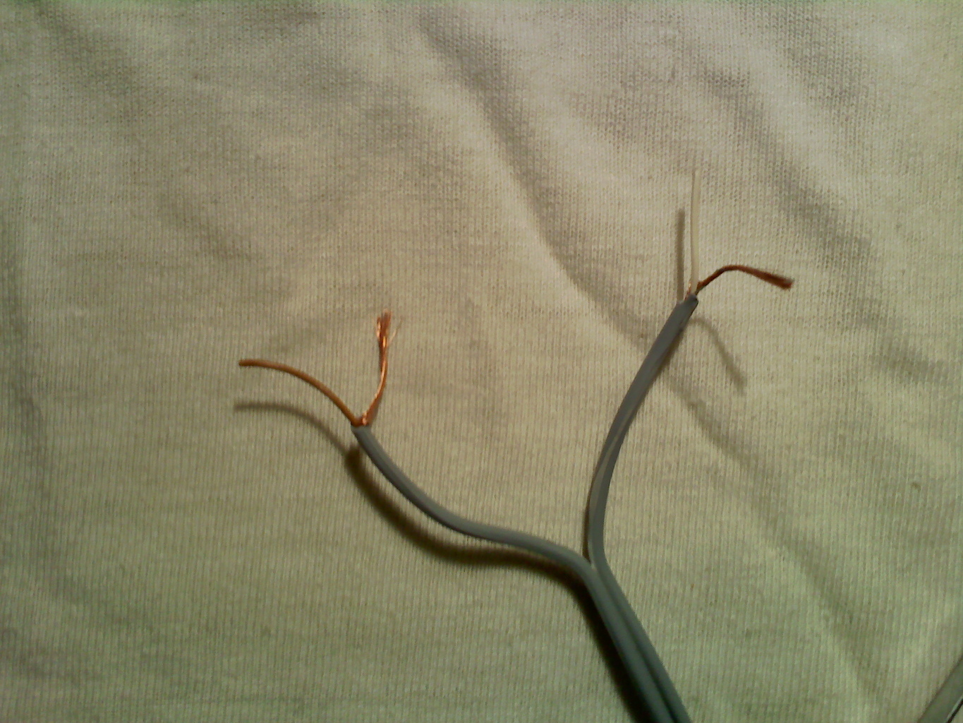

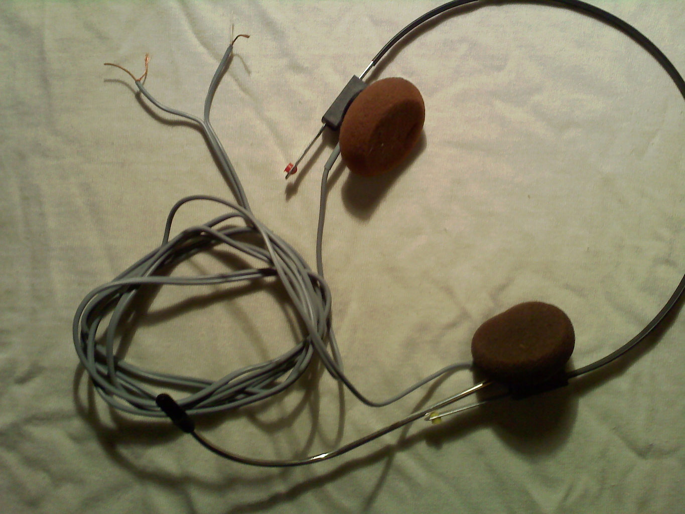

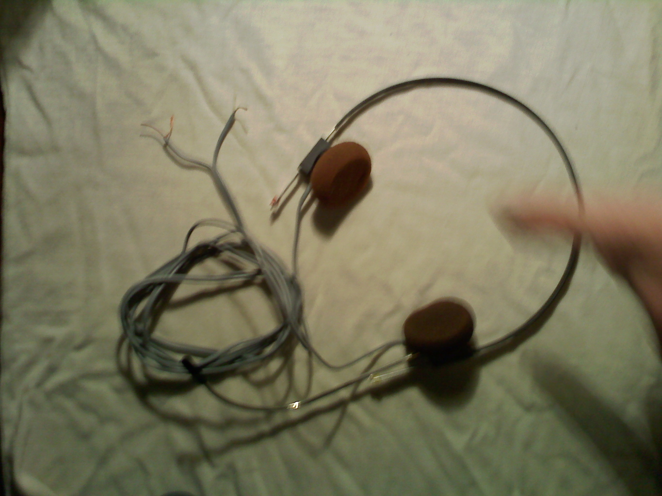

A sok limlom közűl előkerűlt egy kondenzátormikrofonos (?) fejhallgató, csak így csupaszon, dugók nélkűl. Mílyen módon lehetne ezt egy PC-hez csatlakoztatni? Olvasgattam fantomtápról, meg ilyen-olyan erősítőkről, amik állítólag szükségeltetnek hozzá, őszintén szólva nekem kicsit zavaros az egész. Mindkét vezetéket kimértem, /-test+szigetelt ér-/ ezek szerint a hangszórók jók, szakadás nincs. Az a kérdésem, hogy fel lehet-e még ezt használni, és ha igen, melyik vezetéket hova kell kötni? Természetesen Jack dugókról lenne szó. Két fórumban már feltettem ezt a kérdést, de válasz még nem érkezett.
(#) granpa válasza mazsola hozzászólására (») Feb 19, 2014 / 1
Majd jól le leszel tolva: egy téma-egy helyen!Hány Ohmos a hallgató? Ettől is függ, mekkora erőlködő kell(het) hozzá. A PC kimeneted is számít; egy, -vagy két bemenetű. Én tennék rá egy sztereó Jacket, és passz.
(#) ha6qt válasza mazsola hozzászólására (») Feb 19, 2014 / 1
Ki kell mérni, anélkül csak a vezeték útjának végigkövetése járható. Ahol kis ellenállás van két helyen, az a két hangszóró. Ahol jelentős ellenállás mutatkozik, az a mikrofon. A PC mikrofonkimenete ad fantomtápot a kondér mikrofontoknak.
