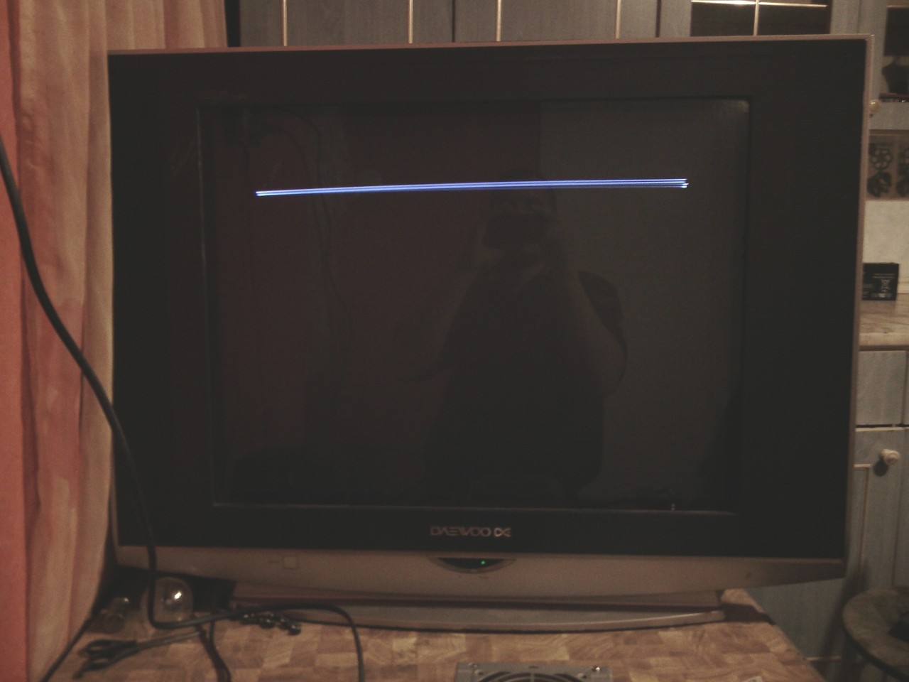

(#) roymen hozzászólása Márc 8, 2014 /
Sziasztok!Belefutottam egy Daewoo CP-850FX sassis tv-be,ami a képen látható EW hibát produkálja.A Tda 8358j cserélve.A kondenzátorok az ic körül cserélve,R444,R407 cserélve,de ugyan azt produkálja.Félig van kép.A tda ict egy működőképes tv-ből szedtem ki amíg megjön a rendeléssel a futár.Kis segedelmet elfogadnék,mitől lehet ez?
Üdv.:Roymen
A hozzászólás módosítva: Márc 8, 2014

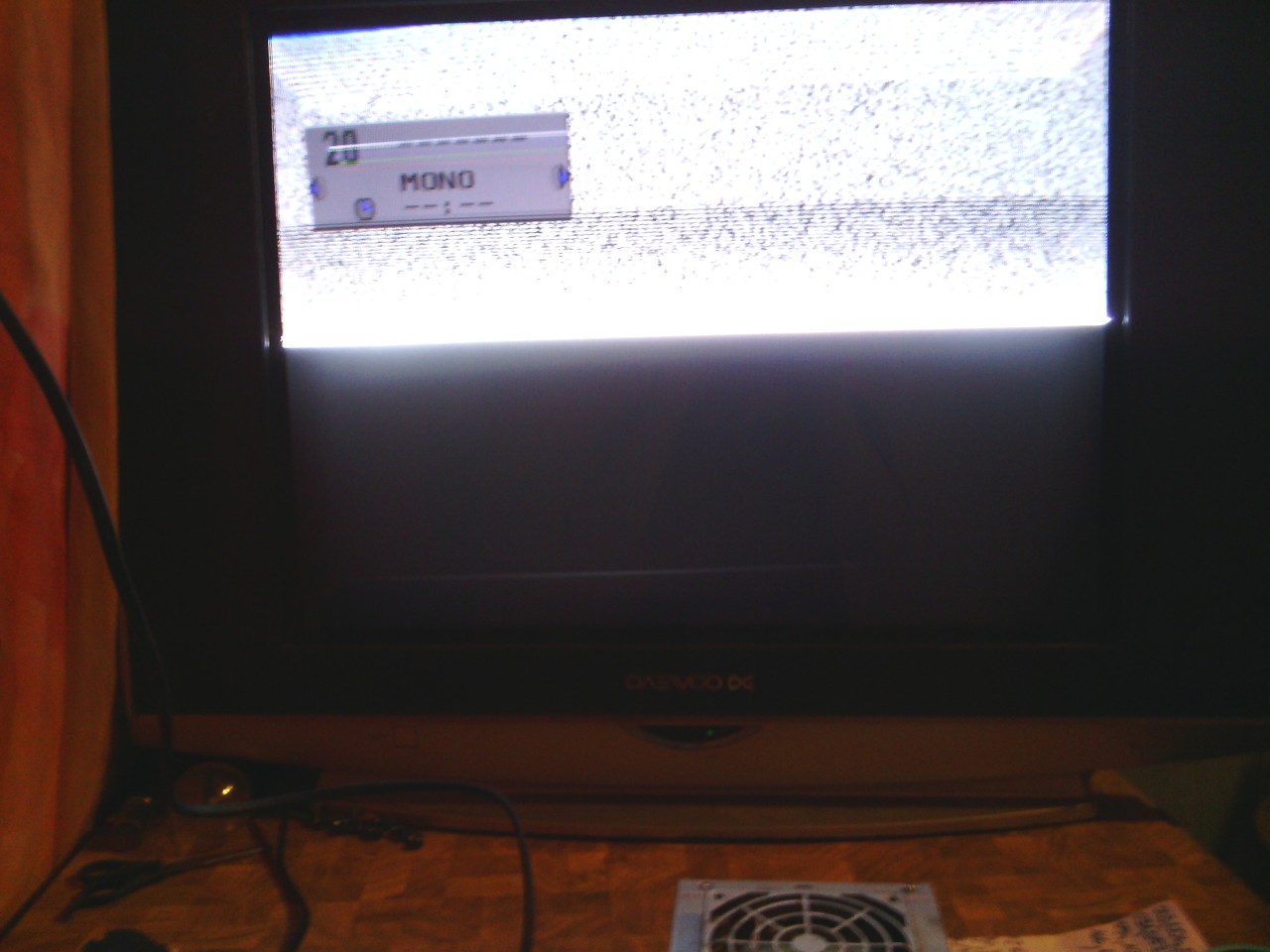

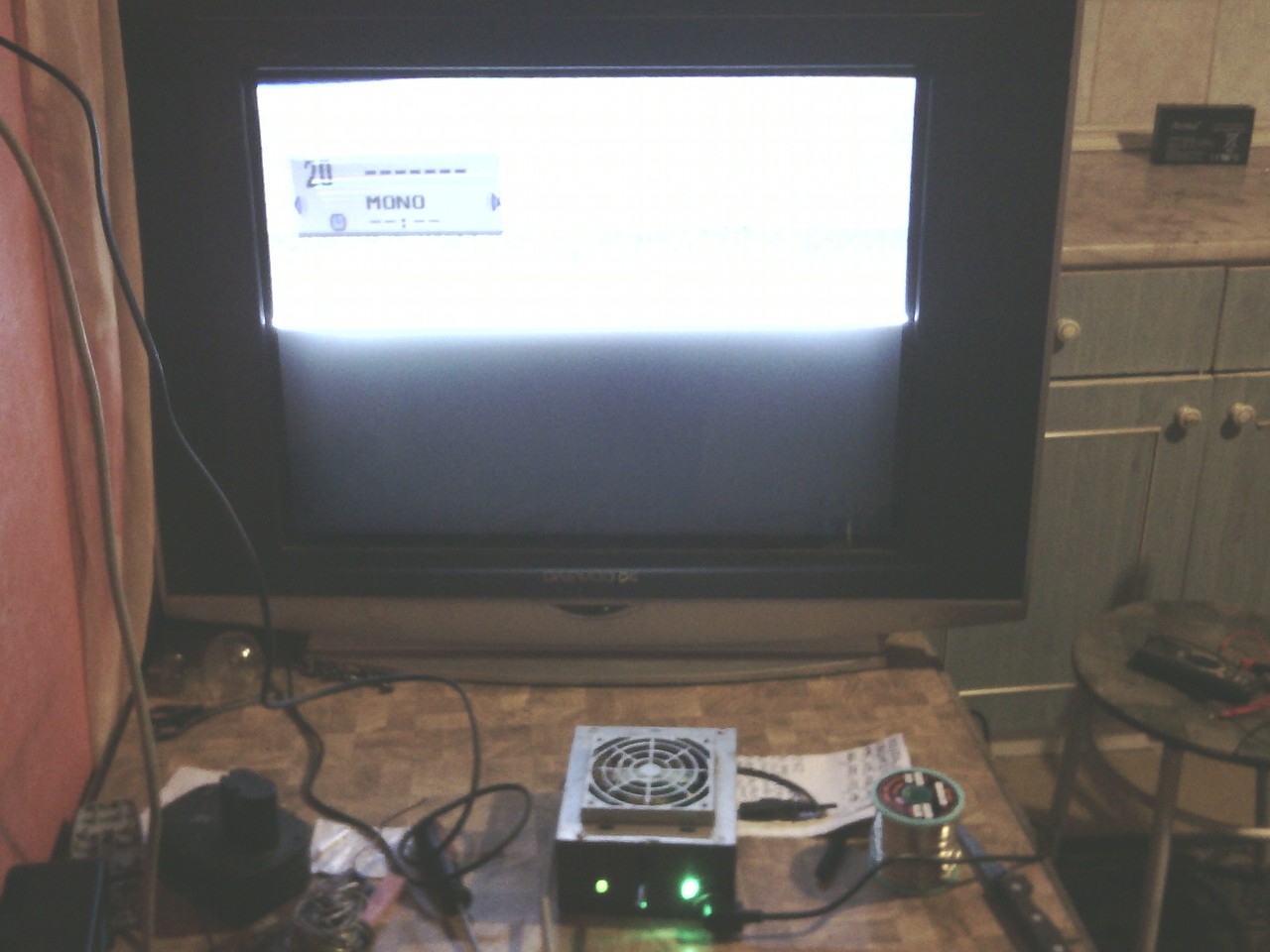

(#) roymen válasza roymen hozzászólására (») Márc 8, 2014 /
Még két kép.Az első képen a bekapcsolás pillanatában adott "kép".
(#) kadarist válasza roymen hozzászólására (») Márc 8, 2014 /
Ez nem EW-hiba. Mindkét tápfeszültségét megkapja az eltérítő? Vezérlőfeszültségek is szimmetrikusan meg vannak?
(#) roymen válasza kadarist hozzászólására (») Márc 8, 2014 /
Szia!Eltérítő feszültségei megvannak.Vezérlőfeszültségek rendben.Lehet hogy a tekercs lesz a hunyó?Mennyi az értéke ezeknek a tekercseknek?Kb. 50mH körül kéne lennie?
C418-at kéne cserélnem,mert nem jó ESR-re.Ez unipolár 6.8u 50v.Nincs itthon ilyenem.Két egymásba fordított kondi jó lesz ide? (+--+)Mondjuk 2 db 22u 250v?
