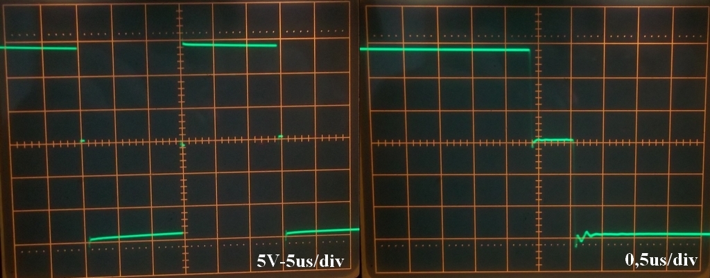

Kösd ki a gate trafót és nézd meg a tranyók kimenetén a jelet, ilyennek kell lennie (ez most 35kHz körül van), ki is nyújtottam hogy a holtidő is látszódjon. A földhöz képest a kimeneteken nyilván ennek a fele, azaz csak az egyik félperiódus van. Az amplitúdó csúcsa a tápfesz mínusz a tranyókon eső fesz.
Ez a jel nem tűnhet el, csak az alakja módosulhat a gate trafó bekötésekor. Ha nem így van, akkor valami gond van a trafóval, vagy utána.

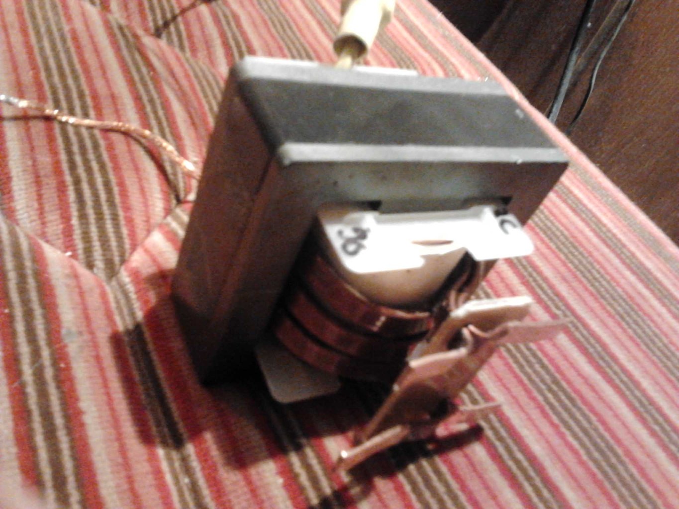

Közben elkezdtem én is, mivel a doboz nem lett kész így nekifogtam egy másiknak, már minden megvan hozzá csak a 4 igbt meg a 6 dióda hiányzik, megtekertem a trafót is, lásd kép, a primert szendvics szerűen (alul-felül) akartam tekerni de nem sikerült, most így a trafó ránézésre olyan mintha egy szóró trafó lenne, kis feszültségen már próbáltam a híddal minden rendben van, sajnos a fesz szabályozás nyitott kérdés mindig, az optóst építettem meg mint ahogyan az UCC 2808 leírásában van de ahhoz meg kell kondenzátorbank hogy tudjon szabályozni, a kimenetet így tervezem ez alapján, drága bonyolult de ez biztos jó.
