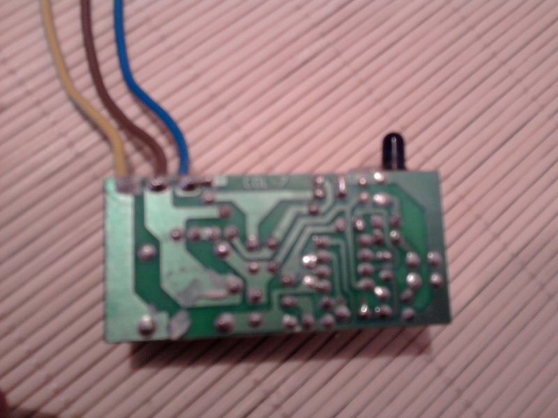

(#) proli007 válasza zolika60 hozzászólására (») Máj 29, 2011 /
Nem ismerem, de lehet, hogy "kétvezetékes" és sorba kell csak kötni a mágneskapcsolóval.
üdv! proli007
(#) store92 válasza zolika60 hozzászólására (») Máj 30, 2011 /
Itt a kép.
(#) proli007 válasza store92 hozzászólására (») Máj 30, 2011 /
Ez a fénykép azért a "messziről minden olyan távolinak tűnik" jeligére készült. Mert látni nem sokat lehet belőle, esetleg hogy mire mi van írva, azt meg főleg nem.
De ha 230Vac a táplálás, akkor nulla a kék, barna a fázis, és ha a relé (mert annak nézem) meghúz, akkor a zöld-sárgán jön ki a fázis. Vagy is a fogyasztót, a kék és a zöld-sárga közé kell kötni.
üdv! proli007
(#) store92 válasza proli007 hozzászólására (») Máj 30, 2011 /
az a "kis fekete doboz" HKE HRS4H-S-DC24V ha ez segít.
Kipróbáltam és működik. Köszönöm szépen a segítséget!
