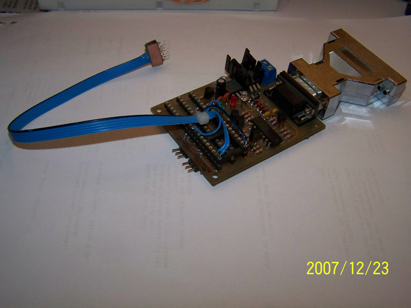

Most mivel szabadságon vagyok, összeraktam a cuccot és láss csodát, gond nélkül elsőre indult. Windows XP SP2 oprendszer, Fujitsu Siemens notebook. Köszönet minden közreműködőnek és Kellemes Karácsonyi Ünnepeket!
Sajnos nekem egy mcp41010-essel kevesebb volt a csomagban (0) es pontosan eggyel kevesebb 470ohmos ellenallat (0). Es mivel tegnap delutan kezdtem hozza. igy eselytelen a befejezese... Merthogy en okosan hozza is kezdtem es amikor kiderult hogy az ic is hianyzik elment a kedvem kisse. Azota ugy all...
Az MCP 41010 5-ös és 7-es lába közé forrassz be ideiglenesen egy 2k7 ellenállást. Ezzel fixen 12V-ra beállítod az égetőfeszültséget.
Az a 470ohmos meg egyáltalán nem kritikus. Keress valamit, ami nagyobb, és jó lesz.

Idézet: „MPLAB ICD 2 Ready Downloading Operating System Connecting to MPLAB ICD 2 ...Connected Setting Vdd source to MPLAB ICD 2 ICDWarn0020: Invalid target device id (expected=0x21, read=0x0) ...Reading ICD Product ID Running ICD Self Test ...Passed ...Download Operating System Succeeded MPLAB ICD 2 Ready” Elsőre beröffent Vista alatt a 8.0-val. Nagyon köszönöm mindenki közreműködését!

Sziasztok! Jo uton haladok a mukodokepes icd2 fele.
Eleinte folyton lefagyott a winfos. Kekhalal az icd2w2k.sys miatt... Mostanra ez megszunt es a csatlakozas is sikeresnek mondhato. Connecting to MPLAB ICD 2 ...Connected Setting Vdd source to target ICDWarn0020: Invalid target device id (expected=0x21, read=0x0) ...Reading ICD Product ID Running ICD Self Test ... Failed Self Test. See ICD2 Settings (status tab) for details. ...Download Operating System Succeeded MPLAB ICD 2 Ready A self test viszont nem megy le. A target vdd es az mclr gnd -n kivul minden low... Tobb gepre is radugtam itt a melohelyen, es a legjobb usb fesz amit mertem 4.9 volt, de alegtobb csak 4.7 . A ledek kozul csak a 4-es vilagit az sem tiszta erobol. Megjegyzem a ret meg mindig zarva igy a digit potmeter ic, ami nem volt a csomagban meg nincs potolva. Otlet valakinek?
A tranzisztorok jó helyen vannak? Megfelelő típus megfelelő pozícióban? IC-k iránya?

Az egyik ic-t (74HC126N) sikerult forditva beforrasztanom idegessegemben miutan kiderultek az alkatreszhianyok....
De azt elvittem egy profihoz es vele forrasztattam ki, majd foglalatba kerult. Most minden helyesen all. kiveve persze a digit poti. Komolyabb mericskelesre meg nem adtam a fejem, de az ld6-os zold leden 1 voltot mertem, mig az egyetlen vilagito led az ld4 1.8 voltal buszkelkedik. A winfos pedig meg mindig fagy ha menet kozben dugom ra az icd-t es mar nem kell illesztoprogramot telepiteni...
Pont az LD6-hoz tartozik az az ellenállás, amit tegnapelőtt postán elküldtem (utólag), azaz a 470 ohm -os. Ha annál sokkal nagyobb van beültetve értékileg, akkor azért nem világít a LED.
Attol az emberketol aki kiforrasztotta az ic-t kaptam egy 470 ohm -os ellenallatot az mar a helyen is van, csak a poti hianyzik az aramkorbol. Azt jelenleg egy 2.7 k ohm -os ellen potolja.
A NYÁK bal oldalán a 4148-as dióda megfelelő helyzetben áll? A megfelelő tranzisztorok a helyükön vannak, nem lett véletlenül felcserélve 1-1 tranyó?

A tranzisztorokat mar atneztem egyszer, de abbol csak egy kulonbozik a tobbitol es az jo helyen van... Ha hazamentem leellenorzom. A winfos fagyasa nem lehet esetleg szoftveres hiba a pic-ekben? Senki sem talalkozott ilyennel meg?
