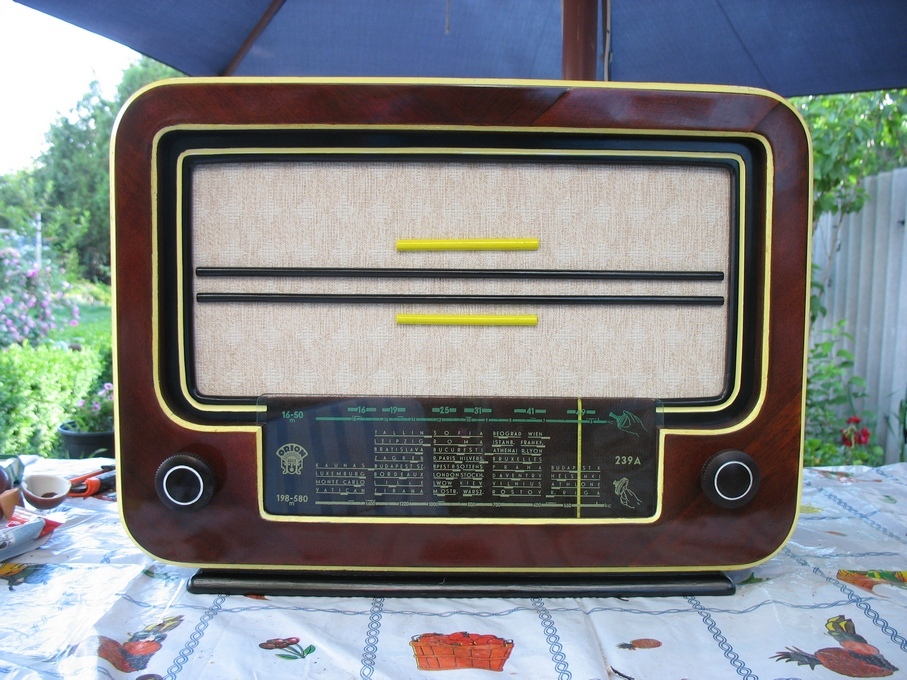

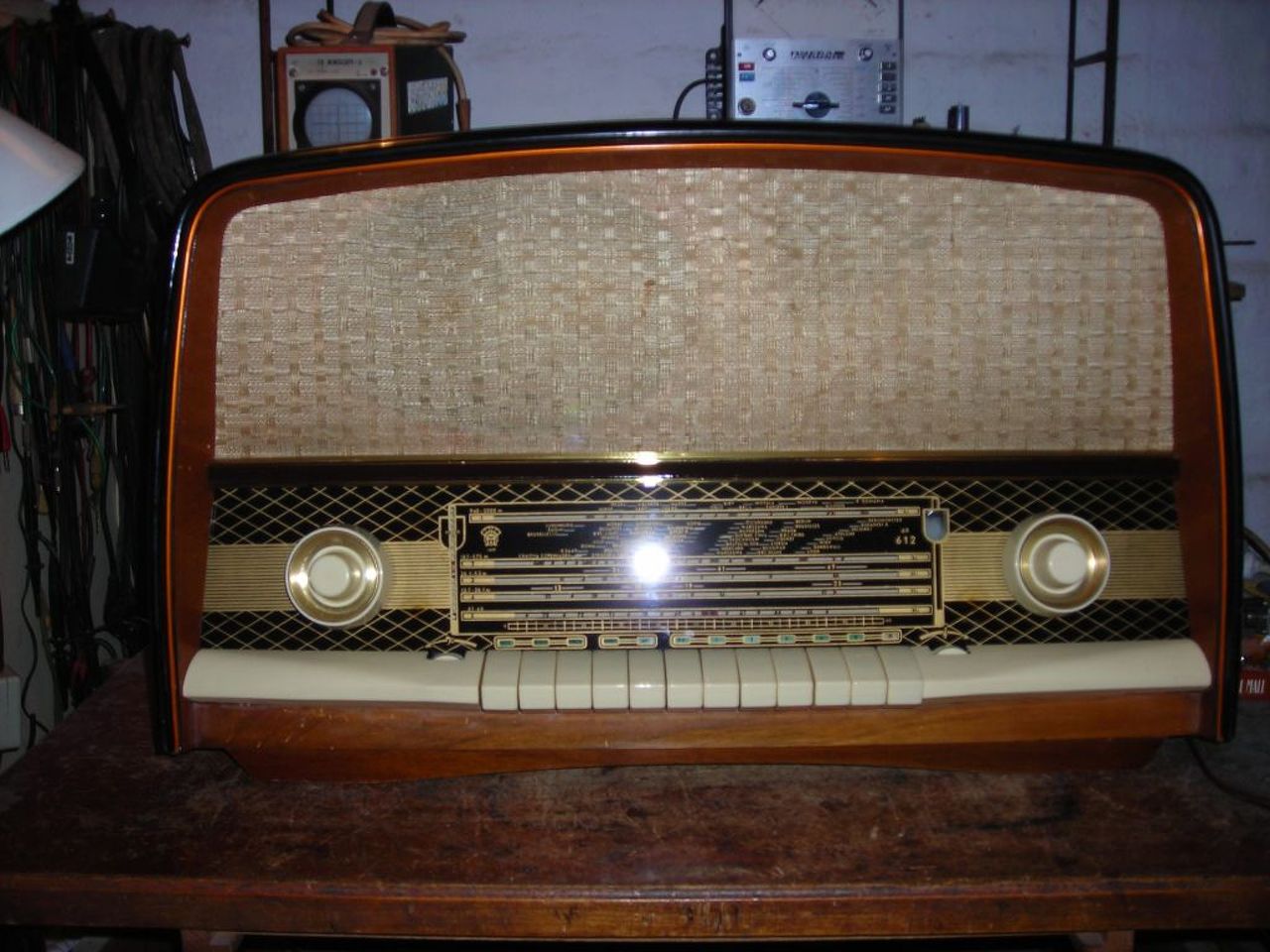

A politúrozás valóban időigényes de véleményem szerint sokkal szebben mutat mint a lakkozás.
A szépsége nem is volt vitatott. Csak annyit mondtam, hogy én nem érzem magamban a tehetséget, hogy nekilássak. Amint a képek igazolják, neked bejött, gratulálok!

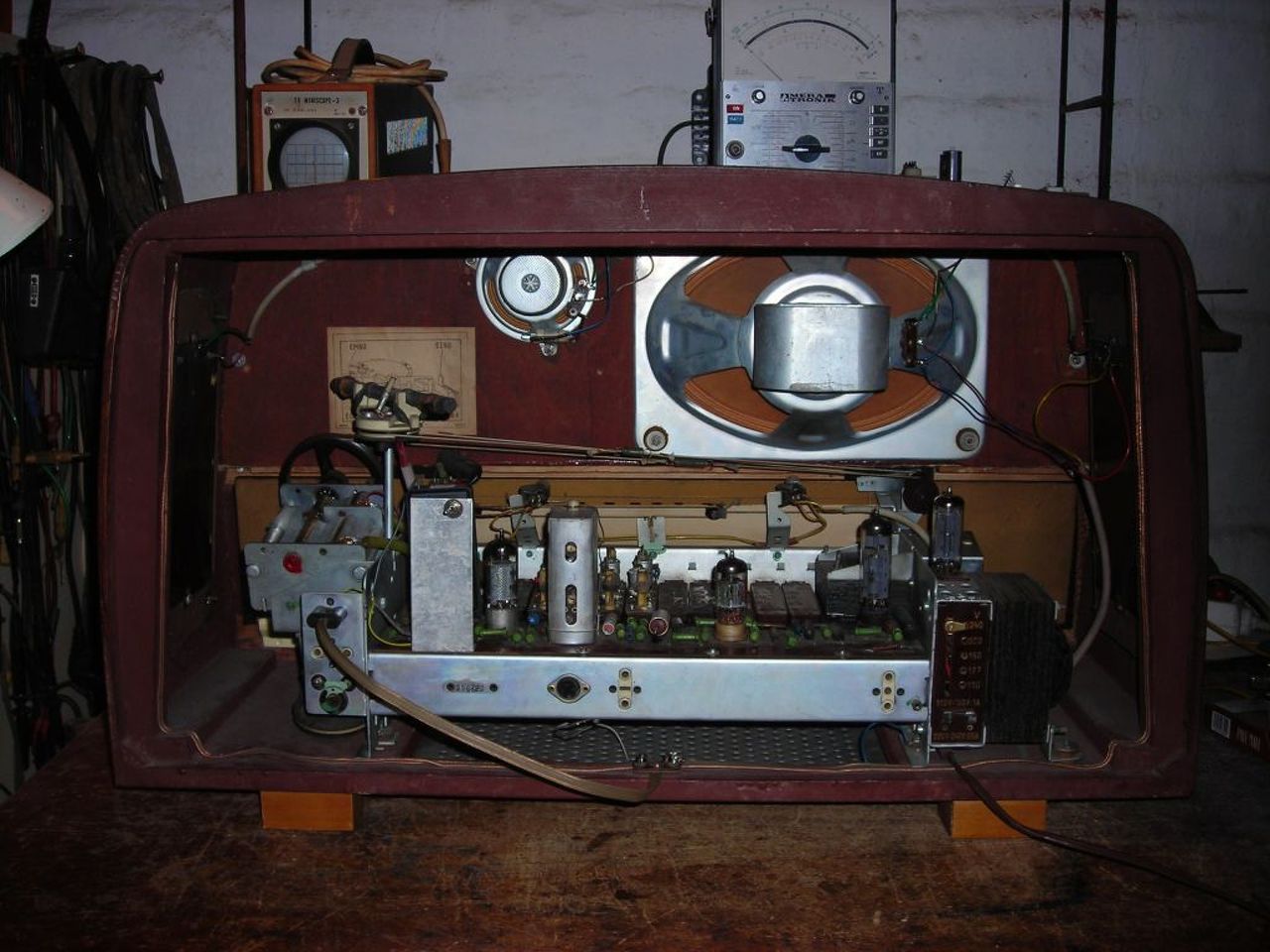

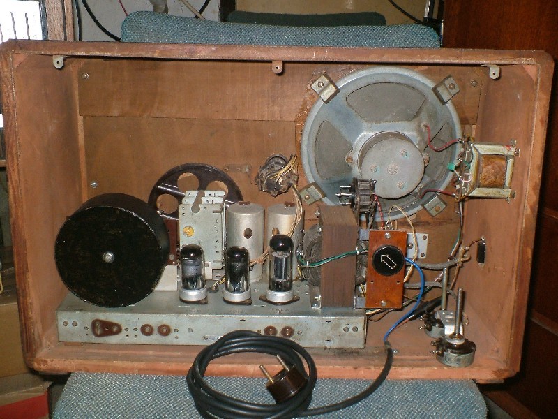

Ma megjöttek a kondenzátorok a rádiófelújításhoz. Sajnos az összeset cserélni kell a rossz szigetelési ellenállás miatt.

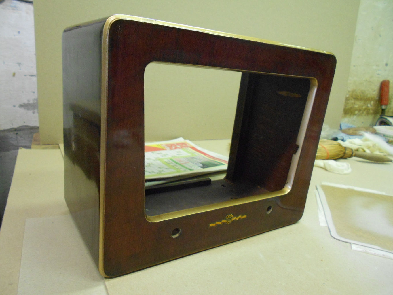

A készülékről teszek fel képeket. Hétvégén lakkozom, de előtte még a fölös lyukakat el kell tüntetnem, mert valaki kifurkálta a dobozt az oldalán. Az új hálózati kapcsolóhoz csináltam vékony rétegelt lemezből tartót, ami az eredeti kapcsoló helyett beépíthető a doboz módosítása nélkül. Mivel a trafó nem pont bele való, ahhoz új tartólemezt kellett készíteni, és a feszültség átkapcsolóhoz is. Nagyon sok munka lesz még vele. Hangszórót még nem sikerült szereznem, de szerintem senki sem válna meg egy jó állapotú gerjesztett hangszórótól, így marad a benne levő. A hozzászólás módosítva: Ápr 4, 2014
Ez nagyon szép!

Nagyon szép! A hangszóróselymet mivel pótoltad? Van egy Orion 844 készülékem, amin foltos a hangszóróselyem és a dobozát le kell lakkozni, de előbb az Orion 449-et újítom fel.
Voltam a festékboltban 8000ft 0.5kg sellak, kisebb kiszerelés nincs. Meddig lenne elég ez a mennyiség?
A sellakkos politúrozás drága mulatság.A hígítása(feloldás) lehet denaturált szeszben vagy
alkonek (spiritusz) Gyakorlattól függ Én fél literrel 6-7rádiót le politúrozok,attól függ mennyi réteget politúrozol rá (milyen fényesre akarod csinálni. A hangszóró "selyem"turkálóba szereztem és egy vékony vászon. Selyembe tudok segíteni írj privit.

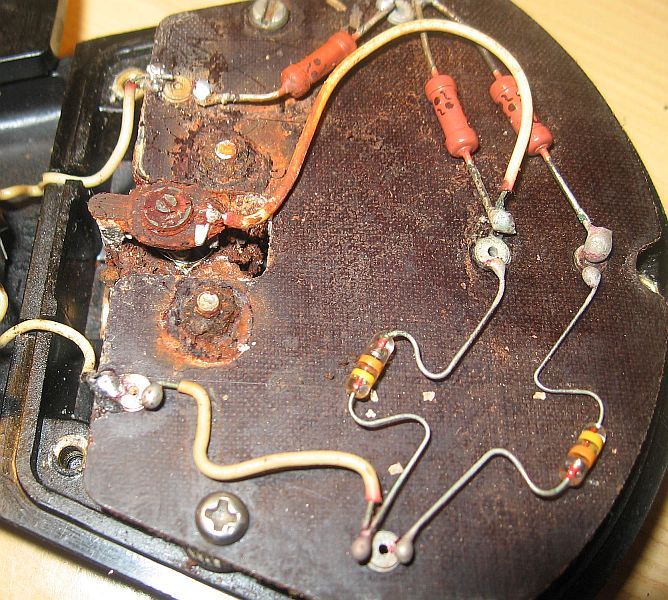

Kedves társak egy kis segitségre és infóra vágyok. Kaptam egy régi lakatfogós orosz árammérőt , de a benne levő műszert elrohasztották , a többi része nagyon stabil és jónak látszik.a mellékelt fénykép alapján meg tudjátok-e állapitani deprez müszer paramétereit a számlap írásai alapján?. mérni nem lehet mert teljesen szétrohadt a kis műszer.A készüléken semilyen tipusjelzés nincs , a számlapon levő C91 jelzésre rákerestem de sehol semmi. ha valaki tudna még mondani róla valamit , nagy örömmel venném , Milyen érzékenységü műszerrel tudnám helyettesiteni a régit stb. arra már gondolni sem merek, hogy hasonló műszer lenne még valahól.
köszönettel Feri
A számlapról az alapműszer adatai nem láthatók, de a lengőtekercs ellenállását le tudod mérni, a V-mérő állás előtétellenállásából, és (vagy) az A-mérő söntjéből vissza lehet számolni, hogy hány uA-es. Pl. a Vakerán találhatsz ennek az adatoknak megfelelő 90°-os Deprezt, ami cca. ugyanilyen méretű, skálacsere (vagy újrarajzol), aztán már örülhetsz.

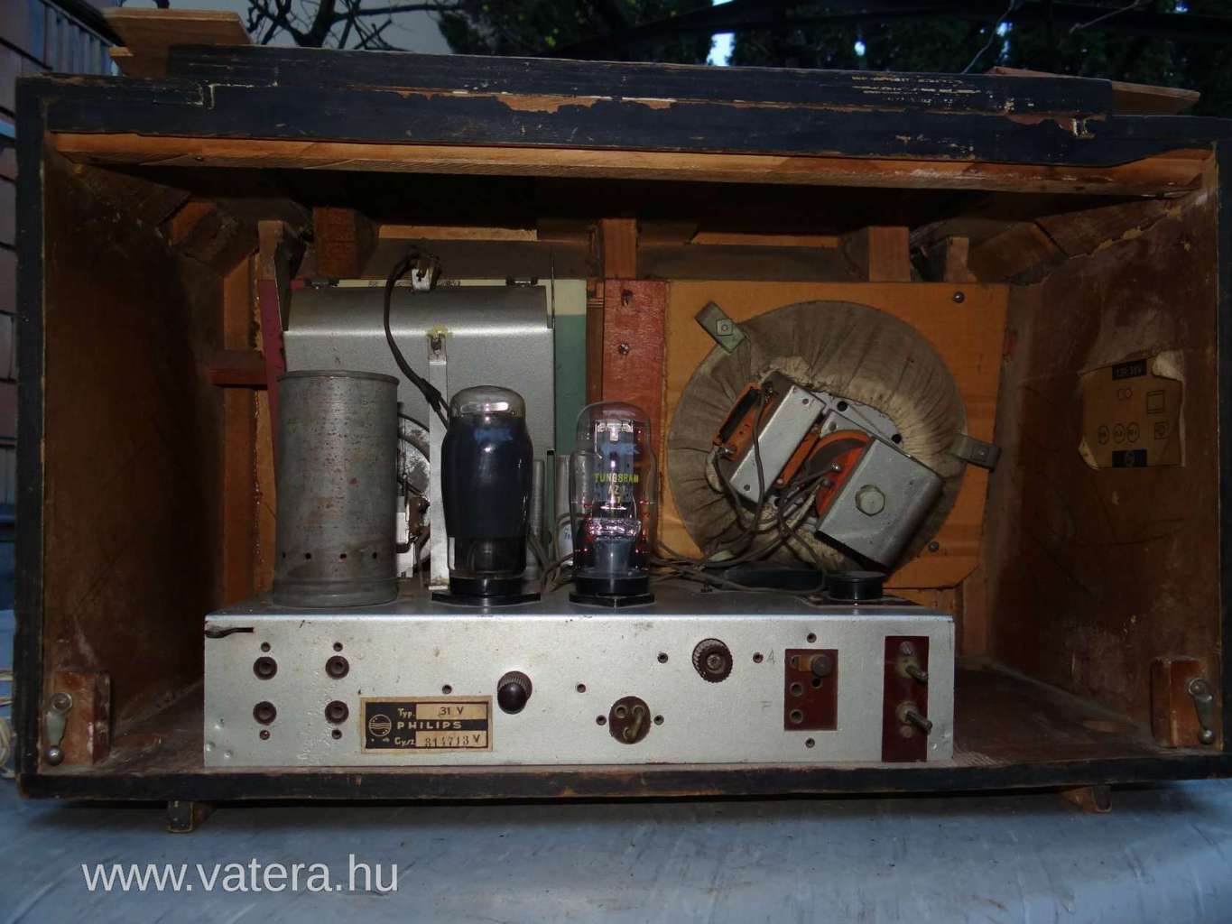

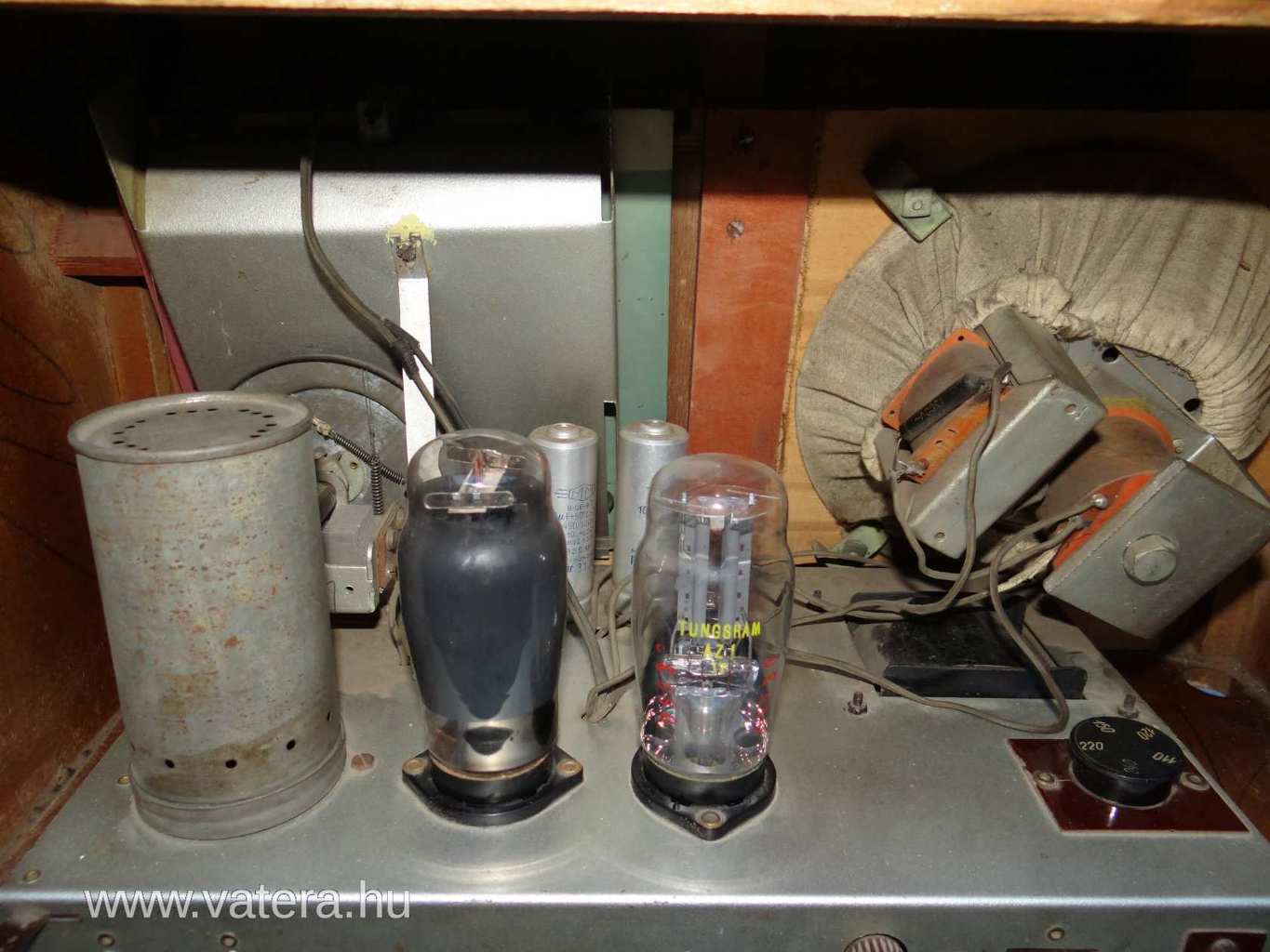

Sziasztok! Segítséget szeretnék kérni valakitől! Szert tettem egy Philips 31V-re! Látszódik az állapotán, hogy megviselt! Szeretném egyszer rendbe rakni! Ami feltűnik a belsőről: hiányzik az EL3, valamint az alján is látszik, hogy lehet valami sutaság! Kölső hiányossága: az egyik gomb pótolt, és hiányzik a hátlap. Valaki tudna-e küldeni, egy rendberakott készülék aljáról és belsejéről egy nagy felbontású képet, hogy össze tudjam hasonlítani, hogy az én péltányomba mi az ami hiányozhat, illetve lehet e benne valami átkötés. Csatoltok pár képet az én példányomról!
Szia! Ezeket találtam hirtelen.
Szerintem rendben van az alján minden, nem látok nagyobb problémát. Az AZ1-es rossz helyen van. Az elkókat biztos cserélni kell, meg valószínű a papír kondik egy részét is, különben úgy látszik, hogy egyben van az egész, fel lehet újítani

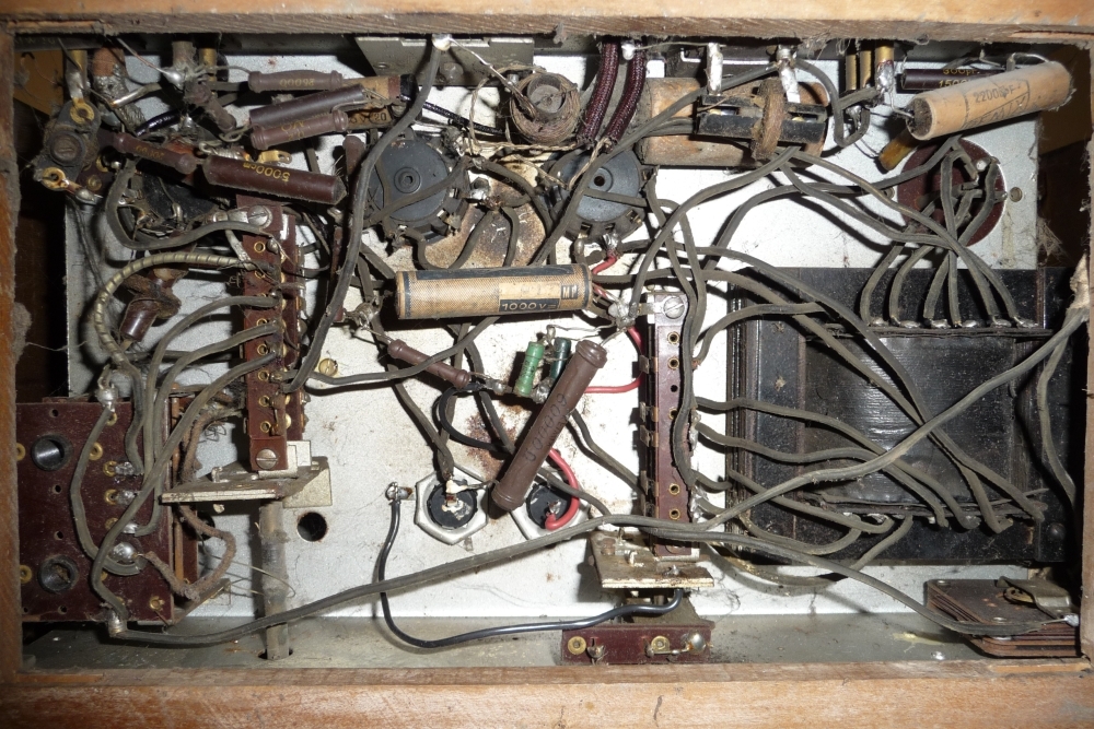

Sziasztok, egy néprádión dolgozgatok, tulajdonképp sikerült életre kelteni, működik is szépen az összes elektrolit és sima kondit cseréltem, a szakadásokat is javítottam. Mégis valami történhetett korábban az UF21 elektroncsővel. Szépen túlfűthetett és lesült róla a felirat is. Szerencsére üzemel, de egy érdekes jelenséget produkál. Amikor áram alá helyezem a készüléket ez a cső egy pillanatra túlfűt de aztán azonnal visszaesik és beáll rendesen. Az elektrolit kondik természetesen nincsenek túlméretezve. Nem tudom mi lehet vele mert a többi cső szépen fűt, és ez is csak furcsállom mint jelenség, szerintetek mitől lehet. Okozhatja e a hibát az, hogy korábban hibásan üzemelés miatt megsült szó szerint a cső? Esetleg lehet e ellenállás probléma mert azokat nem néztem át? Köszi előre is.
Először is a néprádiónak több típusa van. Ez a jelenség a három kivezetéses trafós (110, 220) vagy a soros ellenállásos gépeknél fordul elő. Azért van mert a csövek sorba vannak kötve és bekapcsolás után fokozatosan fűtenek fel, vagyis változtatják az ellenállásukat. (Melegen nő az ellenállása a fűtőszálaknak.) A legkisebb fűtőfeszültségű cső az UF21-es, ezért hidegen ez kapja a legnagyobb pofont, mert a többi nagyobb teljesítményű cső csak lassabban fűt fel, lassabban éri el az üzemi ellenállását. Ezt a "hibát" a gyárban is ismerték, a későbbi 5 kivezetésű trafós változatnál (115A) a cső kímélése érdekében az UF21 külön a trafóról van fűtve, így ott ez a jelenség nem áll elő
Köszönöm a választ, akkor nincs hiba megnyugodtam, ez a típus kapcsolás szerint nem a 115A hanem a 313. Szuper ez is kipipálva
