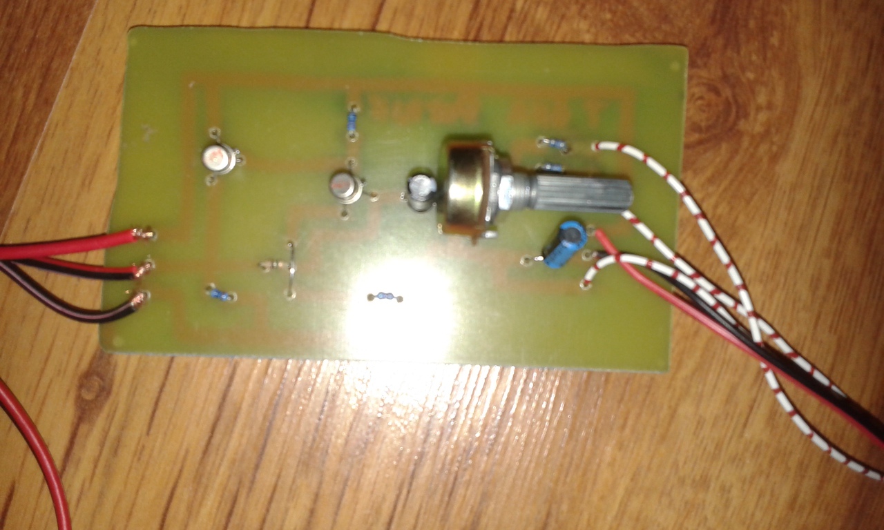

Előre leszögezném hogy nincs semmilyen elektronikai végzettségem és ez a stroboszkóp az első művem. A következő a problémám: Az első próba alkalmával kb fél percig folyamatosan világított bárhogy is tekertem a potit, azóta viszont nem működik. 12 V os adapterről megy viszont 15V ot mértem rajta. Elképzelhető hogy emiatt a túláram miatt égett folyamatosan majd elszállt valami? illetve az 1. dióda után már nem mérek áramot viszont a 2 lába közt van 12 volt!? próbáltam összezárni de semmi (csak szikra szal lehet hogy nem kellett volna ) + a tranzisztor kollektor és emitter lábán zárni az áramkört de semmi. Valami ötlet? A válaszokat előre is köszönöm!
(#) proli007 válasza rpatrik1991 hozzászólására (») Jan 7, 2015 /
Hello! Az az "összezárás" nem biztos, hogy jó ötlet volt. Mert lehet azért volt a diódán 12V mert fordítva csatlakoztattad a tápot. Amikor pedig rövidrezártad, legyilkoltad az IC-t a fordított táppal. A kollektor-emitter összezárásával nem lehet gond, de csak akkor világítanak a Led-ek, ha a táp polaritása megfelelő. A táp meg jó ha nem megy 15V fölé..

(#) VoltsAnimations hozzászólása Feb 27, 2015 /
Megépítettem a képen látható kapcsolást.
De nem jó, szerintem a képen kékkel bekeretezett rész a hibás, mert ha azt áthidalom a piros+ a zöld világít bár a kék nem.
Segítenétek, hogy márt lehet ez? illetve tudnátok küldeni egy nyáktervet a kékkel bekeretezett részről?
(#) latyakosa válasza VoltsAnimations hozzászólására (») Feb 27, 2015 /
Amennyiben helyes értékekkel építetted meg az előerősítő fokozatnak működnie kellene a rajz alapján.
Beültetési rajzod van? Tedd közzé, hogy lássuk jól sikerült-e!
Az elektrolit kondenzátorok polaritás helyes beültetését ellenőrizd, illetve írd meg milyen feszültségeket mérsz a testhez képest a Q1 és Q2 emitter, bázis, kollektorain .
A WR1 potmétert jól kötötted be ?
(#) VoltsAnimations válasza latyakosa hozzászólására (») Feb 27, 2015 /
Sajnos már nem tudok nyák tervel szolgálni mert kézi a rajzolása, de küldtem róla pár képet hátha segít.
Lehet, hogy a tranzisztorok a hibásak mert kicsit trükközni kellet a lábaikkal, de küldtem róla közeli képet hátha látszik valami.
