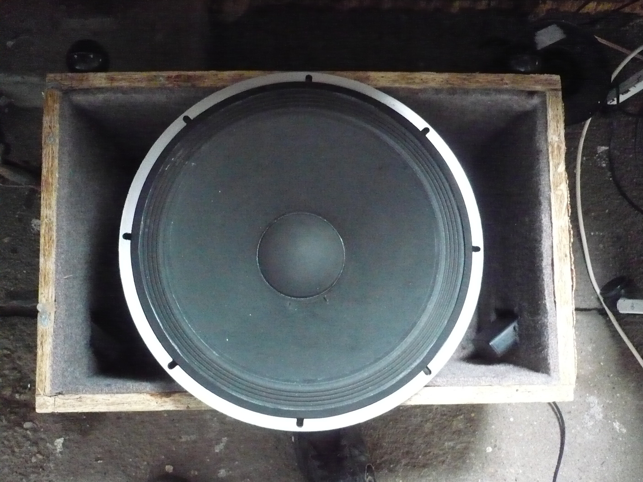

(#) golem hozzászólása Ápr 23, 2014 /
Lenne egy képen látható hangsugárzó érdemes haza hoznom és valami dobozt csinálni neki.
Mert most egy kerwin vega studió monitor dobozába van benne.

(#) golem hozzászólása Ápr 25, 2014 /
Az elöző hozászólásomba Bővebben: Link lévő hangszórót hogyan tudnám megkeresni mert nekem nem talált semit a Google. Jó lenne tudni hogy milyen hangszoró ez meg jó lenne mélysugárzónak esetleg?
(#) Szpisti válasza golem hozzászólására (») Ápr 25, 2014 /
Nem egy mai gyerek, és tényleg nem túl publikusak az adatai (legalábbis a neten nem terjedt el). Viszont nem rigófütty amire képes, becsüld meg!
A gugli egy ilyent dobott egy hasonló kérdésre nekem:
„If the McKenzie's are model number C15-250BS, they have an efficiency of 99 dB, free air resonance 39 Hz, Qms 4.78, Qes 0.34, Qts 0.32 and Vas 160 Liters.”
Innen
(#) golem válasza Szpisti hozzászólására (») Ápr 25, 2014 /
Köszönöm már össze is dobtam neki egy dobozt.
Bár kevéslem a mélyet de lehet hogy erősitőm gyenge neki.

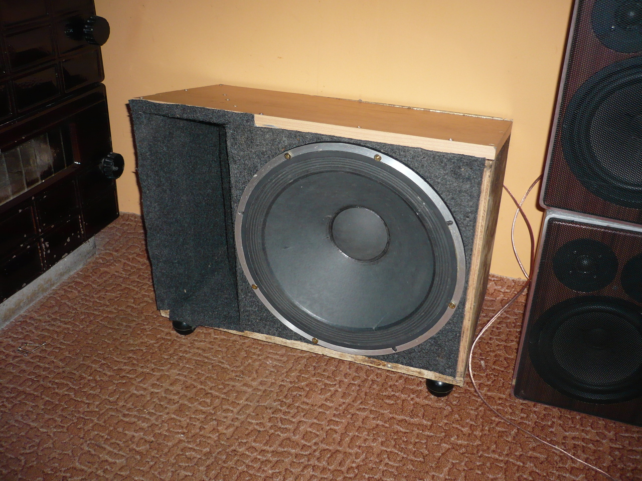

(#) Tiggey válasza golem hozzászólására (») Ápr 25, 2014 /
Nem kicsi az a doboz egy kicsit?

(#) Szpisti válasza Tiggey hozzászólására (») Ápr 25, 2014 /
A megadott paraméterekből már egy tervező programmal elég jól lehet kalkulálni ládaméreteket hozzá, de hogy ennél legalább 4x nagyobb űrtartalmút kíván ránézésre is, az zicher!
(#) golem válasza Tiggey hozzászólására (») Ápr 26, 2014 /
Lehet hogy kicsi neki de enyi anyagom van most itthon.
Meg nézegetem a neten azok sincsenek nagyob dobozba.
Meg ez a pár adatom van amit a koléga be irt több nincs.
Nehéz lesz jó dobozt tervezni neki.
(#) Szpisti válasza golem hozzászólására (») Ápr 26, 2014 /
Így tényleg nehéz lesz jó dobozt tervezni, ha abból indulsz ki amit a sufniban találsz!

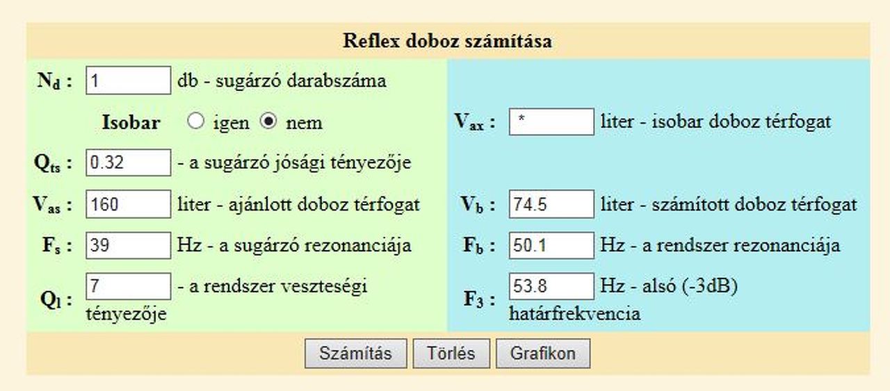

Ehhez a hangszóróhoz pedig illene valami neki valót kitalálni, mert megérdemelné a paraméterei alapján.
Egy hevenyészett Boxplot betöltés után kb. a következő jött ki nekem:
Dobozméret 150-165L > kb 80x55x34 cm. Reflexnyílás 12 cm átmérővel cső nélkül.
El kell menni egy lapszabászatba a megtervezett lapméretekkel, és készrevágva csak össze kell állítanod a ládát.
(#) golem válasza Szpisti hozzászólására (») Ápr 26, 2014 /
Neten találtam én is doboz méretezőt nekem csak 75 litert adot ki. Biztos jó amit te irtál azt fogom megépiteni.
Amint említettem csak hirtelenjébe ütöttem be az adatokat egy Boxplotba, és így utólag nézve nem tetszik az eredmény, a Tiéd közelebb állhat az igazsághoz.
Most elővettem egy BassBox 6 pro programot (érdemes levadászni netről, elég aprólékos részletekre is kitér) és egészen más adatok jöttek ki, amik már hihetőbbeknek tűnnek.
Ezzel subládaként 93L-t javasol 73x45x28 cm méretekkel, és 8 cm-es reflexnyílással.Így elvileg lemegy 40 Hz-re az alsó frekihatár.
De ennél kisebbre is méretezheted a dobozodat a reflexcső átméretezésével, vagy az alsó határfreki kismértékű emelésével - a program egyből dobja az új méreteket.
Biztosan lesznek itt nálam sokkal gyakorlottabb ládatervező kolegák akik még segítenek(pl Ptesza fórumtárs kitűnő blogot írt a témakörben.
Érdemes több progit is kipróbálni mielőtt nekiállsz fűrészelni, mindig az optimálisat próbáld kihozni abból amid van!
(#) ptesza válasza golem hozzászólására (») Ápr 26, 2014 /
Ez nem fog túl mélyre menni . Az érzékenységnek ez az ára.
150-160 liter egy kicsit túlzás. A 60-75 liter inkább optimálisabb. A hangolás 40-45Hz-re.
(#) ptesza válasza Szpisti hozzászólására (») Ápr 26, 2014 /
Az jó kis progi.
(#) golem válasza ptesza hozzászólására (») Ápr 26, 2014 /
Csatoltam hogy nekem mi jöt ki.
A lower F3 elegendő 40-43 Hz-re belőni ,de az uppert feljebb kellene vinni 150 Hz-ig.
