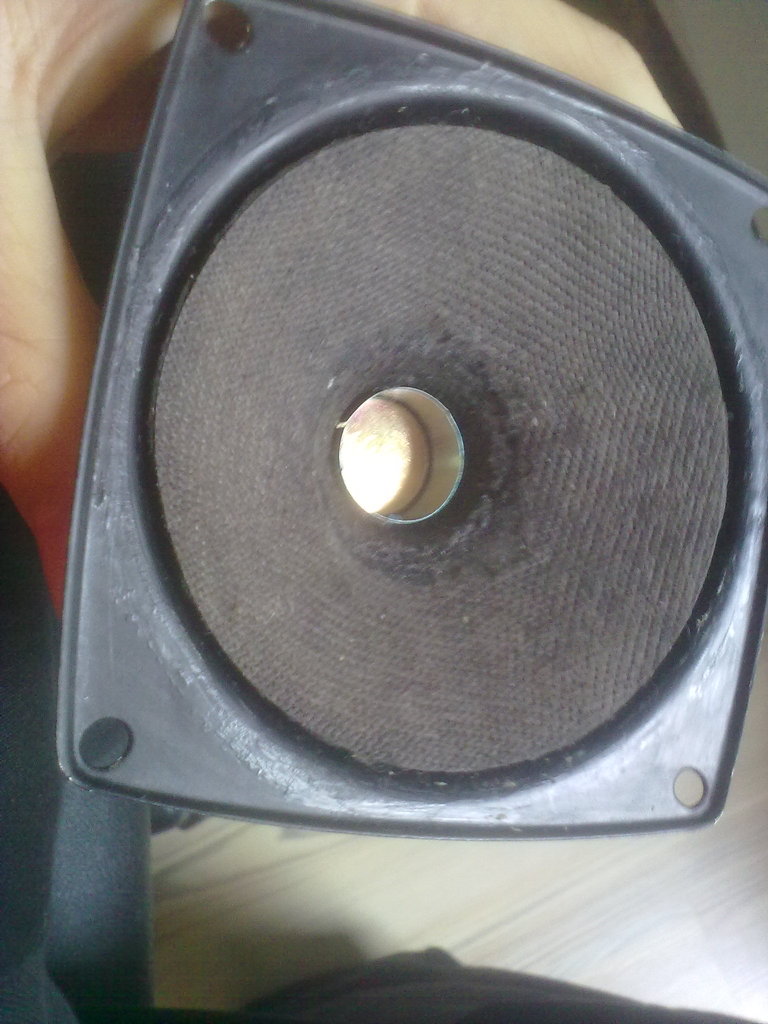

Megpróbáltam, de szerintem a tekercs is jött volna vele, lapos huzalozás szerű, és olyan 2-3mm vastag talán. Az lenne a tekercs? Most visszaraktam egyenlőre, de már annyit se szól mint előtte. Ezt megelőzően halk sistergés, zúgás volt, de lehet, hogy csak a láda miatt, amit mint zajt összeszedett.
Az a lelke . A lengőtekercs. A két kivezetésen nem lehet szakadást mérni ,mert akkor rossz. 4-6 ohm lenne a normális.
Visszarakásnál ügyelni kell hogy központosan kerüljön a légrésbe és ne súroljon vagy érjen sehol sem hozzá.
Oké. Köszönöm. Valamelyik nap kiműtöm aztán meglátom mi a probléma. Köszönöm a segítséget! Igyekszem majd jelentkezni!
A szélessávú hangszóró oké, de az aktív hangváltó igencsak hajlamos telerakni 180 fokos fordulatokkal a fázimenetet, ha sokadrangú.
Sikerült szétszednem. Le van égve a tekercse, úgyhogy ezt majd pótolom a boltból.
Közben kivettem belőle a közepeit is, itt az egyik roszabbik állapotú a képen. A kérdésem az, hogy a porvédőt hogyan kell eltávolítani, van-e annak valami szakszerű módja, vagy csak alá kell nyúlni egy célszerszámmal aztán hajrá? Arra gondoltam, hogy megpróbálom a membránt kicserélni benne, meg újraperemezni.

Mechanikai úton. Elméletben van benne vatta ,azt ne piszkáljad mert nem tudod újra ugyanúgy elrendezni. A H2000-nél szerintem ehhez is lesz perem.
Oké, köszönöm! Most próbálok tőlük rendelni, de az alkatrészek mellett nem látok kosarat, úgyhogy mailben próbálkozom.

Sziasztok! Megérkezett az anyagom, a magasat már ki is cseréltem, a 2550-emben, de a közepében membránt akarok cserélni, és újraperemezni. Levettem a porvédőt, látom a közepén a mágnest, körülötte a tekercset. Hogyan válasszamle a membránt úgy, hogy a lengő rész ne sérüljön? Csak betolok egy sniccert, vagy valamilyen pengét, és a ragasztás mentén leválasztom?
Én ilyen kicsi hangszórónál biztos nem cserélnék membránt, csak szélt. Ráadásul az állapota sem követeli meg a cserét.
Rendben, végig gondolom. Amúgy hogyan lehetne leszedni róla?
Nem az a kérdés hogy hogyan lehet leszedni, hanem hogy rakod vissza utána JÓL !
Oké. A széléhez jó lesz a pattex cipőragasztó?
Azt nem ismerem, én Palmafix-et vagy Palmatex szoktam használni, bár ezek enyhén oldják a habszélt, tehát nem érdemes benne "áztatni".
Jó, elvileg ez is olyasmi, megpróbálom vele
Jó volt hozzá, ez is kicsit belekostólt.
