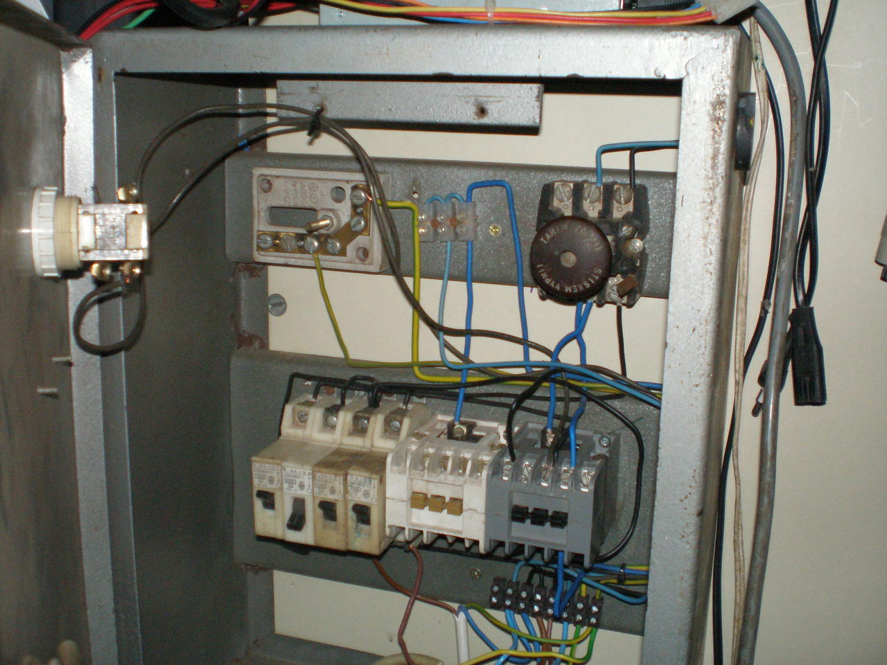

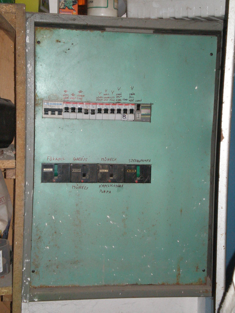

Remélem senki nem haragszik meg, ha teszek fel két képet. Az elsőn a ház főelosztó szekrénye van, a másodikon a én műhelyem villanyszekrénye ez utóbbi saját készítés.
Persze még annyit hogy az alul méretezett, nem rendesen összetekert huzal melegedni fog. Nálunk kombinált fogóval van rendesen összetekerve. Meg nem műanyag szigetelő szalagot használt apám hanem ezt a szöveteset.
