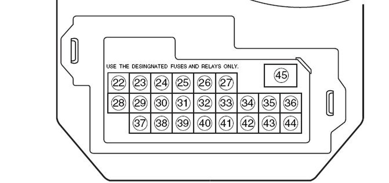

(#) nesanyi hozzászólása Máj 6, 2014 /
Helló
Az a gondom , hogy a swift 2 n szivargyújtó , rádió , infó panel nem . műk minden más igen , gondolom biztosíték / bele esett a gyújtóba egy kicsi anya .Nem találom a biztosítékát . Mindkét panelba megnéztem amit el értem de így vakon ........tudna valaki tanácsot adni melyik biztosíték lehet . A könyvet végig bújtam de nem találtam benn semmi utalást , hogy melyik lehet .
Köszi előre is

(#) HA5AWS válasza nesanyi hozzászólására (») Máj 11, 2014 /
Az utastéri biztosíték tábla 27-es 15A-es biztosítéka rossz. Felső sor utolsó.
Üdv: Gábor
