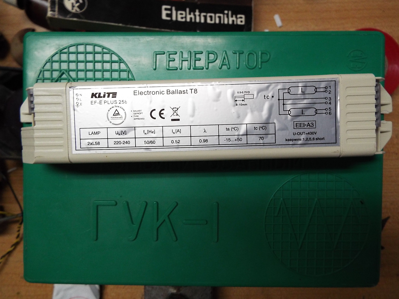

Találtam egy kidobott elektronikus fénycsőelőtétet, viszont nincs hozzá semmilyen armatúrám, amibe belepróbálnám, hogy működik-e. Ránézésre semmi égés, semmi hiba nincs a panelon. A pufferelkót élettartam-növelés céljából kicserélem. Lehet, csak azért dobták ki, mert lámpacsere volt, egyszerűen megunták. Teljesítménye 2*58W. Meg lehet állapítani oszcilloszkóppal, hogy működőképes-e? 1 csővel el lehet indítani, vagy kizárólag 2-vel üzemel?
A hozzászólás módosítva: Jún 28, 2014
(#) kadarist válasza kérdező hozzászólására (») Jún 28, 2014 /
Csak fénycsővel lehet próbálni és az áramütés veszélye miatt valamint a szkóp érintésvédelme miatt nem érdemes oszcilloszkópozni, esetleg leválasztótrafóval, ha mindenképpen szükséges..
(#) kérdező válasza kadarist hozzászólására (») Jún 28, 2014 /
Rövid időre rátehetek két 40-es csövet?
(#) Tomi111 válasza kérdező hozzászólására (») Jún 29, 2014 /
Szerintem rövid időre rátehetsz két 40W-ost. Az, hogy megy-e egy csővel, nem tudom. Próbáld ki. Baja nem lehet.

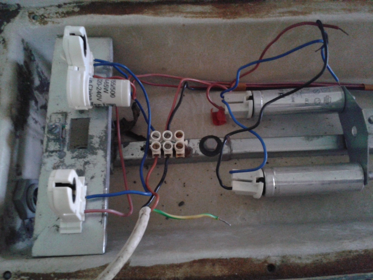

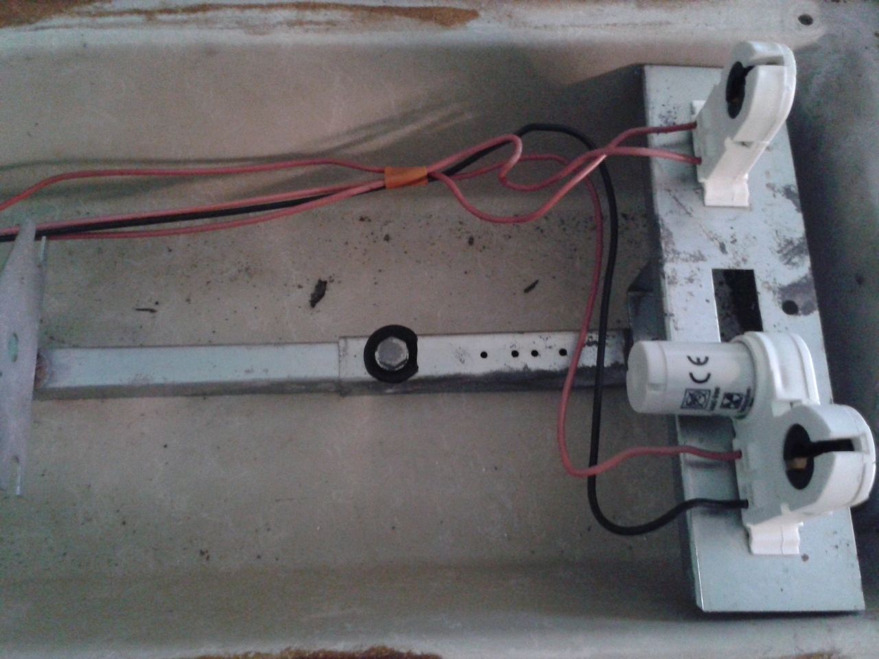

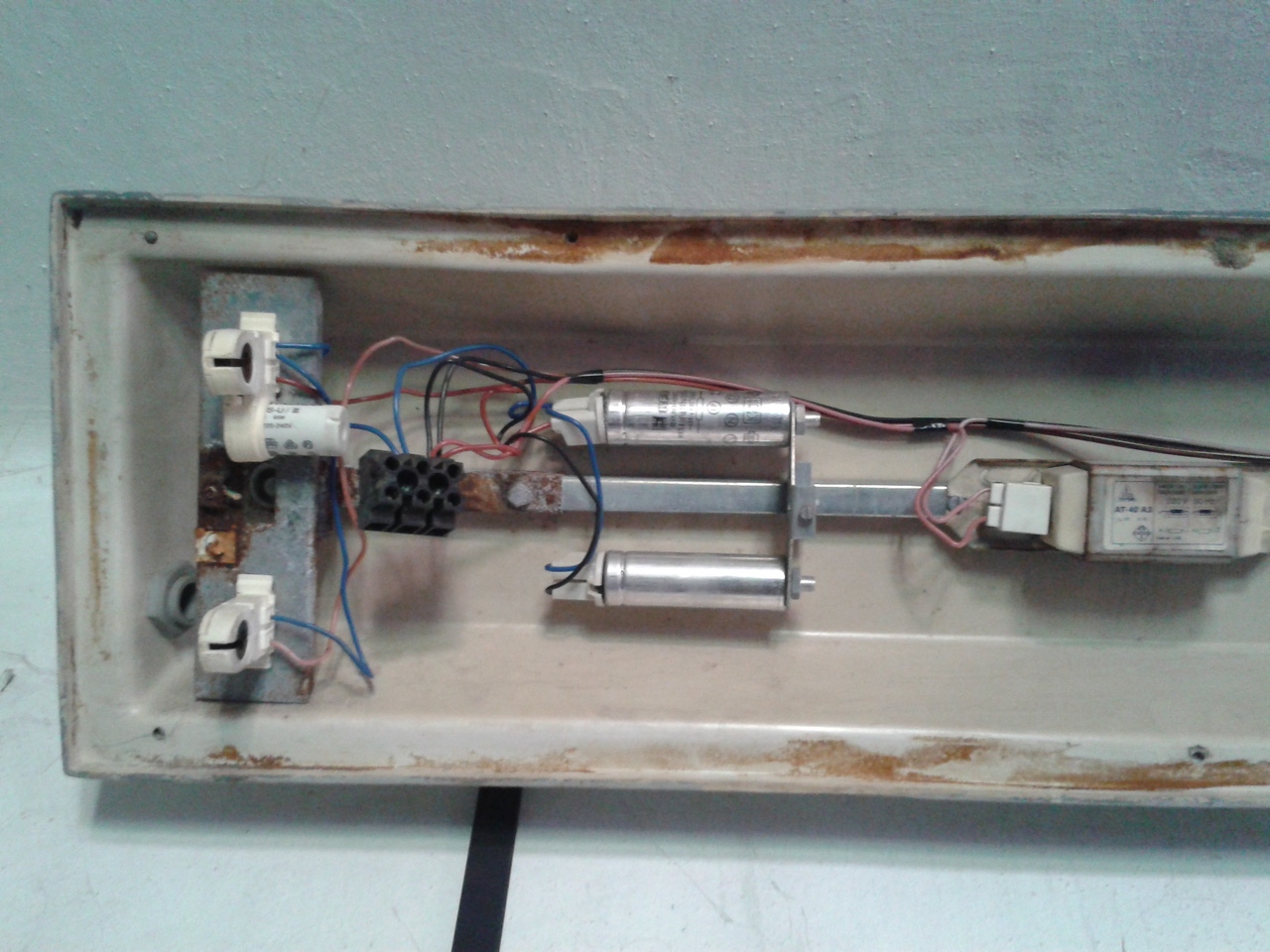

Szeretnék beüzemelni 2db armatúrát! Elvben működőképesek voltak bontáskor! Cseréltem bennük foglalatokat, fojtót de semmi eredmény! Ha a csöveket beteszem a foglalatba a nullán megjelenik a fázis! Illetve ha a kondikat bekötöm akkor is!Mellékelem a képeket, úgy sejtem valami el lehet kötve bennük?! A fojtó polus jelölései: 2db 2/250 2db 1-1,5

(#) granpa válasza tipiusz hozzászólására (») Aug 28, 2014 /
A téma képei közt megtalálod az összes változatot a helyes bekötéshez. Az alapján ellenőrizd.
(#) tipiusz válasza granpa hozzászólására (») Aug 28, 2014 /
Pont ez az, hogy elvben kapcsolási rajzok alapján jónak kellene lennie! Ezért is kértem segítséget! Hátha tapasztalat alapján valaki....
Ezeknél a bedugós kötésű lábaknál kontakthiba gyakori. Kitágul, elhajlik, stb., mozgasd a drótokat. Ellenőrizd a fojtót, állás közben is meg tud szakadni.
