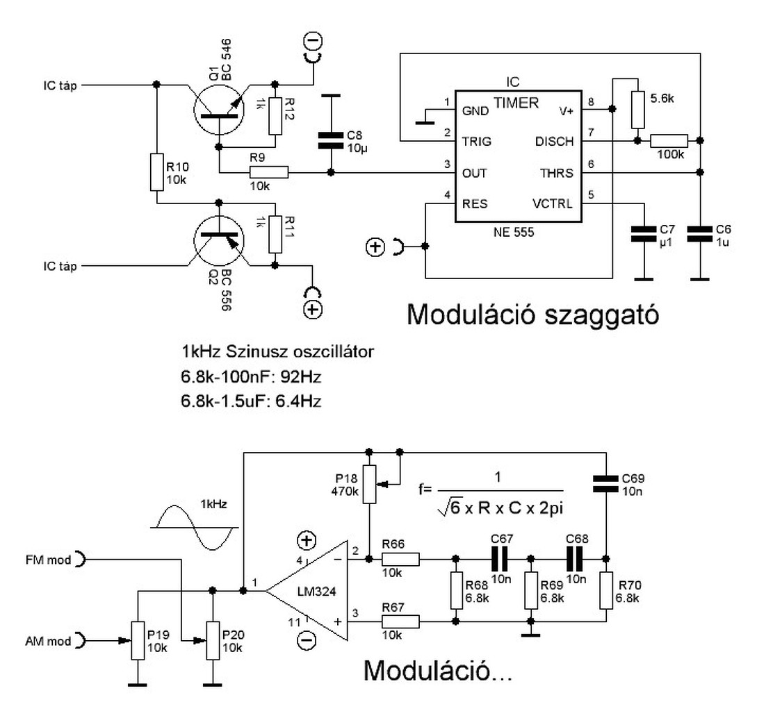

(#) hbtyuska hozzászólása Máj 30, 2014 /
A Texas Instruments műveleti erősítővel megvalósított oszcillátorokat bemutató pdf 6. ábráján látható kapcsolást csináltam meg itthon egy próbapanel-en, a phase-shift oscillator-t. Nálam R_F 1,47M lett, és R_G 51,7K mert azokat tudtam sebtiben összerakni az itthon lévő készletemből. A cucc működött is, kb. 3.2 KHz-es szinuszt produkált. Aztán itt jött egy újabb ötletem, hogy akkor már kéne egy pittyegő áramkört csinálni, ami mondjuk 1 másodpercig nem ad jelet, 1 másodpercig meg azt a 3.2 KHz-es szinuszt. Gondoltam, hogy 555-tel vezérelném az áramkör ki-bekapcsolását, de sajna már nincs elég átkötő drótom itthon, úgyhogy még megtápolni se tudnám az 555-öt. Ezután ami maradt, hogy egy mikrokontrollerrel vezérlem, kb. másodpercenként invertálva valamelyik lábát. A kódot gyorsan össze is dobtam, de a hangszóróból valami gyenge sistergés jött. Az eredeti kapcsolásban az opamp tápját egy 7805 által 9V-ból kiadott 5V-os stabil tápfesz adta, a mikrokontrolleresnél meg annak a lábáról táplálódott a műveleti erősítő. Mi lehet itt a gond, és hogyan lehetne megoldani?
Köszönöm előre is,
hbtyuska
(#) Medve válasza hbtyuska hozzászólására (») Máj 30, 2014 /
-Hello, én így oldottam meg. RF modulációhoz van, azért lett így túllihegve, a cél a tranziensmentes indulás volt. Nem állítom, hogy sikerült, de pittyeg
- Mérd meg, hogy a kontrollert nem terheli le az OPA. 3-4V-ról már lehet nem működik.

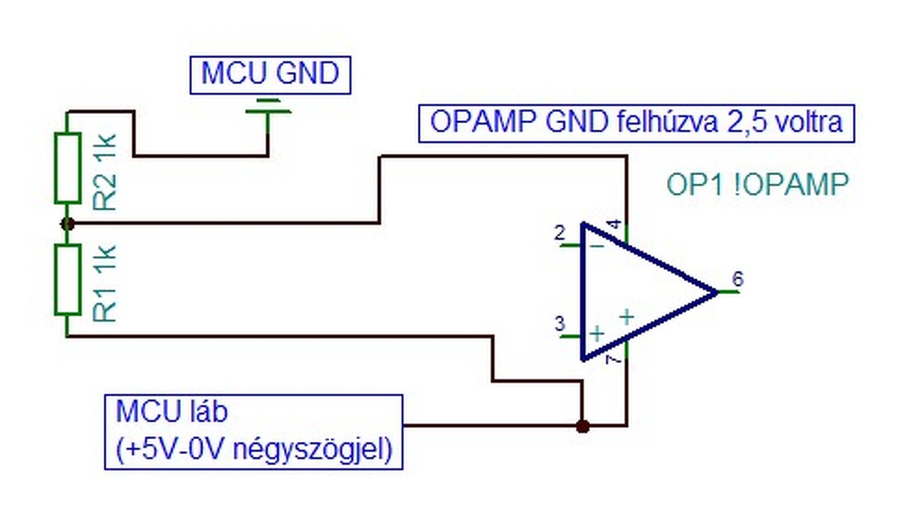

(#) hbtyuska válasza Medve hozzászólására (») Máj 30, 2014 /
Helló!
Köszi, akkor azt hisze, lemérem elsőre hogy leadja-e az 5 voltot. Addig is mellékeltem egy ábrát, hogy hogy is van ez nálam. Az ábrán csak a táplálás van, a műveleti erősítővel megvalósított oszcillátor többi része nincs rajta, az az előbbi hsz.-omban linkelt pdf 6. ábráján van.
Megjegyzés: a 2,5 voltos opamp táp - az nyílván csak az 5voltos szakaszban érvényes...
A hozzászólás módosítva: Máj 30, 2014
Mindenképp, de az a féltáp is igencsak nagy impedanciás. Az ilyet inkább egy másik OPA-val szoktuk megoldani, hogy a bemenetén állítjuk be a féltápot és azt alacsony impedanciával másolja át a kimenetére.
Na, lemértem multival, és sajna 4,88 voltot ad le az OPA terhelése mellett a kontroller. Akkor innentől a kérdés egyenes: hogyan tudom biztosítani, hogy az 5 voltos bemenete meglegyen az OPA-nak? Tranzisztoros meghajtást csináljak hozzá? Gondoltam már erre, csak kicsit összevisszaság van bennem atekintetben, hogy ott mit hova kapcsoljak az áramkörben.
Az egész jó....Ám egy tranyón is esne 120mV. Én magasabb tápot használnék, és tranyóval kapcsolnám a PIC logikai szintjével. De egy ilyen feladatot méltatlannak találok egy PIC nek, igy ahogy a rajz mutatja, 555 pl 12V-ról.
Basszus. A mikrovezérlőt(Freescale S12XE) lehet táplálni 12V-os szabályozatlanról, meg USB-ről. USB-nél a Vcc pinje, és az egyéb pinek maxon 4,88V-ot adtak ki, a 12V-os táplálásnál meg 4,99V-ot, és ez már elég lett.
(#) hbtyuska válasza Medve hozzászólására (») Jún 3, 2014 /
Azota tortent egy es mas, tapegysegem most nincs ugyhogy jelenleg usb-rol taplalok mindent. Vegul 555-tel csinaltam meg miutan valahogy szereztem eleg drotot. De meg mindig nem megy. Amit viszon rosszul mondtam, hogy nem az opa GND van feltapon, hanem a neminvertalo input. Tehat a tapfesz arra eleg, hogy az opa-val megvalositott oszcillatort megtaplalja, de ha az 555 kimenetere kotom az opot, akkor idozitett bugas hallatszik halkan. Ja es a feltapot mar feszkovetovel csinaltam. Gondolom az 555 is levesz egy kis fesztt ugye?
(#) Medve válasza hbtyuska hozzászólására (») Jún 4, 2014 /
Igen, 100mA esetén 3.3V marad az 5-ből, az én adatlapom szerint. Mérj csak rá!
(#) hbtyuska válasza Medve hozzászólására (») Jún 12, 2014 /
Helló!
Nos azóta ismét foglalkoztam a problémával és megoldódott, mégpedig igen egyszerű oka volt annak, hogy csak ilyen vízcsepegés hang jött ki: nem bírta a hangszórót meghajtani az opamp. Mondjuk ez egy kicsi hangszóró, kb. 3 cm-es átmérőjű kör alakú, paramétereit sem tudom, de nem tudta meghajtani. Úgyhogy fogtam, csináltam a kimenetre egy feszültségkövetőt, szerencsére az LM258N egy tokban 2 opa-t tartalmaz, és máris megjött a hangja, sípol! És annak ellenére működik, hogy az mcu-ból tápláltam, ami múltkor 4,9V környékén volt.

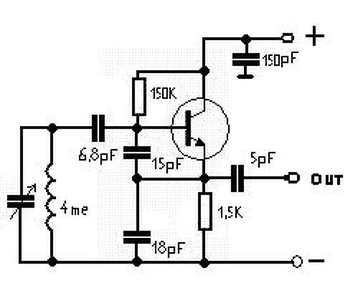

(#) tranyoval hozzászólása Júl 31, 2014 /
Kellene nekem egy hangolható, 180-200 Mhz tartományban üzemelő oszcillátor kapcsolás.
Van valakinek valami bevált kapcsolása? Ha van, küldje el nekem. Köszi!
(#) fecameca válasza tranyoval hozzászólására (») Júl 31, 2014 /
Szia. Nekem ez a legbeváltabb. GDO, szignál, FM rádióvevő épült már vele. Egyszerű, csak 1 tekercs, és 1 forgókondi (Varicap?)stabil, megbízható, nincs vadrezgés, torzítás, harmonikusok, teljesen tiszta jelalak, ha nagyobb feszültség kell, lehet a rezgőkörről levenni 1-2 pF-al, esetleg leválasztó fokozat alkalmazása. Tranzisztornak bármely nagyfrekvenciás tranzisztor megfelel, kondenzátor értékek a 100 MHz körüli tartományra vannak megadva, gondolom ezekkel elmegy 200-ig. Hangoló kapacitás 30 pF körüli, a sávszélesség igényed szabja meg. Tápfeszültség jelen beállításban 6-12 V, lehet 2 ellenállásos osztót is alkalmazni, az 1 ellenállás a B-C közt, bázisáramos munkapont beállítás az egyszerűség kedvéért van, nekem mindig bevált.
A hozzászólás módosítva: Júl 31, 2014
(#) Ge Lee válasza fecameca hozzászólására (») Aug 1, 2014 /
Szignálnak így önmagában mennyire vált be? Nekem 10 és 100MHz között kellene hangolhatónak lennie, semmi más paraméter nem lényeges csak hogy ne változzon az amplitúdó.
(#) pucuka válasza Ge Lee hozzászólására (») Aug 1, 2014 /
Az 1:10 átfogás az közvetlen hangolással egy lépésben nagyon nagy. Vagy több, legalább 3 fokozatban hangolod, vagy heterodin (keverős) fokozatot csinálsz. Szignálhoz az oszcillátor után mindenképp kell erősítő (impedancia illesztő, elválasztó ) fokozatot illeszteni.
Az amplitúdó értékét stabilan tartani, a végfokozat erősítés szabályzásával lehet, a vezérlőjel a kimeneti feszültség egyenirányításából nyerhető. Ezután jöhet a kimeneti osztó. A fokozatokat lehetőleg egymástól is árnyékoltan kell kivitelezni, a kimeneti osztó különösen fontos, hogy a kimeneten jöjjön ki a jel, és ne máshol, mert akkor nem tudsz érzékenységet mérni, vizsgálni.
