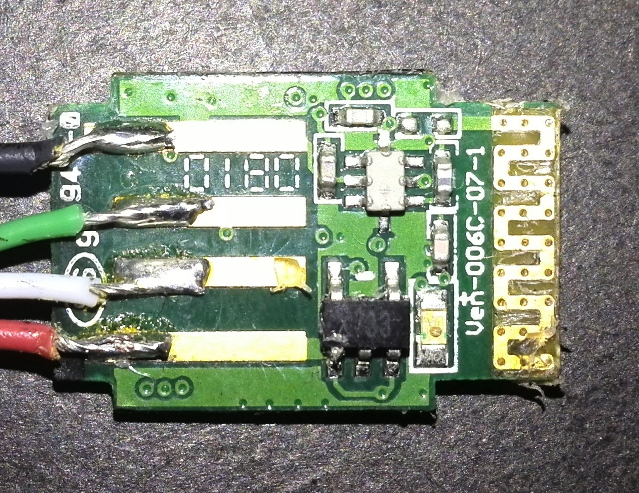

(#) Synth_Intelligence hozzászólása Máj 28, 2014 /
Hello Mindenki!
Kíváncsi lennék arra, hogy mit bányásztam ki egy valószínűleg "megfőzött" Asus Eee Pc 900-ból. Az egyik usb portra volt forrasztva. Valami lágy, festett műgyanta volt a tokozása.
(#) tomipap válasza Synth_Intelligence hozzászólására (») Máj 28, 2014 /
Szerintem egy USB-s eger vevoje lesz az. Nincs mas otletem hirtelen.
(#) Synth_Intelligence válasza tomipap hozzászólására (») Máj 28, 2014 /
Utólag én is azt gyanítottam, mert egy Trust emblémás dugó volt belefabrikálva "zár" gyanánt.
Vicces ez a markanev. Nem sok rosszabb, gagyibb, megbizhatatlanabb dolog van mint a "Trust" termekek.
(#) Synth_Intelligence válasza tomipap hozzászólására (») Máj 29, 2014 /
