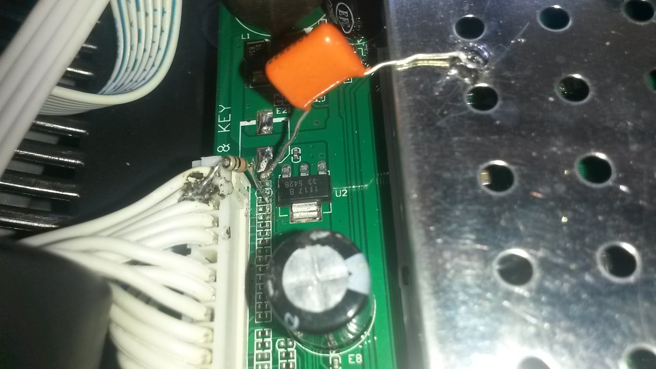

Nem rég vettem egy Technika 22C-244D 21,6"-os tv-t. És nem mindig kapcsol be, illetve már egyáltalán nem kapcsol be. idáig azt csinálta hogy bekapcsoltam az üzemjelző átváltott kékre de se kép sehang és utána semmire sem reagált. Utána főkapcsolóval ki majd be és utána bekapcsolt. Mára pedig egyáltalán nem kapcsolt be, szétszedtem és találtam valamit ami 100% hogy nem gyári egy 10Kohm-os ellenállás és egy kondi a kondit elengedte az ellenállás és most nem tudom hova forrasszam vissza.... Segítséget előre is köszönöm.
Közben rámértem 3.2V jön az ellenállásból, a kondi pedig csak a testen van a vezeték amire csatlakozik az ellenállás az pedig a kapcsolópanelhez megy.
