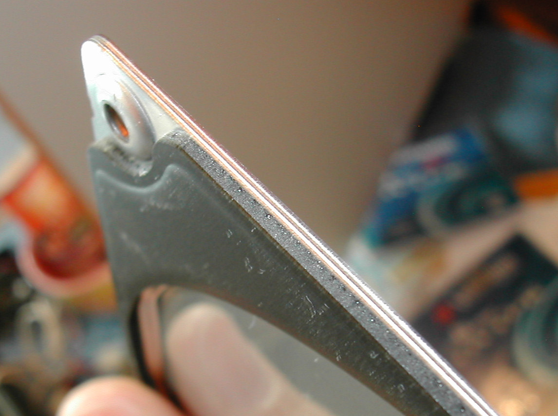

Bocs, én még nem szedtem szét vinnyogót, de fotón láttam már párat szétszedve, meg néhány fajta (milyen különös?) járt a kezemben is. Azt a szerencsétlen fedlapot is tömítik valamivel, és számomra a vinyó közeli oldalnézetéből úgy tűnik, hogy hasonlóképpen van megoldva, mint a csavarozott hátlapú kvarcóráknál.
Tehát a vinyótestben körben van egy nút, amibe körkörösen végtelen szilikongumicsík van illesztve úgy, hogy a vinyótest síkjából 0,3-0,5mm-re kidudorodik. Erre van ráhúzatva a fedél.
Szal sztem csak le kell szedni a fedelet úgy, hogy ne sérüljön a gumicsík, ráfordítani a plexire, körbekarcolni, kivágni, lecsiszolni, kifúrni, és a plexi vastagságával megnövelt hosszú csavarokkal rácsavarozni.
Akkor van csak gond, ha a fedél cilinderes kiképzésű, mert akkor nem lehet síkban fedni.
(#) Báddzsó válasza damatic hozzászólására (») Márc 21, 2006 /
sajna ami van "gumi" tömités (gumihab) az a fedélre van ráragasztva, de nagyon (nem leszedhető) lásd képet (nagyon ráérek fényképezgetni... .)
Sztem a legjobb az a szivacsos ragasztószalag amit mondtam korábban, mert könnyen vágható, nem folyik, rugalvas, ráragasztod vinyóra szépen, aztán rá a fedelet és ráragad, mondjuk azért csavar is kell.
