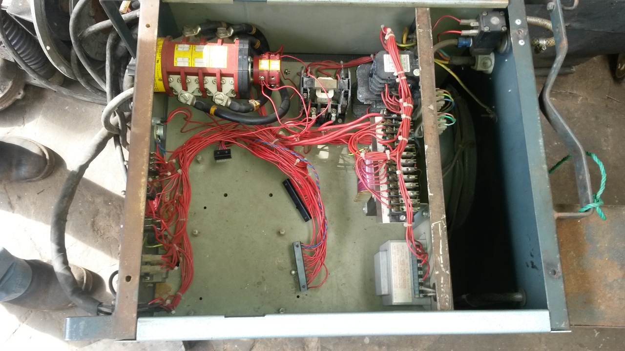

A szerviztechnikusnak van elektromos rajza a géphez (service dokumentation)?
El tecnico servicio ahi esta electrico dibujo el la maquina?
esta es la imagen real de mi maquina solo que se estropeo
Szia . Az AC/DC váltó kapcsolót leellenőrizted ?
Sí, el circuito principal dibujo. Ningún detalle dibujo?
Sí, el circuito principal dibujo. Ningún detalle dibujo? Dibujo A1; dibujo A2 no? Sería mejor si tuviera (Sería mejor si lo hubiera hecho.) Sería más fácil para ayudar. Lamentablemente no tengo un dibujo detallado.

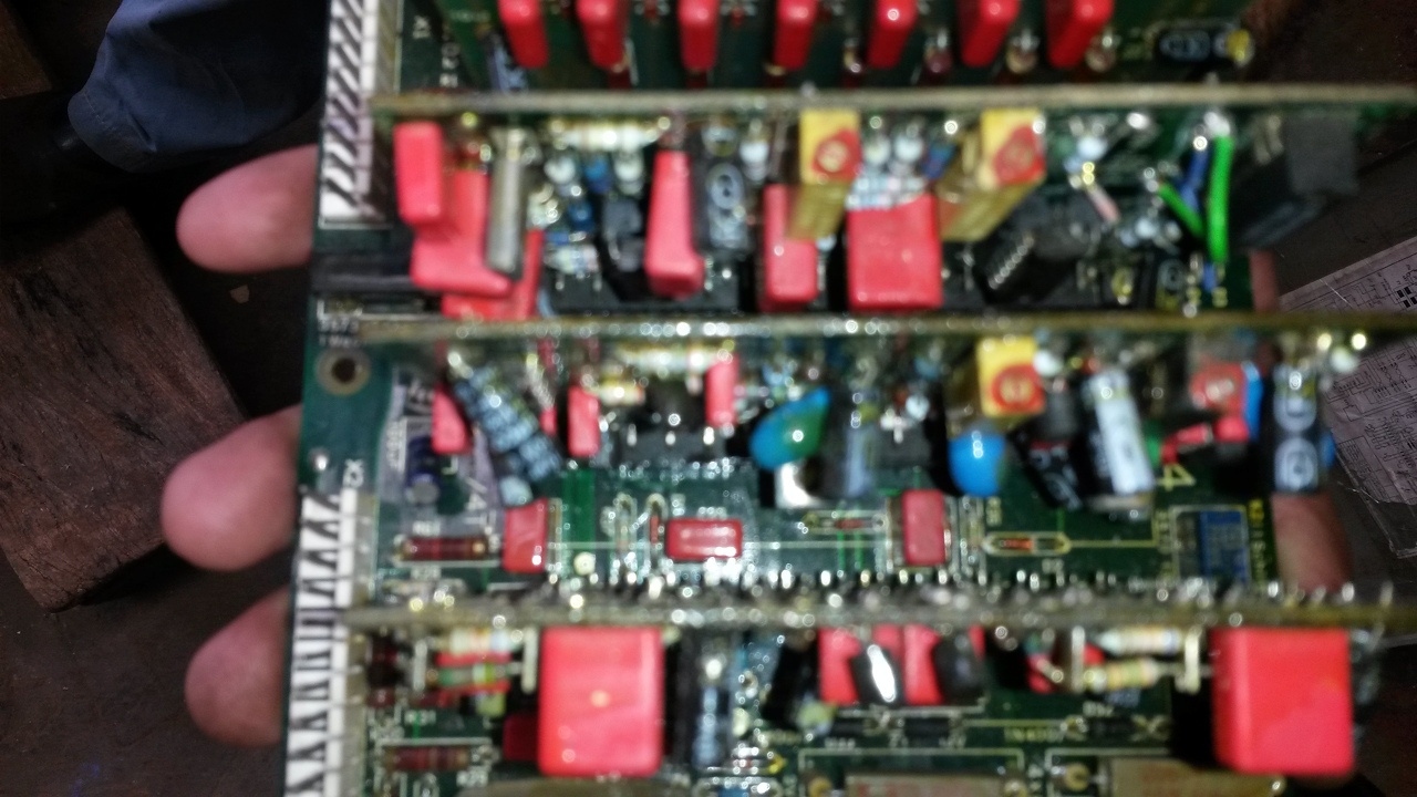

A1: vezérlőkártya. A2 HF kártya. Részletes rajz nincs? Nekem sajnos nincs. Könnyebb lenne segíteni , ha van részletes rajz.
Az a rajz amit küldtél, csak az A1,A2 blokkok bekötését tartalmazza. A1: tarjeta controladora. A2: tarjeta HF. El dibujo detallado es? El dibujo que enviaste me acaba de bloquear squema (A1 , A2).
Igen, A1 A2 részletes rajza.

A javításhoz többféle műszer kell. Neked van?
Las reparaciones a ser instrumento múltiple. Tiene usted alguna?
A2 életveszélyes modul. Ott nagyfeszültség van. Neked nem szabad megfogni.
MÓDULO A2 en peligro la vida.Hay una gran tensión. Usted no debe ser tocado.

Itt küldök néhány fotót
A2 modul egy szürke műanyag kocka, 4 vagy 6 kivezetéssel.
gyantával van kiöntve. Módulo A2 es un cubo de plástico de color gris, 4 o 6 cable. resina se moldea.
