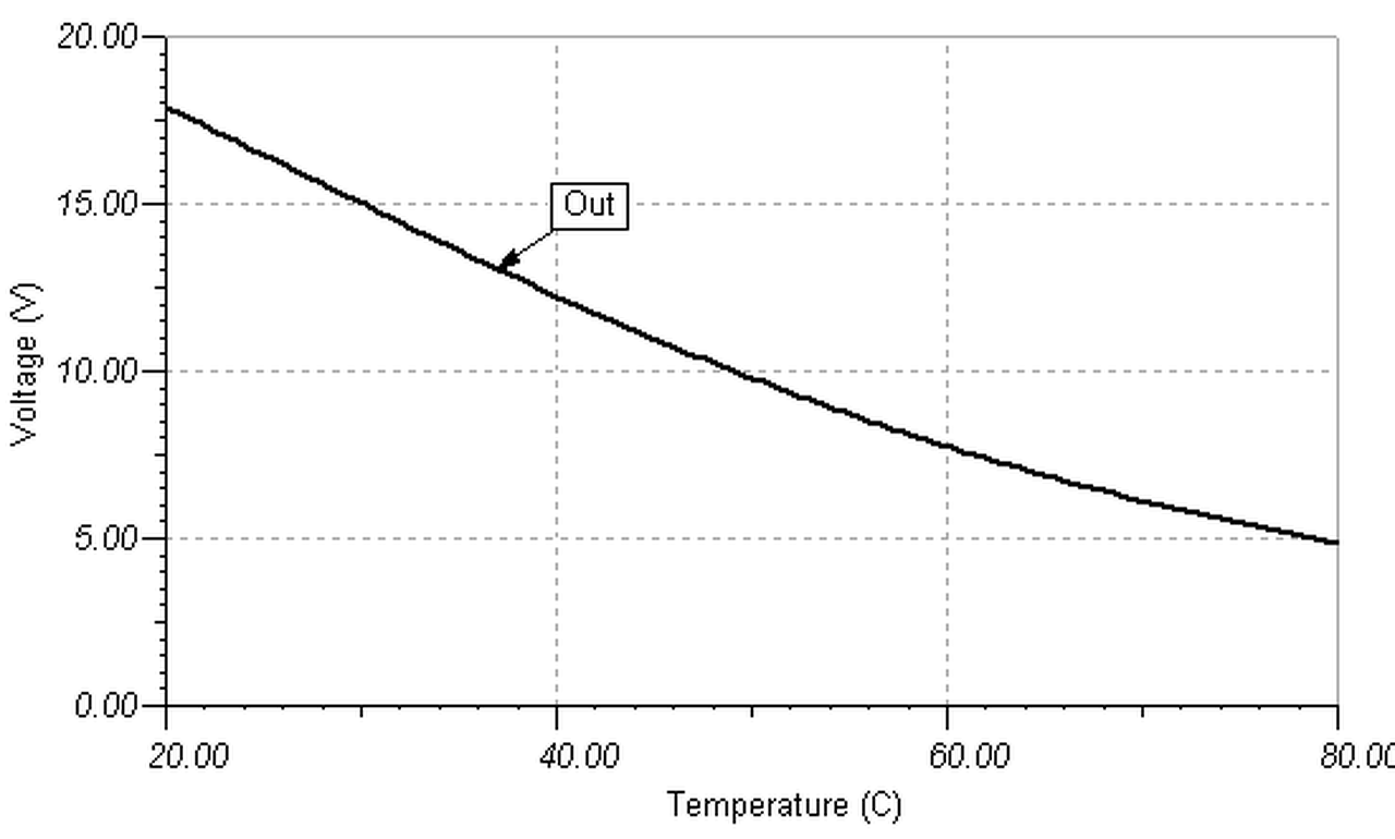

Hello! Ezek már jó adatok, csak éppen még nem vagyok előrébb..
- Ha jól látom,akkor ez valami motor hőérzékelője. Így egyik pontja a testen van, vagy sem? - Eddig áramról beszéltél, most meg feszültség változásról. Ezek szerint a kimeneti feszültségnek 20..80C° hatására 18..5V között kellene változni, aminek terhelhetősége max 500mA? És a feszültség, a GND-hez (táp negatív pontjához) képest értendő. - Mekkora a rendelkezésre álló tápfesz? - Azt tudnod kell, hogy az NTC ellenállás változása %-os. Vagy is a változás ezért nem lineáris lesz a hőmérséklettel.
Ez pontossan egy gázkazán érzékelője és két kivezetás van rajta.
A tápfesz az 18-19 volt 1A Az hogy lineáris vagy sem az nemérdekes csa a 18 és 5V közötti szabályzást tudja nekem megoldani. Kössz a türelmedet.
Megrajzoltam. Beállítani a következőképen célszerű.. - Elsőként a "Slope" meredekséget kell beállítani. Ezt a P1 trimmerrel lehet, mérve az LM358 1-es lábán a feszültséget a GND-ehz képest. A kívánt feszültség változás, dUki=18-5V=13V. Mivel a második fokozat erősítse fix 2-szeres, ennek felét kell beállítani. Vagy is 20..80 fok (vagy ennek megfelelő ellenállás) változásra, az IC 1-es lábán dU=6,5V feszültségváltozás legyen. (Nem feszültségnek, hanem változásnak! Pld. ez, mondjuk 4..10,5V-ot jelenthet.) - Majd az "Offset" eltolás potival, beállítjuk, hogy ez tényleg 5..18V között legyen a kimeneti feszültség változása. A beállítást, célszerű 80 fok (vagy ellenállás érték) mellett végezni, mert a 18V már "beleütközhet" a tápfeszültségbe, vagy is állítás közben nagyobb nem, csak kisebb lehet a tápnál a feszültség. Majd ellenőrizni a tényleges tartományt.

Még annyit kérdeznék hogy a P1es trimmert kiválthatom potira?
Ha mondjuk 50fokon akarom a a 18 voltot akkor azt is a P1 el tudom beállítani?
Hello! Elvileg igen de itt nem tudod. Mert egy analóg áramkörben nem lehet szabadon partizánkodni. Ahhoz "szinte mindent" át kell méretezni. Itt az NTC ellenállása változása, az 1/x függvény szerinti feszültséget generál. Van kezdeti és végérték, azt kell a kívánt egyenesre illeszteni. Az erősítés változására a meredekség változik, ami viszi a kezdeti és végpontokat is. Ha nagy tartományban változtatod az erősítést, az visz magával mindent. De hogy lásd mit változik, leszimuláltam a két végállást. Azért szabtam szűkre a beállítási tartományt, hogy csak a termisztorodhoz tudd illeszteni az áramkört..
Ha nagyobb tartományban szeretnéd a paramétereket állítani, akkor máshogyan kell áramkörbe önteni az y=ax+b lineáris egyenes egyenletét. Egyébként ez a téma itt a topikban OFF! Mert nincs benne hőmérséklet kapcsoló, csak NTC.
