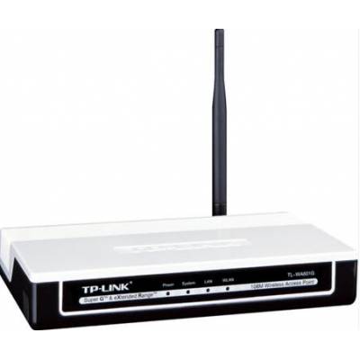

Van egy TP-lynk TL-WA601G V1.1 access pointom. Firmwaret szerettem volna frissíteni rajta, mert gyengén látta a jeleket, meg sok baja volt... Le is szedtem a hozzá tartozó fw-t, és elkezdtem rátölteni (hálózati kábelon keresztűl), de felénél megakadt, 3 óra várakozás után meguntam, és áramtalanítottam. Most meg nem csinál semmit, csak a power világít rajta. Mit lehetne vele kezdeni? Szétszedtem, megtaláltam a soros porti csatlakozóját, tüskesort is forrasztottam rá. De nagyon kezdő vagyok, és nem tudom h mit kell rátölteni, vagy hogy hogyan... Hallottam olyat is hogy nem is 5V-al megy csak 3.3 al :S Kérlek Benneteket hogy segítsetek. U.i: a reset nem használ neki, mivel gondolom nincs mit visszaállítani, ezzel ne is jöjjön senki... :S Előre is köszönöm
