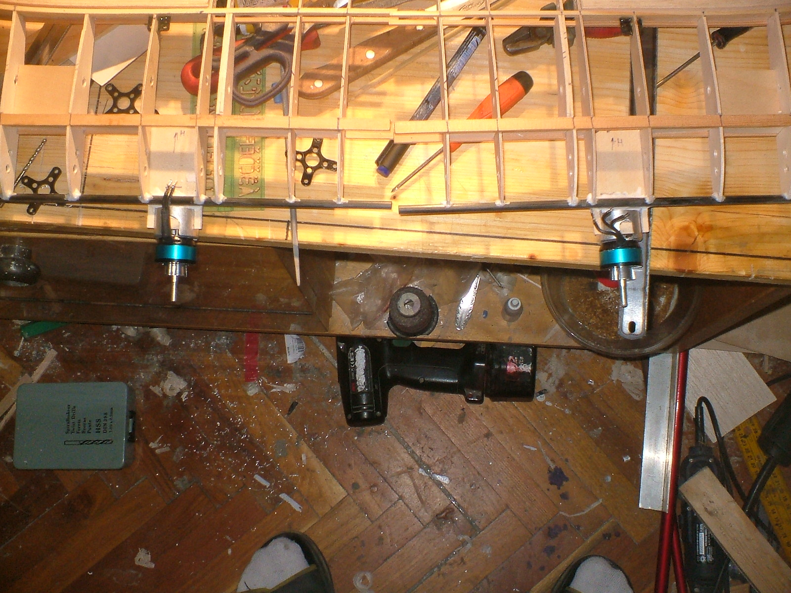

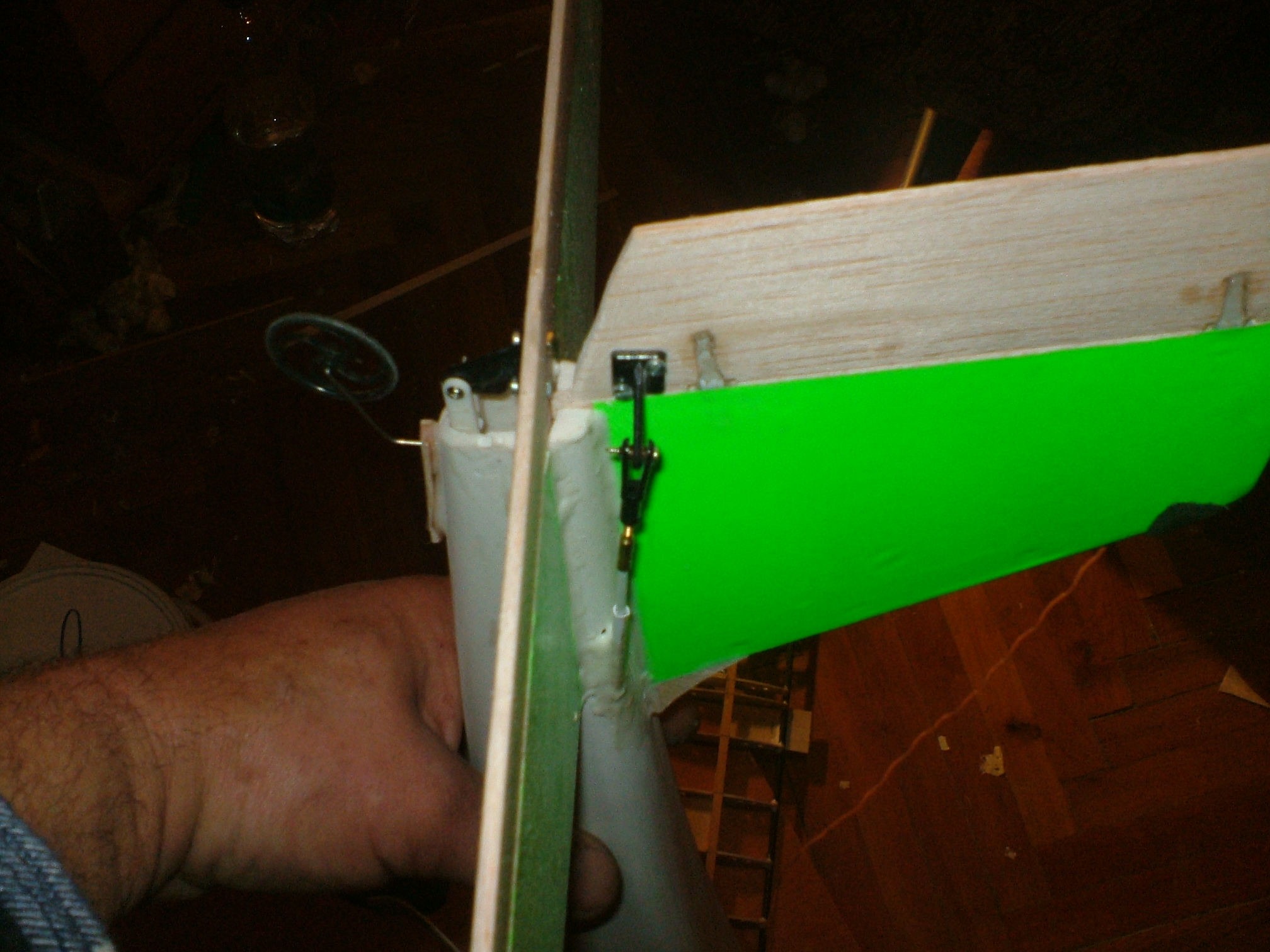

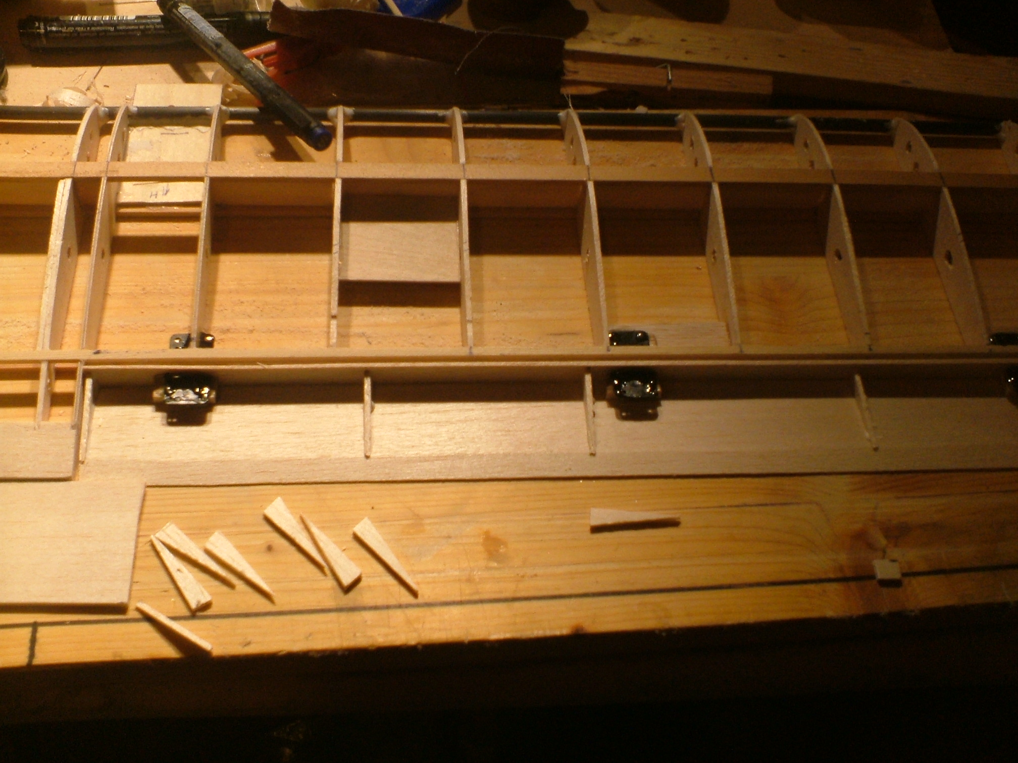

(#) pittyu válasza gringos hozzászólására (») Jan 16, 2008 /
Tuti. Van egy 1990 es terv ,ami most készül.Arról másoltam át.Lehet hogy a kép torzit.Mitszólsz a belépőhöz, jól illik bele a széncső.Nem én találtam ki, alkalmazzák mások is.
(#) pittyu válasza Donc-y hozzászólására (») Jan 16, 2008 /
Nézegesd a képeket:Amikor a fülkéből kell pl :magasságihoz hátramenni ,akkor egy KB.3 mm müa csőben (külső) csúszik egy belepasszoló másik müa cső ami vékony acélszállal van merevitve.Annak sok módja van hogy csatlakozik a szervókarhoz, vagy a kormányemelőhöz.Van amikor alucsővel,széncsővel,vagy fapálcával viszik át a nyomatékot.Most pl. a szárnyba egyszerüen takonypisztollyal befogom ragasztani a szervót.

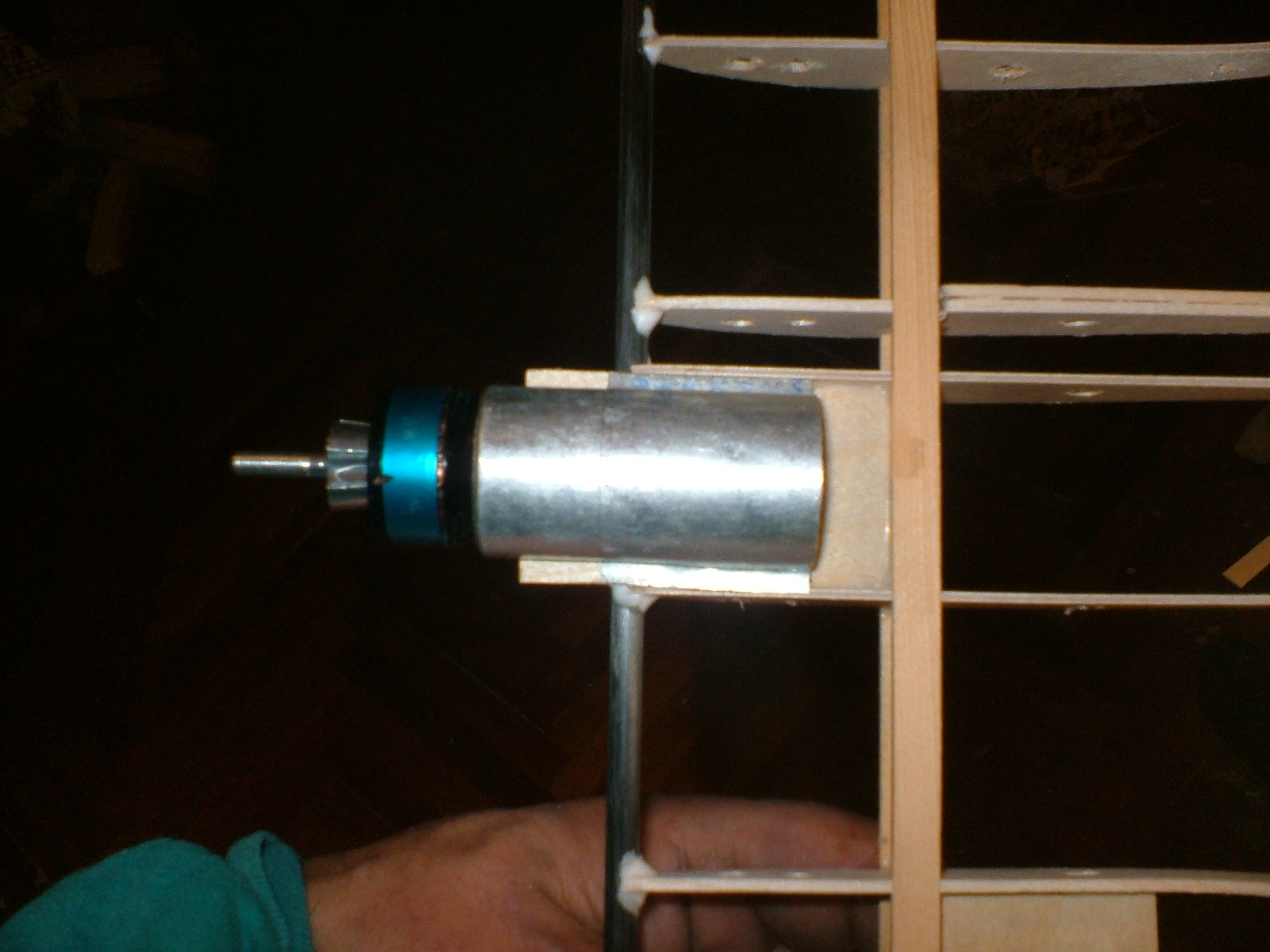

(#) pittyu válasza pittyu hozzászólására (») Jan 16, 2008 /
Elkészült a motortartó.A súlypont miatt ki kell előre tolni a motort.:hirtelen ezt találtam ki.Az épitéseimről egy Hofi mondás ugrik be:Az ahogy csinálom elég fos, de ha összeáll még lehet sz.r is: (Lehet hogy én is kapok egy elakadásjelző háromszöget a moditól)
(#) Donc-y válasza pittyu hozzászólására (») Jan 16, 2008 /
ez mien moci?
Ugyanaz,ami a kétmotoros habszárnyon volt,csak most átoperálom az épitett szárnyra.
KEDA KA20_34S KV:1500
(#) Novak válasza pittyu hozzászólására (») Jan 16, 2008 /
Látom már készül az új szárny. Elég jól haladsz, és különösen tetszik ahogyan megoldottad a motorok előretolását. Mármint ügyes! Jobban tetszik, mint a múltkori megoldás.
Próbarepülés mikor várható? Hétvégére összeáll a gép? Kíváncsian várom a fejleményeket További jó munkát!
