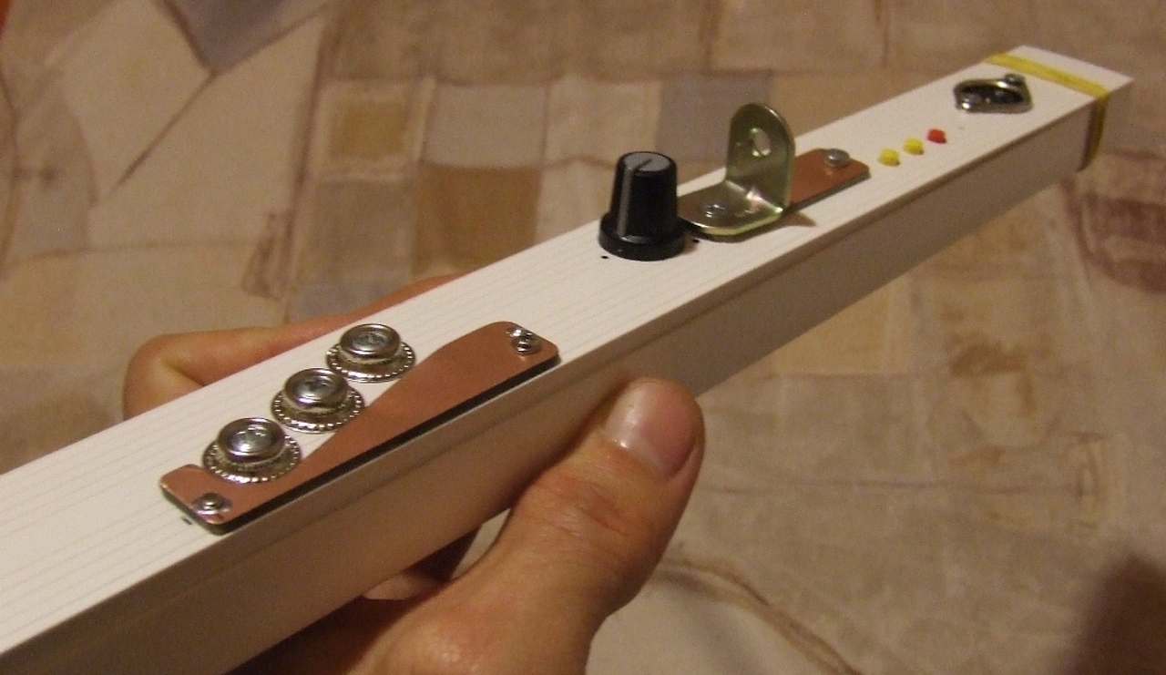

Készítettem egy elektromos furulyát. Kislányom furulyázik, így elsősorban neki lenne. Működik a dolog, egy Atmega88-al, MPX5010DP nyomásszenzorral és a lyukak helyén, fém érzékelőkkel. Midi kimeneten kommunikál hangmodullal, szintetizátorral, vagy számítógéppel. Hasonló, mint az AKAI EWI gyártmánya. A prototípust szeretném tovább fejleszteni. A mostani érzékelőket szeretném átalakítani, mert jelenleg egy ujjnak, állandóan a testen kell lenni. Olyat szeretnék, ahol nem kell föld potenciál. A mostani bemenetek tranzisztorosak, saját tervezésűek. Sok kapcsolást próbáltam, de egy sem bizonyult stabilnak. A kimeneti feszültségek változnak, ha erősebben fogom az érzékelőt. Próbáltam logikai kapukkal is, opto csatolókkal megspékelve is, de nem ok. A legstabilabb a logikai kapu lenne. Magas szinten megfelelő a feszültség, de nem megy elég alacsonyra, így a kontroller bemenete prellezik. Még az AT42QT1010 szenzor IC-t nem próbáltam ki, de lehet, hogy ez lesz a megoldás.
A másik a nyomásszenzor kiváltása. Gondoltam egy olcsó elektret mikrofon kapszulára, a jelet felerősíteni, szűrni. Ez menne a fúvókába, a levegő útjába. Gondoltam, egy real to real pl. MCP60x sorozatú IC-vel erősíteni a jelet. A nyomásszenzor sajnos nagyon drága, ezért gondoltam kiváltani, amúgy a nyomásszenzor jelét is MCP602-vel erősítem.
Remélem van más is, aki hasonló építést tervez, vagy már folyamatban van. Elsősorban az érintő szenzor és nyomásszenzor résznél akadtam el, ehhez szeretnék tapasztalatokat. Lényeges, hogy kis helyen kell elférni a dolgoknak.

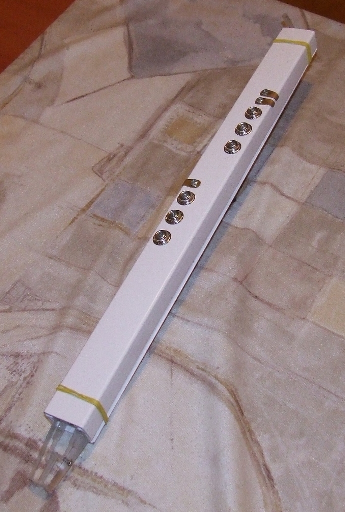

Lehetne egy képet kérni az elektromos furulyáról? Lehet hogy butaságot kérdezek, de mivel nem láttam ilyet érdekelne, hogy kell-e fújni, illetve a fújás erőssége befolyásolja-e a hangerőt? Vagy csak mint egy "szintetizátor" "furulya klaviatúrával" úgy működik?
(#) suszitibi válasza Peter65 hozzászólására (») Aug 17, 2014 /
Küldök képet, de még csak teszt burkolatban van. Egy kábelcsatorna darabból lett készítve. Kell fújni, csak úgy szól. A fújás erőssége, a midi szabvány szerinti, expression értéket szabályozza. Ha olyan a szoftver, akkor nem csak a hangerőt, de a hang tónusát, intenzitását is változtatja. Pl. sample modeling sax. MPX5010DP nyomásszenzor van benne és Atmega88 kontroller. Az érzékelők elektronikája, saját tervezés és a nyomásszenzor elektronikája is. Na meg az egész saját készítés.

Köszönöm a képeket. Gratulálok, nekem nagyon tetszik! Így, hogy a fújás erősségét is figyelembe veszi, biztos szépen is lehet játszani rajta.
