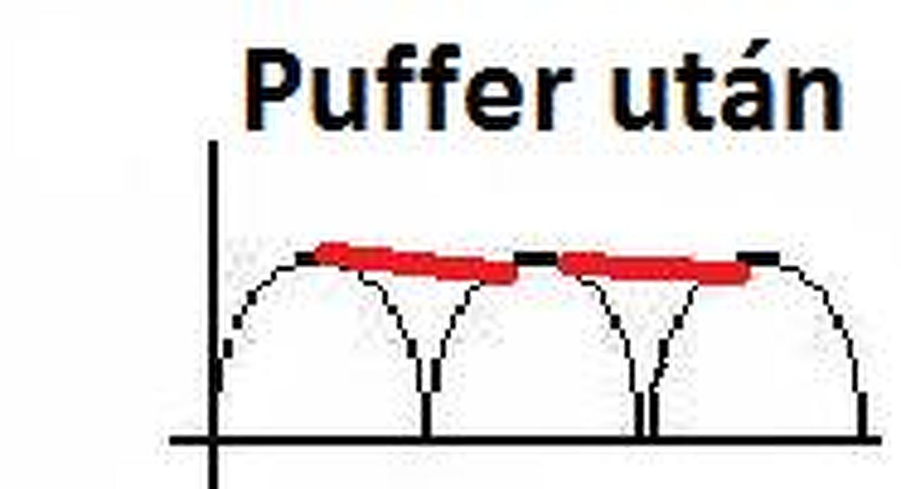

Sziasztok, már rengeteg helyen utánanéztem a kondenzátoroknak, tanultam is, de azt még mindig nem tudom, hogy mire is jó. Valaki el tudná magyarázni inkább a gyakorlati hasznát? A motorok indítókondenzátorát értem, az egy plusz "lökést" ad a motornak, de kis áramkörökben mi a szerepük?
Kondenzátorok gyakorlati haszna. Mondjuk vegyük ezt az egyszerű tápegység rajzot:Bővebben: Link. Ebben a 4700 mikroF-os elektrolit kondenzátor puffer szerepet tölt be. Vagyis a lüktető egyenáramot stabilizálja. Lásd a mellékelt ábrán. Az egyenirányító után egy hullámzó (lüktető) egyenáramot kapsz. A pufferkondenzátor a benne tárolt feszültséggel pótolja a feszültséget amikor az éppen kiesik. Így áthidalja a hullámvölgyeket.
A két 100nF-os kerámia kondenzátor a nagyfrekvenciás gerjedés ellen van. Mivel a kondenzátor egyenáramú szempontból szakadás, de váltóáramú szempontból rövidzár. Így a nagyfrekvenciás gerjedést levezeti a negatív felé, ezzel kioltsa azt. Tápegységben erre való a kondenzátor. A hozzászólás módosítva: Aug 18, 2014
Egyenáramú körben szakadást jelentenek, váltóáramú körben frekvenciától függő ellenállást.
Pl. használható egyenáram, és váltóáram különválasztására (csatoló kondenzátor), frekvencia függő ellenállása szúrésre, energia átmeneti tárolására.
