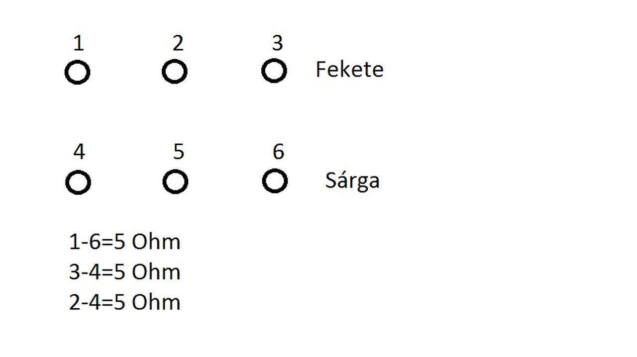

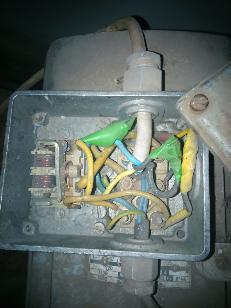

Sziasztok, feljebb vannak a fényképek a motoromról.
Bekötöttem, de nem pörög fel. Ha megforgatom tartja a sebességet. Hiába az indítókondi az ajánlás alapján (65uF), semmi nem történik. Kimértem és becsatolom miket találtam, nekem kuszának tűnik. A bekötésem 4-5=fázis 4-6kondi(k). Főleg az kusza, hogy az 5-ös láb 0 Ohm bármerre, ellenben a 4-es ketté van kötve...szerintetek?!
A hozzászólás módosítva: Aug 10, 2014
(#) Tiano hozzászólása Aug 11, 2014 /
Azt hiszem kitaláltam. Elképzelhető, hogy nekem a 2-1 és 3-6 közé kell rövidzár, akkor alakul ki a delta kapcsolás. A fázis-nullát meg a 3,6-4-re a kondikat pedig 4-1,2-re...
(#) erbe válasza Tiano hozzászólására (») Aug 11, 2014 /
Jobban jársz, ha helyreállítod az eredeti (hivatalos) bekötést. Nehogy más is szenvedjen miatta.
(#) Tiano hozzászólása Aug 12, 2014 /
Sajnos nem indult el bárhogyan is kötöttem. Próbáltam csillagban is, de csak búg. Lehet az indítókondenzátor nem elég, mert nem reagál rá. De hogyan tudnám helyreállítani, ha így van bekötve?

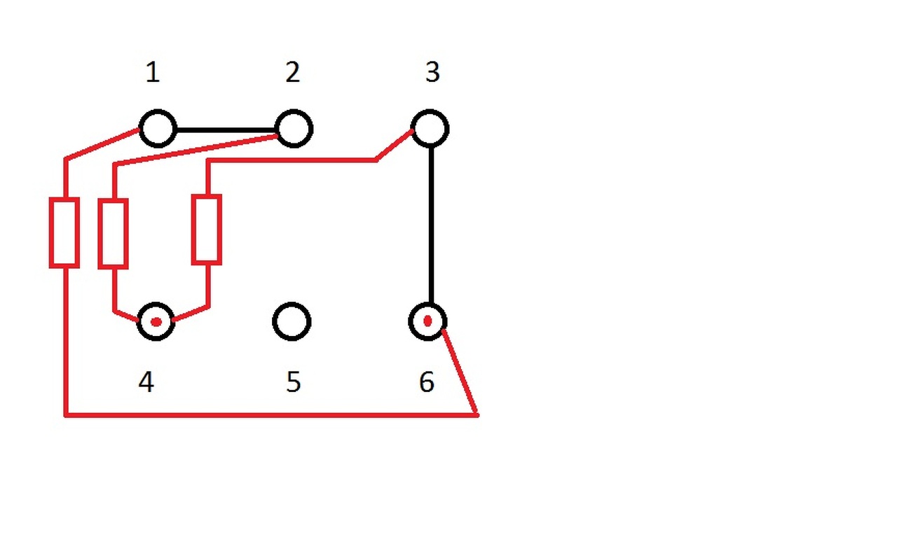

(#) Tiano hozzászólása Aug 13, 2014 /
Ha ez egy újratekercselt motor, akkor hogyan tudható meg mekkora teljesítményű? 5 Ohm mindegyik tekercse.
230V jut rá. XL=omega x L = 314*5=1570 Ohm? Akkor egy tekercsen szinte alig folyik áram.
Ha meg az eredőt számolom, ami 0.33 Ohm akkor L=103 Ohm, 230/103=2.2A, ami szintén elég kevés, 513W-ra jön ki.
(#) pucuka válasza Tiano hozzászólására (») Aug 13, 2014 /
Valamit nagyon félreértesz. Amit mérsz, az a tekercs ohmos ellenállása. Ennek alig van köze a tekercs induktivitásához, ez a tekercs veszteségi ellenállása. Ez határozza meg a motor indítási áramfelvételét. Ha a motor forog, a tekercsre már nem jut 230 V, mert a forgórészben indukált áram, az állórész tekercseiben feszültséget indukál, ami kivonódik a hálózati feszültségből. A névleges fordulatszámon a két feszültség különbsége, és az állórész tekercs impedanciája (komplex) határozza meg a felvett áramot, ill. teljesítményt. Ezen ok miatt nagy a különbség az indítási, és az üzemi áram között, ami elérheti az 5 - 10 szeres értéket is.
Úgyhogy a dolog sokkal bonyolultabb, mint gondolnád.
A motor teljesítményét a motor méreteiből, (vasmag keresztmetszet), és a tekercselő huzal keresztmetszetéből tudod megbecsülni.

(#) Tiano hozzászólása Aug 14, 2014 /
(#) Tiano hozzászólása Aug 17, 2014 /
Elindult végre a motor, ehhez 130µF -os kondi kellett, nem volt elég a 63. Viszont rettentően melegszik. Az üzemi 35uF. Lakatfogóval ezen 2.x Ampert, a fázison 0.9-et mértem. Ha ráindítok jobban forog. Most még az elosztó vezetéke is melegszik. A motort csak fél percre kapcsoltam be a mérésekhez. Csökkenteni, vagy növelni kell az üzemi kondit ez esetben?
(#) Tiano hozzászólása Aug 20, 2014 /
Növelni kellett volna
A hozzászólás módosítva: Aug 20, 2014
(#) pucuka válasza Tiano hozzászólására (») Aug 21, 2014 /
Talán a fázison kellett volna 2,x A mérned, és a segédfázison 0,9 -et. Valami, még mindig nem jó.
(#) Tiano hozzászólása Aug 22, 2014 /
Igen, lehet hogy fordítva volt. Sajnos kijött a működtető füst belőle. Rátettem egy nagyobbnak vélt kondit, ami szerintem öreg volt és kisebb a 35-nél.
(#) pucuka válasza Tiano hozzászólására (») Aug 22, 2014 /
Akkor lehet újratekertetni. Akkor viszont már jó lesz.
Inkább egy 1100W-os AEG egyfázisú, fékes motort tettem a helyére (fűnyíróból). Ez volt az eredeti elképzelésem is. Nagyon szépen megy és vág. Az IMI-t is meg fogom tekertetni, megérdemli. Szétszedtem, két helyen van csúnyán megégve, illetve két tekercset mértem szakadtnak. De sajna Veszprém környéke nincs eleresztve tekercseléssel foglalkozókkal.
