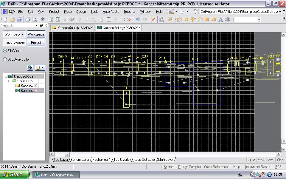

A nyák rajz szépen előttünk.
Tools > Design Rule Check > Run Design Rule Check. Meg fog jelenni minden apró kis probléma, a lényeg a Broken Net-nél és a Short Circuit mezőnél van, itt ne legyen egy hiba sem. Pici Messages ablakot hagyjuk előttünk, click át a nyák rajzra, majd a Message ablakban kattintsunk a hibákra, a nyákon azonnal megjelennek a problémás részek. A legegyszerűbb megoldás, a problémák kiküszöbölésére a tili-toli módszer, egy picit elmozditjuk az alkatrészeket a problémás részeknél. |
