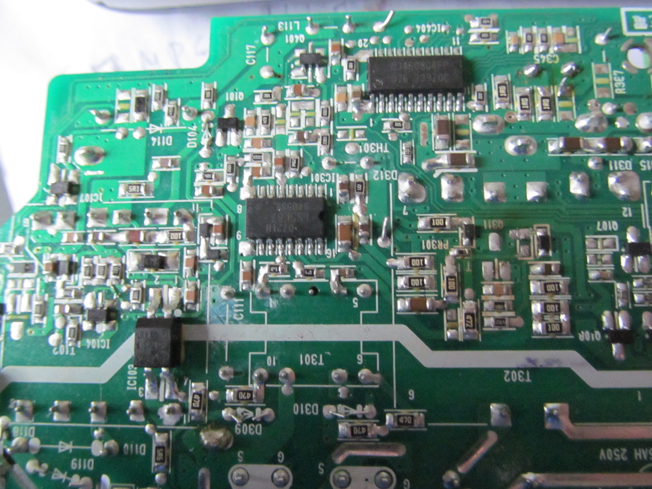

Sziasztok! Segítséget szeretnék kérni az LSSK87 adatlapjával kapcsolatban, mert sehol nem találtam rá. Felette egy 4bites ucontroller van , az alatta levő T301 trafón keresztül hajtaná meg a 2 fetet, azok pedig 2 impulzus trafót. Az Aliexpressen olvastam, hogy LCD TV-kben használatos. Hátha van valakinek infója rólla, mert a link már nem mőködik. Köszi: Mike
