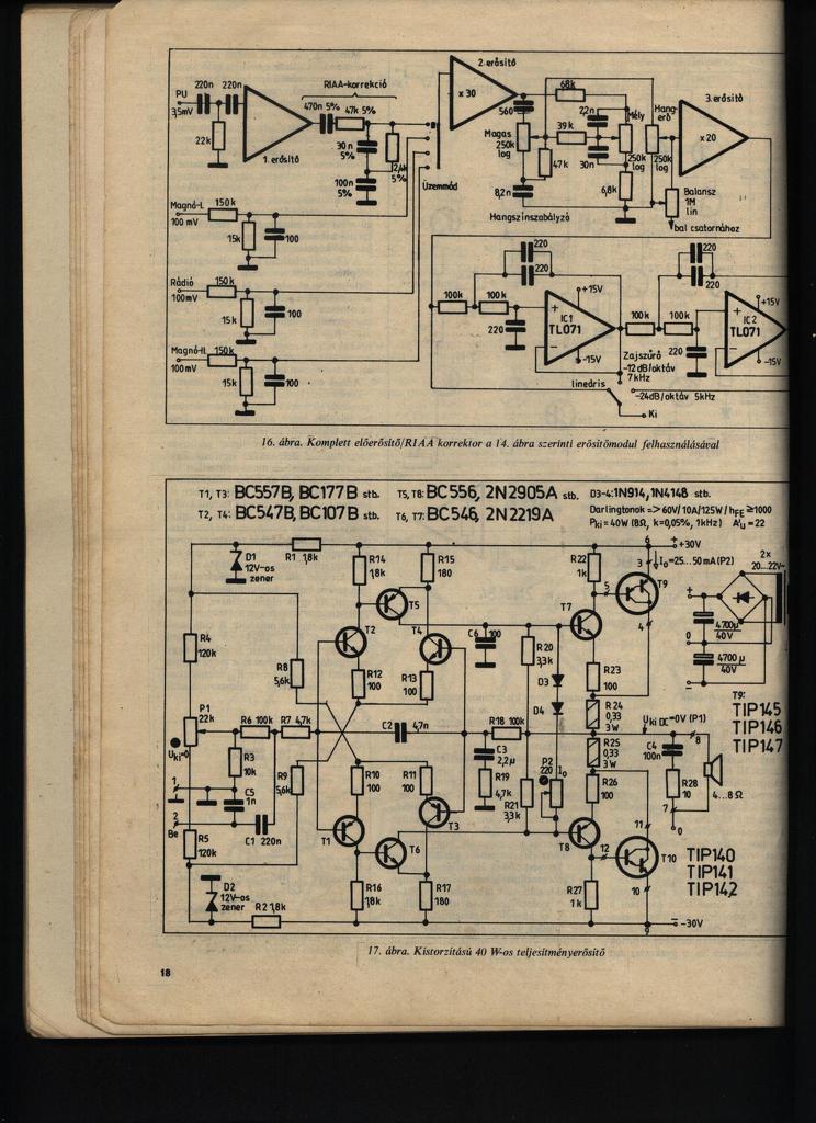

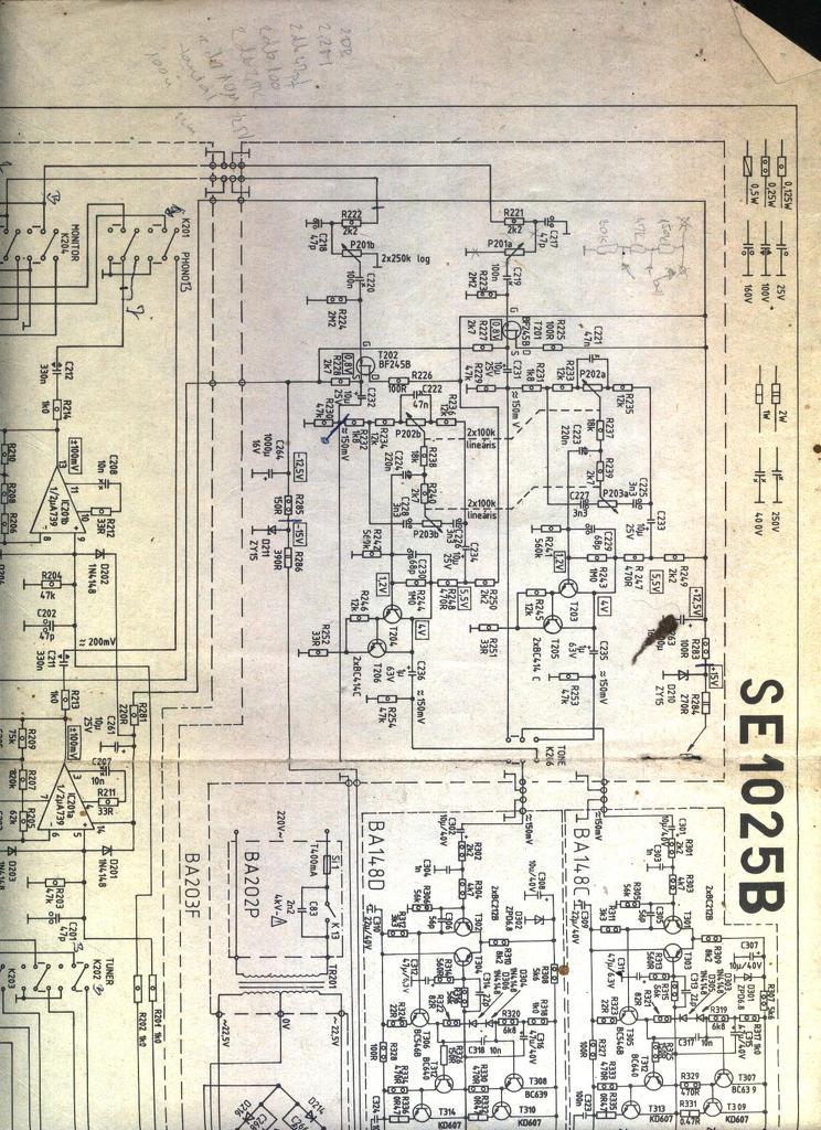

Javsalatot tennék a Qaud 405-ös minőségi tuningolására, de ehhez segítséget is kérnék. Egy hangszererősítő elkészítése lenne a cél, melyhez közlöm a Rádiótechnika 1983-as évkönyvében Sipos Gyula okl. mérnök úr által jegyeztt mintegy hét oldalt, és az Rádiótechnika 1985/2-es számában megjelent Orion minierősítő (ST1025B) kapcsolási rajz részletét. Másodlagos cél, olyan mini quad végfok építése - habár kisebb teljesítményű, mint a gyári végfok (gyári 8 ohmon 2x20 W) - az AB osztály és a hálózati trafó teljesítménykorlátja miatt. Mire is akarok kilyukadni.... A frekvenciaátvitel tekintetében nem mindegy, hogy a quad bemeneti fokozata mire van kapcsolva (bemeneti impedancia). Az Orion erősítőben BF 245-ös FET-tel kivitelezett "forráskövető fokozat" elvégezheti az impedanciaillesztést, és ismeretim szerint fázist fordít, (erősitése közel 1) így végfok fázismenete is "helyre áll". (Hivatkozok a HIFI Magazin és HIFI Mozaik egykori számaira.)
Az RT évkönyvben a meléklet 8. 9. és 10. oldalán közölt, traznisztoros és az ott javított áramgenerátoros kiegészítéssel leírt műveleti erősítő alkalmazás javaslom a sok esetben alkalmazott IC helyett. Véleményem szerint a Qaud torzítását tuajdonképpen az IC adja, illetve az IC-s eszközök sok esetben a magas frekvenciasávban "fázistolást végeznek".
Jelenleg nincsenek meg az eszközeim a megépítésre, és mielött belefogok szeretném megvitatni tapasztaltabb szakemberekkel - veletek.
Neten olvasott jegyzetek szerint a TL071-es műveleti erősítőnek (FET-differenciál erősítős) jobb a hangja, ezért tettem fel a FET-es korrektor kapcsolási rajzát is (már, ha nem IC-ben gondolkodunk). Ebben az estben a visszacsatoló körben nem kell a RIAA korrekció szerinti RC tag. Hivatkoznék a TL 071 dataseet-jére, ahol az IC belső felépítését is közlik, tehát "ötforintos" tranzisztorokból is építhető FET-es bemenetű, de nem IC-s műveleti erősítő.
(#) reloop válasza daanken hozzászólására (») Okt 1, 2014 /
Szia! Itt egy "mini" változat. A műveleti erősítőt elég bonyolult diszkrét alkatrészekből kiállítani, inkább válassz valami kifinomultabb példányt, például OPA134-est.
A source-követő FET nem fordít fázist. Nincs is arra szükség. Ha fázisazonos be és kimenetre vágynál így is megoldható.

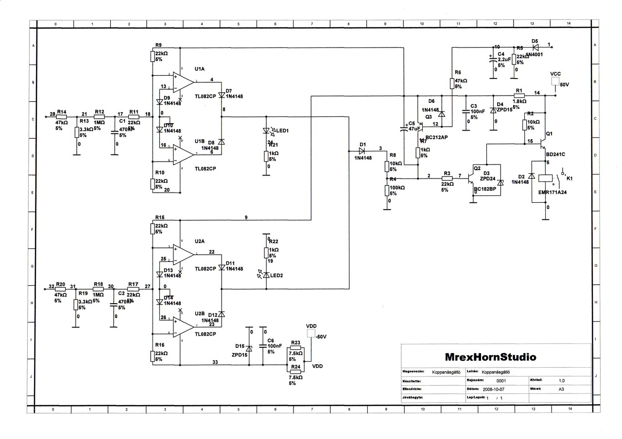

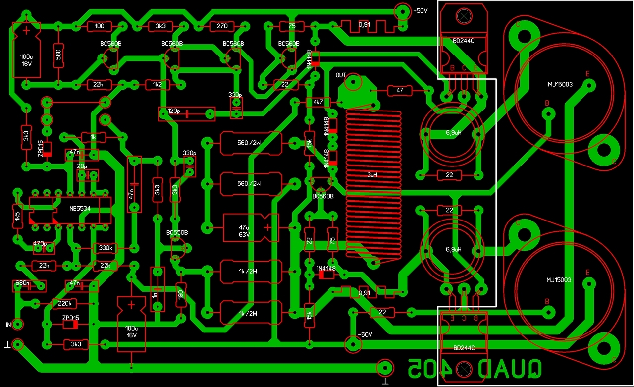

(#) Aldure hozzászólása Okt 10, 2014 / 1
Sziasztok! Van pár Quad 405 Lay formátumom. Teszek fel róluk képet ha valakit érdekel felrakom a Lay-t is.
(#) Aldure válasza Aldure hozzászólására (») Okt 10, 2014 / 1
Még 2
És még egy jó kis hangszóró védelem.
