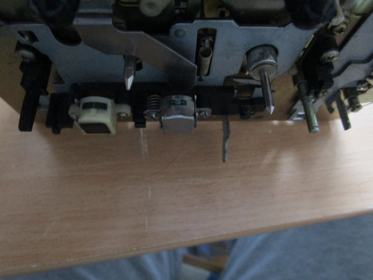

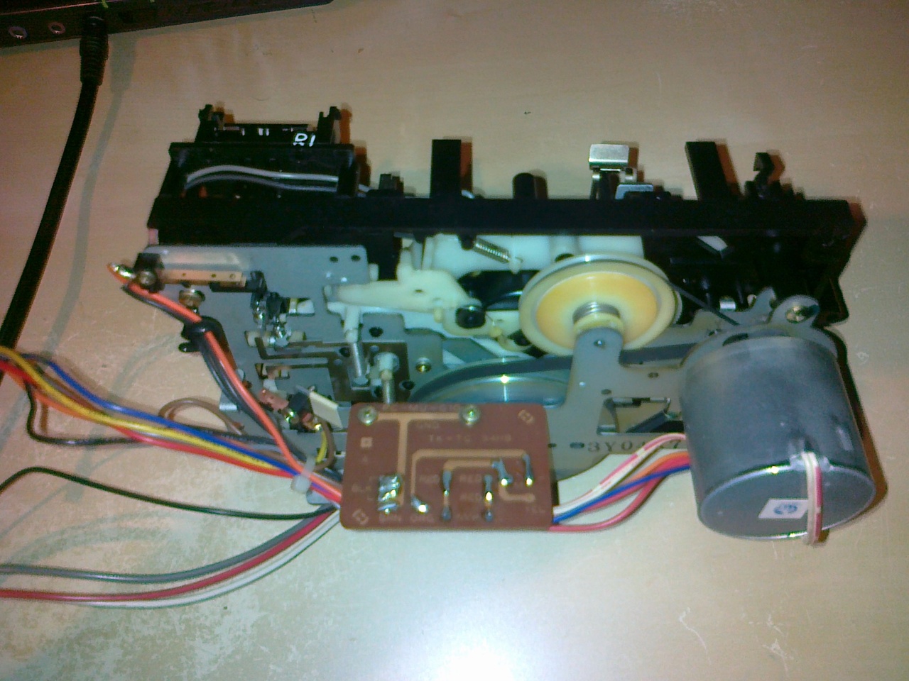

.. és végül én is jövök egy kérdéssel. Pioneer CT-506 magnódecknek a képeken látható közül melyik lehet az eredeti gyári kombináltfeje? Kettőt kaptam hibásan, egy jót mindenképp össze tudok szerintem rakni belőlük majd. Csakhogy nem ugyanolyan a fej a kettőben.
A 001-es képen levő fej sérült, elferdült, szóval semmiképp nem jó.. Mellesleg annak a gépnek a felvevő erősítője is rossz, meg hiányos a mechanika is. A másik magnó (002-es kép) mechanikája rendben, a fej is okésnak tűnik, ez működőképes is, csak felvételnél néha a magasaknál besúg, mint a bizonytalan URH vétel. A fej 190 Ohmos, míg a másik 250-es, szóval van eltérés bőven. Ha ez a 190-es a 2-es képen, nem gyári, akkor talán a felvevő erősítővel ennek nincs baja. És 250 Ohmos fej van is nálam tartalékba. A hozzászólás módosítva: Nov 1, 2014

Sajnos nem vagyok túl profi a lejátszó mechanikában. Úgy tudom, hogy a kuplung az a kis tárcsa, amelyik szíjjal összeköttetésben áll a motorral és a lendkerékkel. Amennyiben így van itt van előttem, viszont nem igazán tudom hogyan tudok az erején módosítani. Hogyan tudnám ezt megtenni? A forgástengely mentén van egy rugó, gondolom ezen kellene módosítani, csak nem nagyon tudom hogyan kellene.
Ez egyébként meghajt egy másik fogaskereket, ami egy kis kart mozgat le-fel. Észrevettem, hogy ennek a fogaskeréknek egy adott állásánál "mordul" fel a készülék. Lehet ezzel is gond van? Szesz most nincs nálam, de nemsokára ezt megoldom.
Egy fénykép sokat segítene.
Teljesen igazad van, sajnos csak régebbi telefonnal tudtam fotózni.
