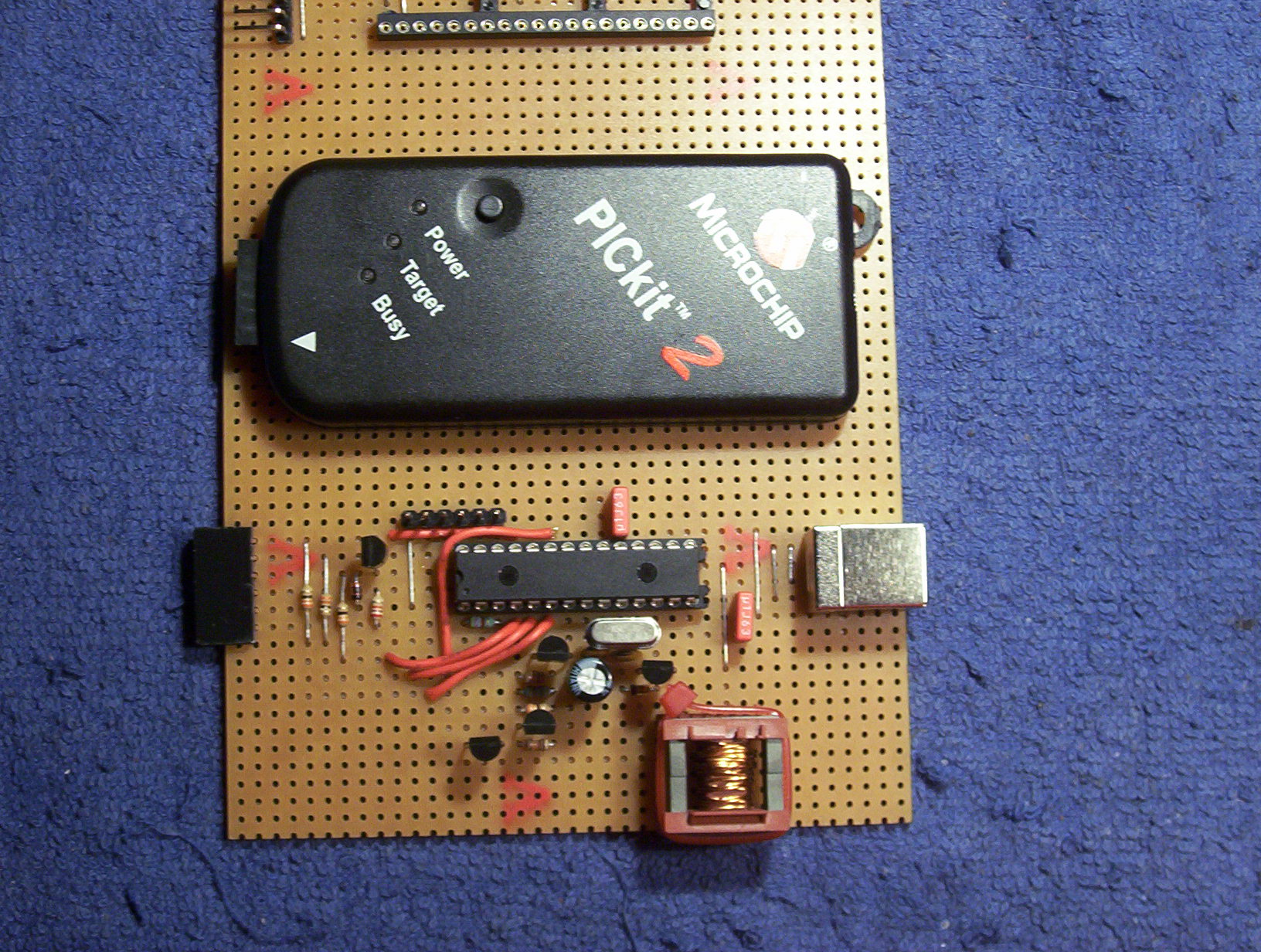

Na, felteszek egy képet arról, amit ma követtem el, ez már jobban néz ki a telefonosnál. Viszonyításképp odatettem az eredeti PICkit2-t is.
Ha nem rontottam el, akkor az áramkör rajza a mellékelt képen látható. A 3 LED-et és a nyomógombot azért még beletenném majd.
Látványra nem rossz, de néhány észrevétel:
Az R4 nem 33ohm , hanem 100. Valamint nem szimpi, hogy 200mA-es FET kapcsolja a Vdd-t(a gyáriban 3A-es példányok vannak!). Ha ide egy 1-2A-es példányt találnál, ami kapható is, akkor én is azt használnám! Aztán az se valami jó, hogy a D2 tovább csökkenti a Vdd-t(pofon a FET-nek). Kimértem, a BC640-en 100mV-nál kevesebb esik! Ezen kívül nem gond, ha szembe kapja az 5V-ot, mert nincs potenciál különség. A bázisra kifolyhat a fesz, mert 1k-val megy a PIC-re, ami nem jelenthet gondot bármilyen szint is legyen ott. Tehát szerintem ide jobb egy 1A-es PNP tranyó! A bázis ellenállások egyébként is ajánlatosak, mert egy FET simát átszakad egy fesz tüskétől, amire a tranyó oda se bagózik. Valaki megfogja egy lehúzott pulóver után a Vpp-t és a FET elszállt, vele a PIC-is(ha nem is magától a tüskétől, hanem utána a lábra jutó 13V-tól a Q6-on keresztül). A Vdd-nél meg akkor sülhet át a FET, ha kicsit jobban terhelne a céláramkör. A Vpp előállításánál sem valami szerencsés az induktivitás alatt egy ilyen kis áramú példány, főleg védődióda nélkül! (meg aztán a tranyók olcsóbbak és kaphatók minden sarkon) Szóval én nem vagyok FET ellenes, de ide nem alkalmaznám(ezeket főleg nem). Nem megnyugtató a látványa, inkább erőltetett a dolog... Remélem nem veszed rossz néven, tisztán szakmailag, megbízhatóság szempontból közelítettem meg a kérdést!

Látom, nem vagy teljesen kibékülve a kapcsolással ![]() A Vdd kimeneten lévő (schottky) dióda ott van az eredetiben is, és az az értelme, hogy ne tudj kívülről visszapumpálni semmit a tápfeszre (ne csak 5V-ra gondolj!), ezáltal az USB-re és a PC-re. Szerintem bipoláris tranyóval is fennáll a veszély, ha nincs ott a dióda. Azért schottky, hogy minél kevesebb feszültség essen rajta. R4 azért 33 ohm, mert olyanom volt, értéke véleményem szerint nem kritikus. A többivel nem értek teljesen egyet, ezekben a FET-ekben visszirányú védődióda is van, a PIC-ben is vannak clamp diódák a bemeneteken, szerintem korántsem olyan érzékenyek a zavarokra, mint ahogy azt Te látod. Én azt hiszem, összerakom az én verziómat valami panelfélére és használni fogom a gyári helyett, aztán majd meglátom, milyenek a hosszabb távú tapasztalatok vele.

![]() Típusszáma: Si9435 Tokozása: SO-8 SMD (még csak nem is óriási) Feszültsége: max. 30V Árama: 5A körül HQ-Videonál lehet kapni. Idézet: „R4 azért 33 Ω, mert olyanom volt, értéke véleményem szerint nem kritikus.” Végül is ja, csak ti ragaszkodtok mindig a gyári megoldáshoz! ![]() Idézet: „A Vdd kimeneten lévő (schottky) dióda ott van az eredetiben is, és az az értelme, hogy ne tudj kívülről visszapumpálni semmit a tápfeszre (ne csak 5V-ra gondolj!)” Már ne is haragudj, de hülyeség ellen nem lehet felkészíteni egy áramkört! Minden jószan ész szerint ott 5V-nál több nem lehet! Aki szándékosan tönkre akarja tenni a PC-jét, az meg tegye! Én egyik égetőmben sem használok ezen a ponton diódát, ebben sem fogok. Esetleg egy varisztort nem teszel bele? ![]() Idézet: „A többivel nem értek teljesen egyet, ezekben a FET-ekben visszirányú védődióda is van” Van, de az nem véd csak viszirányban. Ezek a FET-ek 30V-osak, simán tönkre lehet tenni egy impulzussal. A PIC pedig nem a tüskétől menne szét, az már csak a folyománya. Jó nem állítom, hogy ez be fog minden alkalommal következni, de megvan rá az esély. Egy tranyó ilyen szempontból sokkal robosztusabb, olcsóbb, és megfelelő a pozícióba, ez ellen nehéz érvelni. Nekem nem jön be ez a csakazértis FET dolog. Idézet: „Én azt hiszem, összerakom az én verziómat valami panelfélére és használni fogom a gyári helyett, aztán majd meglátom, milyenek a hosszabb távú tapasztalatok vele.” Támogatlak, és valószínű nem is lesz vele baj. Bennem csak kétségeket okoz a választás, semmi több. A 3V-os megoldást nem is akarod megvalósítani? Nem égetsz ilyen PIC-eket?
Köszi Norberto, ez egész jó példány, és valószínű, hogy csak a tokozása miatt mentem el mellette! Az főleg jó, hogy ennél a cégnél szoktam vásárolni leginkább. A Vpp-t előállító tranyó helyére ez már biztonságosan megfelel! A Vdd-t az előzőekben kifejtettek miatt továbbra sem FET-el oldanám meg.

Megtörténtek a próbák. Elsőre nem tűnt fényesnek a helyzet! BC640 az áldozat. 5.02V stabil táp, bázis felhúzó ellenállás 47K. Bázis a testre 260ohm-al. (mért bázisáram 16mA!) 120mA -> 72mV 200mA -> 112mV 300mA -> 177mV 400mA -> 360mV Ezen felbuzdulva, mármint, hogy a 255ohm hatására csak 16mA folyik, lecseréltem az ellenállást 150ohm-ra és a 18F2552 Vdd vezérlő lábról vezéreltem. Mértem a bázisáramot. Az így kapott érték 24mA(a 150ohm -on 3,59V esett!), amit a PIC még éppen elvisel károsodás nélkül. Így újra mértem a szaturációkat: 120mA -> 66mV 200mA -> 102mV 300mA -> 151mV 400mA -> 222mV Én azt gondolom, hogy ezek az értékek már teljesen elfogadhatóak! Ebben az egészben az az érdekes, hogy a 150ohm eredményezi a 24mA-t, amit valószínűleg a tranyó bázisán eső fesz, és a bázis belső ellenállása okozhat. Érdekességképpen megjegyzem, hogy JZoli, kedves fórumtársunktól kapott FZT968 tranyókkal hihetetlen eredményeket mértem! 400mA-nél 33mV! esett rajta! Kár hogy ezeket a tranyókat nem kapni itthon! (Köszi Zoli!)
Ezek a méréseknagyon hasznosak, én is úgy gondolom, hogy az értékek teljesen elfogadhatók. Ha ennél a néhányszáz mA-nél nagyobb áramigényű cuccon fejleszt az ember, akkor csináljon hozzá rendes tápegységet, elvégre a végleges helyén is valamiről kell majd működnie. Az a Zetex tranyó tényleg jól sikerült típus, nézd csak meg a Vce(sat) értékeket és a hozzá tartozó Ib-ket az adatlapban! Bővebben: Link

Ma kicseréltem a saját tekerésű ormótlan nagy tekercset egy gyári, 2 raszteres 1mH-re (nem kaptam 680uH-t), a PICkit2 kiválóan működik így is. Bekötöttem továbbá az eredetiben is meglévő 3 LED-et, betettem még egy elkót az USB-s tápfeszültségre, meg egy párhuzamos 2k7-et (USB eszköz fel nem ismerhetősége ellen gyári ajánlás). A PGD és PGC kivezetésekre szintén a gyári ajánlás miatt 4k7 "lehúzó" ellenállásokat tettem.
Ezután órákon keresztül MPLAB-ból debugoltam animációs meg rendesen futó, néha megszakított módban egy egyszerű LED-soros fénypörgetőt, hibátlanul működött. Megjegyzem, az eredeti PICkit2-mmel néha volt olyan bajom, hogy debug közben, ha túl sokáig futott a program és meg akartam szakítani, akkor elvesztette a kapcsolatot a céláramkörrel (abban még nincsenek benne szerintem a 4k7 lehúzók). Úgyhogy az utánépítés kiválóan vizsgázott. Érdekességképp megemlítem, hogy elővettem az ICD2-t, és azzal is próbáltam ugyanezt a programot debugolni, ami sikeres is volt, de a lépésenkénti nyomkövetésnél az ICD2 válaszideje legalább a duplája volt a PICkit2-ének. Ezen kicsit meglepődtem.
