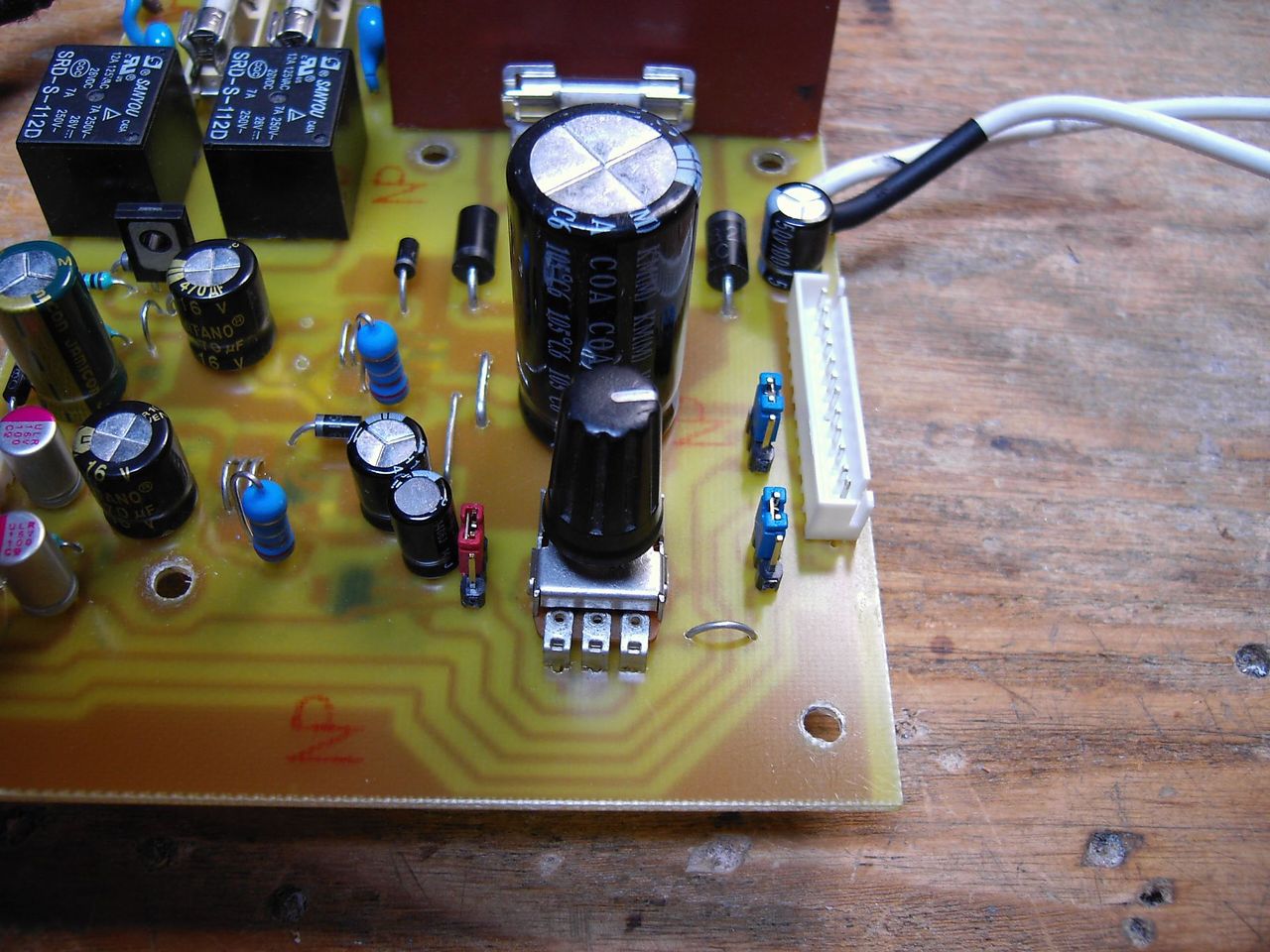

Néhány szó a mostani projektről, konkrétan a tápról. Ez a táp az univerzálisság jegyében született. Mindíg érdekes kérdés volt monitor építéskor, hogy mi módon legyen kapcsolva az inverter nagyteljesítményű tápegysége. Végülis amellett döntöttem, hogy a kijelző tápja vezérelje az inverterek tápjának bekapcsolását, mivel az minden scaleren ottvan. Ez a scaler amit épp használok rendelkezik egy power kontrol kimnettel, ami kikapcsolt állapotban földre húz, de sajnos tranzisztorral, ezért nem képes 0.6 alá húzni, vagyis nyitva maradnak a reléket vezérlő tranzisztorok, még szerencse, hogy jumperrel át lehet álítani a relék kapsolását, ami úgy lett megoldva, hogy az eredeti kijelzőt tápláló 5V vissza van vezetve a táppanelra és egy soros diódán keresztül tölt egy kondenzátort. Erre azért van szükség, mert nem szerencsés dolog, ha összevissza van kapcsolgatva az inverter tápegysége, így a kondenzátor a felbontásváltás erejéig bekapcsolva tartja az inverter tápját, a kondenzátor értéke 470 és 2200uf között variálható, attól függően, hogy mennyire gyors a scaler, a kondit a bázisáram és egy 10k-s ellenállás süti. Látható még egy poti a nyákon amivel a fényerőszabályzás oldhtó meg, ha a scaler megoldása nem kompatibilis az inverterünkkel, az én most használt scalerem analóg módon szabályozza a fényerőt, így a potit nem használom, ez is jumperrel szabályozható. Helyet kapott még egy 3.3V-os feszültségstabilizátor is a nyákon, ami a fényerőszabályzáshoz hivatott előálítani a 3.3V-ot, de jumperrel a poti is 5V-ra köthető, ha esetleg 5V-ot igényelne az inverter, de ez általában 3.3 és 0V között állítható. A scaler táplálását egy 5V-os kapcsolóüzemű DC-DC átalakító biztosítja, a scalerek 99.9%-ának elég 5V, más feszültség nem kell nekik, olykor külön DC-DC konvrterrel oldják meg a kijelzők táplálását, ami 12V-ból álítja elő az 5V-ot a kijelzőnk, de, ha erről is van szó, akkor ezt nem kell bekőtni.

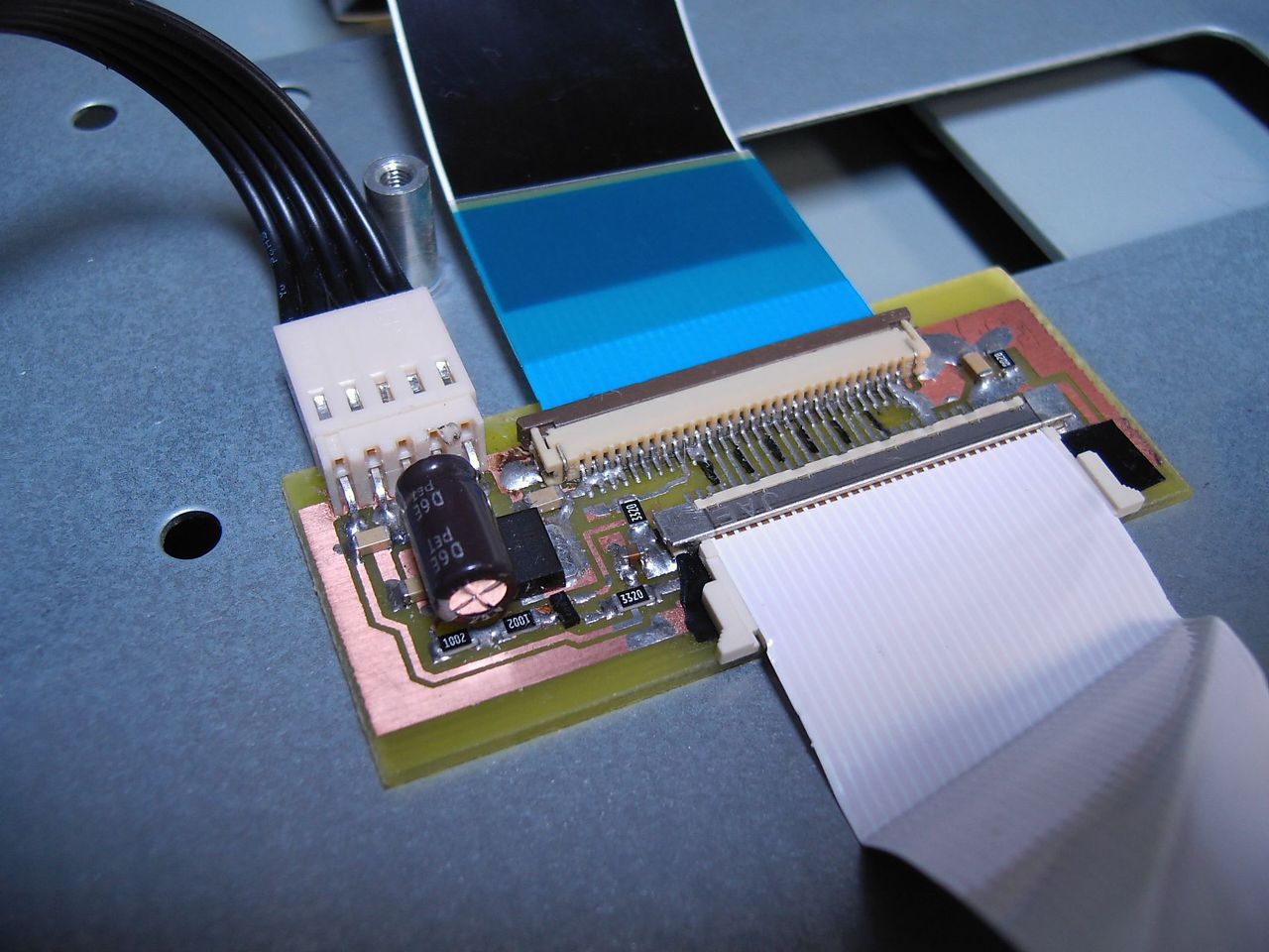

Amit változtatni fogok, a relék 24V-osak lesznek stabilizálás nélkül és az inverter tápjával együt egy P csatornás fet fogja kapcsolni a 12V-os DC-DC konvertert, mert jelen állapotában készenlétben, üresen is megy, ami nem szerencsés állapot egy kapcsolóüzemű áramkörnek, de rákerült egy 1.2K-s ellenállás a 12V-ra, hogy mégse terheletlenül menjen. amint elkészült a táp újabb, javított verziója közkinccsé teszem, illetve lesz egy külső tápos verziója is, jelenleg is így van megoldva a 47" kijlzős monitorom, de lehet, hogy később lesz egy ráépített 12V-os kapcsolóüzemű tápos verzió is. A kijelző tápellátáse érdekes még, mert a monitorokban lévő kijelzők 99%-a 5V-ról üzemel, viszont a nagyméretű kijelzők LCD vezérlő elektronikája már 12V-ról jár. Mivel LG-ék szeretik megvariálni az LVDS csatlakozók lábkiosztását, konkrétan a tápot vezetik a megszokottól eltérően a csatlakozók másik végén, szükség volt egy LVDS konverter panel készítésére, szerencsére az adatbuszok sorrendjét nem variálják, így azt csak át kellett kötni. Erre a kis panelre épült a kijelző tápjának kapcsolója is, ami egy P csatornás fet, amit egy npn tranyó nyit, ezt a tranyót pedig az eredeti kijelzőt tápláló 5V nyitja. A hozzászólás módosítva: Nov 8, 2014

Igen, a monitorok nayg része ilyen, viszont van ami 6bit+dither-el dolgozik, az nem jó! Én így tudtam megoldani az 51pines kivezetését, büszke nem vagyok rá, de most majd ez a monitor fog következni, kap fémburkot is a hátára.
