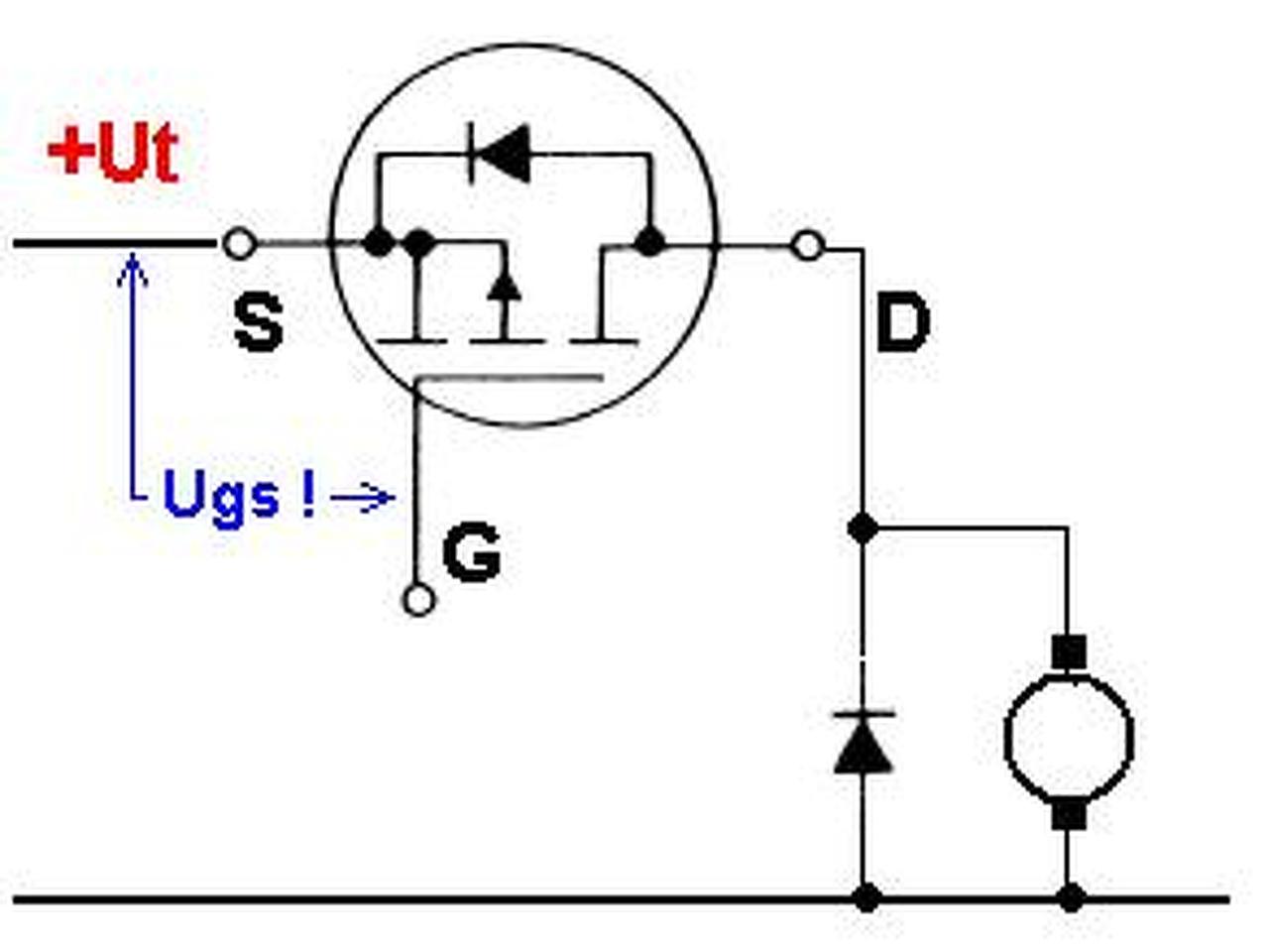

Negatív testelésű?
Ezt hogy kell érteni? Néztem a P-csatornás FET-et, de az negatív feszültséget szereti... Szabadonfutó dióda hová megy? A motor pozitív és negatív lába közé pozitív irányban? (egyenirányító) Pont mint a relé esetében...?

Így néz ki a negatív testelés.. viszont azt ne felejtsd el, hogy a fet vezérlése ( zárása ) a source-hoz képest legyen, nehogy maradjon a meghajtás miatt 1..2 volt ( Ugs threshold..)
