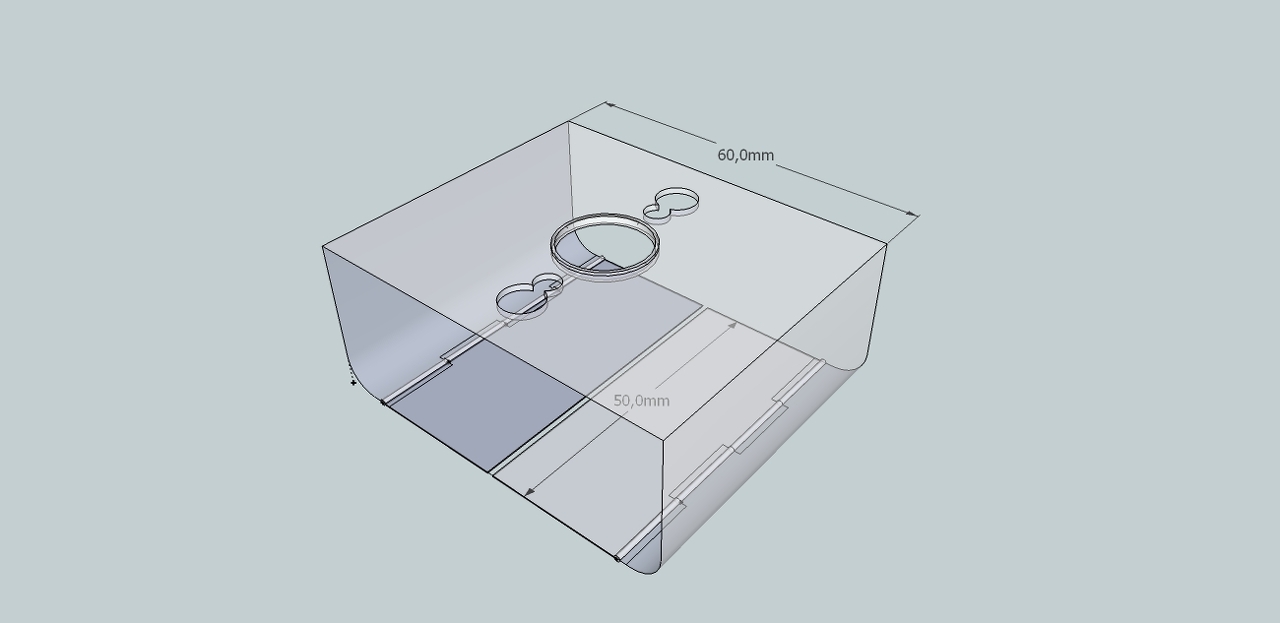

Szeretnék egy kis segítséget kérni ![]() Modell helikopteremhez tervezek egy olyan ejtő szerkezet szerűséget amely kisebb tárgyakat tudna leejteni távirányítással ![]() A mellékelt képen látni lehet a csapóajtókat amelyek addig tartanák a benne lévő dolgot/dolgokat amíg nem kell ![]() Ezeket a csapóajtókat elektromágnessekkel szeretném addig helyben tartani amíg nem kellenek. Tudna nekem valaki segíteni abban hogy egy körülbelül 30-40 g teherbírású mágnest hogyan lehet készíteni mivel teljesen analfabéta vagyok e téren ![]() ![]() ![]() Előre is köszönöm a segítséget!
Gondold át a szerkezetet! Jobb egy retesz, amit kioldáskor csak meg kell rántani, mint egy elektromágnes, ami folyamatosan áramot fogyaszt. Ha feltétlen mágnessel akarod megoldani, akkor legyen állandó mágnes, ami egy impulzus semlegesít.

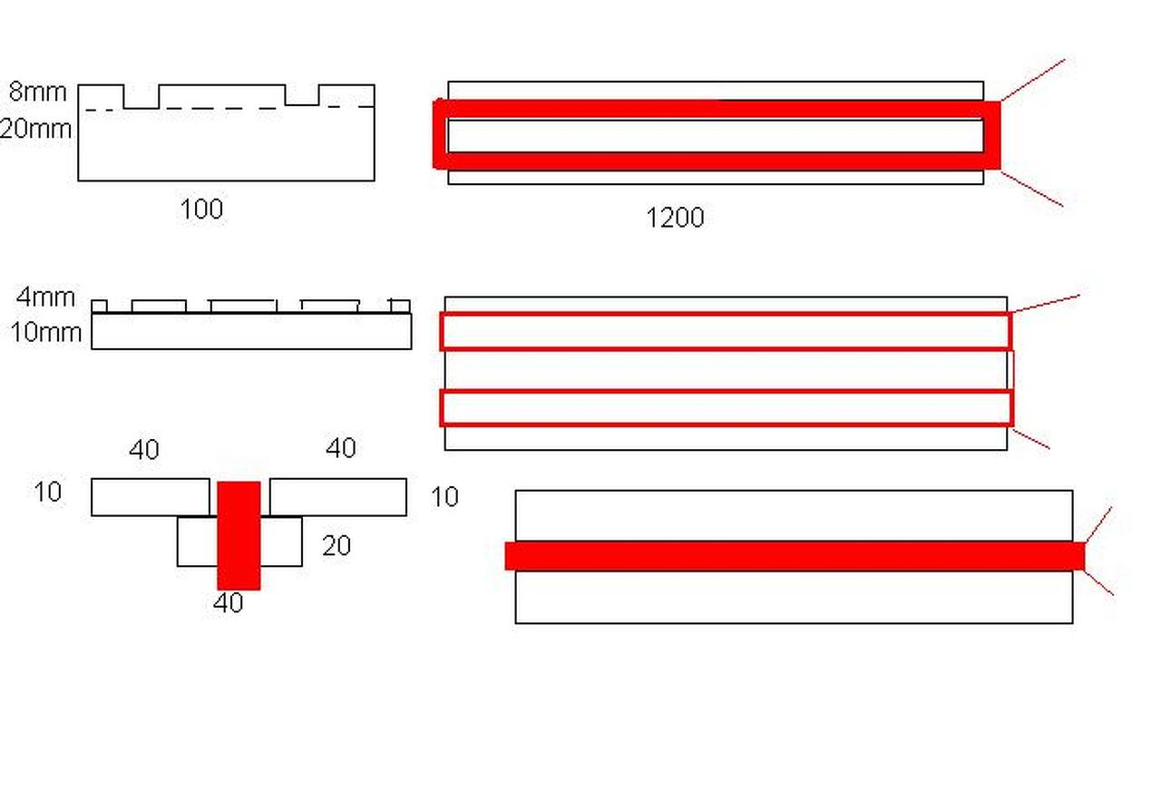

Üdv mindenkinek ! Tanács kérés: Aki jártas a nagy erejű elektró mágnes készitésben ,szükségem lenne 1200 mm hosszú 100 mm széles nagy erejű elektromágnesre Hatalmas erővel.ennek a kivitelezésére kellene segitség ,úgy is jó ha megosztva több mágnes.találtam 280 mm 60 mm ajtó rögzitő mágnest,ebből négy kellene de 30700 Ft Áfával / db ez eléggé húzós ez 1200 Kg nyiró tarást bir de nem tudom megfizetni .Mindegy milyen feszültséggel megy 12 volttól 230 voltig
Fogsz egy szükséges hoszúságú és szélességű lemezt! Méreteid szerint kell legalább 20 mm vastag. 1200*100*20. Ráhegesztesz teljes hosszban 3 csíkot 20-40-20 szélességben, 8 mm vastagságban. Síkba köszörülteted. A maradó horonyba beletekersz annyi menetet 0,7-1-es huzalból, amennyi belefér, de még vékony kiöntőgyantával le tudd fedni. A horony alapján ez 70-150 menetre jön ki. Ha kiöntötted, rákapcsolsz akkora feszültséget, ami a kívánt erőt biztosítja. ~12 V. A huzal terhelhetősége alapján ezen a felületen akár több tonna teherbírást is elérhetsz. Gyanítom, nem is kell neked ekkora erő. Rajzolok néhány vázlatot. Az alsó a legegyszerűbb változat. Vékony anyaggal kisebb az elérhető erő, vastagabbal több. Persze azonos vastagságú lemez kell szembe is.
A hornyot valamilyen szigetelő papírral ki kell bélelni, ha sérüléstől kell óvni a tekercset, arra sem árt. Lakknak a kétkomponensű parkettlakk is megteszi.

A videón max lemezvastagságnak 1.6mm volt megadva, ez már támpont lehet a mágnes méretezésénél. A másik figyelembe vehető tényező a hajlítandó lemez anyaga lehet. Bár valószínűleg a sima vaslemezt is le tudja a járom szorítani, mert a lemez telítésbe kerül az erővonalak hatására, azaz akadály nélkül áthaladva, a járom sokkal nagyobb keresztmetszetén záródnak.
Igen erre gondoltam
Igen erre gondoltam csak szerintem a két tekercses biztosabb mert az egy tekercses behúzhatja középre ,de lehet hogy tévedek, nagyon köszönöm a vázlatokat de nem gondoltam hogy ilyen hosszan is lehet tekercset késziteni,de hét Kovács-lakatosnak tanultam ,és számitógépem is kb két éve van,az unoka másod percek alatt megtalál mindent,de szégyen ide szégyen oda nekem nehezebben megy,
