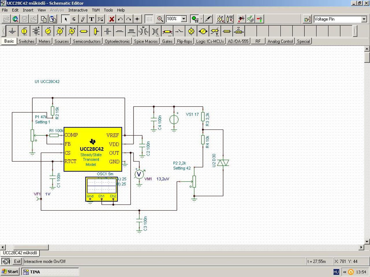

Sziasztok! Ez az IC egy kapcsolóüzemű tápot hajtana.A kapcsolási rajzot az IC adatlapján néztem,de mivel ott alkatrész értékeket nem ír,ezért csak szimulátorban próbálgattam változtatni(lehet hogy tévesen),de sehogy sem jön ki négyszög jel,csak sima 3mV.Esetleg tudna-e Valaki segíteni hogy négyszög lel legyen a kimeneten.Azt olvastam,hogy az RT/CT változtatásával lehet változtatni a frekit,de itt nincs is freki. Előre is köszönöm.

(#) ferci válasza etm hozzászólására (») Nov 23, 2014 /
Próbáld meg az RT-t növelni 10 kohmra, a CS lábra pedig progizz fél voltot, ne a kimenetet vezesd vissza, a VDD-re pedig 17 voltot.
(#) etm válasza ferci hozzászólására (») Nov 23, 2014 /
Szia Ferci. Megpróbáltam ahogy írtad,de akkor sem megy a négyszög. Üdv!
A hozzászólás módosítva: Nov 23, 2014
Akkor próbáld meg úgy, hogy a FB lábra adsz pl. 47k poti csúszkával pár voltot a REF-ről, a COMP-ra pedig ugyanonnan egy 100k.
(#) kadarist válasza etm hozzászólására (») Nov 23, 2014 /
Megnézted az adatlapi kapcsolás alkatrészértékeit?
A CS láb feszültségét is "tekergesd" tizedvoltonként pl 0,7-ig, mert az érzékelné a FET source ellenállásán az átfolyó áramot és attól függ a kitöltés.. nehogy olyan legyen, hogy egy nagyon vékony jel legyen és nem látod meg.

Így elvileg sem mehet, hiszen feszültség van a CS lábon amitől le fog állni. A COMP lábat hagyd üresen. Egyébként a szimulátorokban lévő UC, UCC (már ha van) általában nem megy. Eddig egyet találtam de azt sem sikerült elindítani, sehogy sem. Szerintem csak dísznek van benne.
Kell keresni a szimulátorban példakapcsolást vele, mert ha van akkor azok szinte biztos hogy működnek.

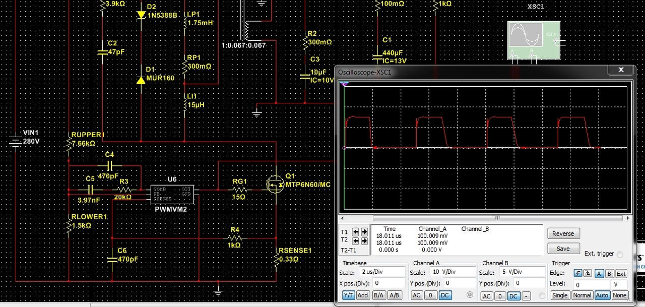

(#) Ge Lee válasza etm hozzászólására (») Nov 23, 2014 /
Pl. a 13-as multisimben is vannak UC-k, 42, 44, 45 stb. de nekem egyik sem ment. Viszont a szimulációk között van egy flyback szimuláció, amiben csináltak egy ezekhez hasonló vezérlőt, és az megy. A szkóp a gate jel.

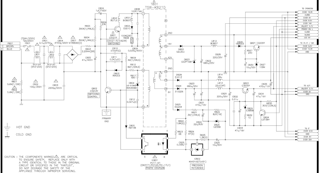

Van egy elhalt VHS nyákom rajta egy táppal, amit a későbbiekben szeretnék ujjá építeni, és különösebb változtatás nélkül 12V (stabil) és 20-24V 2A áramot szeretnék kivenni belőle.
A szerkezet teljes kapcsolása 15. oldalon a POWER CIRCUIT DIAGRAM (230V ONLY) résznél.
A kérdésem 2 részből tevődik össze:
- Van-e rá mód, hogy valahogy beindítsam a vezérlő rész nélkül csak az optot használva? Vagy ez egy teljesen halott ötlet?
- Másik az az, hogy hogyan kellene a primer oldalt módosítani, hogy kapjak egy olyat tápot amit a 230V megjelenése indít el?

(#) kadarist válasza Mircsof hozzászólására (») Nov 25, 2014 /
Vedd ki a Q824-et és elindul.
(#) ferci válasza Mircsof hozzászólására (») Nov 25, 2014 /
Az elindítást megpróbálhatod az előző ötlet szerint, viszont sok értelme nincs, mert felvétel módban a max felvett teljesítmény 17 watt lehet. Ha jól megnézed, ez is egy része csak a szekundernek, tehát átnézed, melyik feszről mit tudsz levenni, de a 42 volt biztos reménytelen, mint terhelhető rész, a 14 voltos tekercs kevés feszre a kívánt 20-24 volthoz. A 2 amperről meg ne is beszéljünk.
A primer részed talán 20-30 wattig jó lenne, de a szekundert teljesen át kéne alakítani ( trafó tekercselés, stb..).
A kívánt 20-24 volt stabil és 2 amperhez hatásfokot is nézve 60-70 watt bemenő kellene... halott ötlet.
(#) Mircsof válasza ferci hozzászólására (») Nov 25, 2014 /
„A kívánt 20-24 volt stabil és 2 amperhez”
Ez a feszültség nem kell hogy stabil legyen ennek a fűtését táplálná a 20-24V
Értelek, és igazad is lett.
A trafó átalakítása megoldható (így már mind egy mivel nem képes arra amire nekem szükségem lenne)! A kérdés az, hogy a jelenlegi alkatrészeket figyelembe véve mire lenne még szükségem hozzá, hogy működjön? És tudnál-e benne segíteni pl egy kapcsolási rajzzal?
Sokat olvasok PC-tápok átalakításáról stb., de még nem ált össze a kép, hogy is tudnák egy olyan tápot összehozni, ami elég kicsi, és mégis eltudja látni a forrasztó állomásomat. Sajnos a jelenlegi trafó nem épp erre lett kitalálva (eléggé melegszik) és szeretnék egy olyan jó és olcsó megoldást ami nem fűti el feleslegben az áramot.
Nincs értelme a jelenlegi alkatrészállományt felhasználni 1-2 apróságért.
A trafó a kényes pont leginkább, mert venni készen nehezebb talán, mint csinálni.
A többi alkatrész nem nagy tétel.
Erre a célra pedig találsz 1:1-ben kapcsolást a fórumon, úgy rémlik..
Találd meg ( ha nem javasol éppen valaki, aki már készített ilyent ), aztán ha gondod van, segítünk, természetesen.

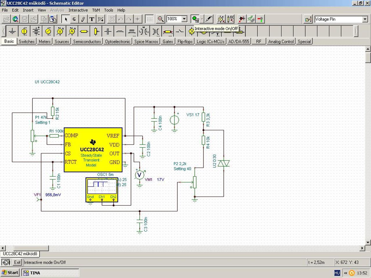

(#) etm válasza ferci hozzászólására (») Nov 25, 2014 /
Változtattam a CS lábon a feszt,de ez lett az eredmény.
Köszönöm, megpróbálom.
Javasoltak a számomra már kapcsolást, ebben a topikban, de az valamiért elvetésre került nálam. Visszatérek oda hátha második nekifutásra sikerül
(#) ferci válasza etm hozzászólására (») Nov 25, 2014 /
Mi az, hogy "de"?
1., Elérted az 1 voltot, ami pl. már letilt,
2., a kimenetre szkópot tegyél, ne voltmérőt... az minek? Csak átlagot mérsz.
A frekit RT, CT-vel variáld, a kitöltést pedig a poti megosztásával a csúszkához képest, ha másképp nem megy... apránként és finoman..
