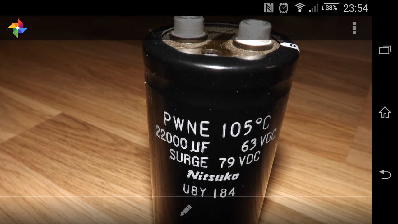

(#) sballa válasza Doncso hozzászólására (») Dec 3, 2014 /
Meg mértem amit mondtál a GND-hez képest,kék,piros.
Piros:112,7v ez stabil nem ugrál...(Ez ugye a nyugalmi ahogy mondani kel)
Kéken:0
Konik amivel mértem:4700mf63v 2db
Kérdésem a következő 22000mf 63v 2db konival is ilyen értéket kell majd hogy kapjak?(+-)
Mert lehet ilyenek lesznek ha megtudok egyezni az eladóval.
Múlkor tuskó voltam elnézést mindenkitől,de szeretném ezt a kis erölkődőt és rá vagyok izgulva a témára..

Ez lessz az új kondi..megfelelő?

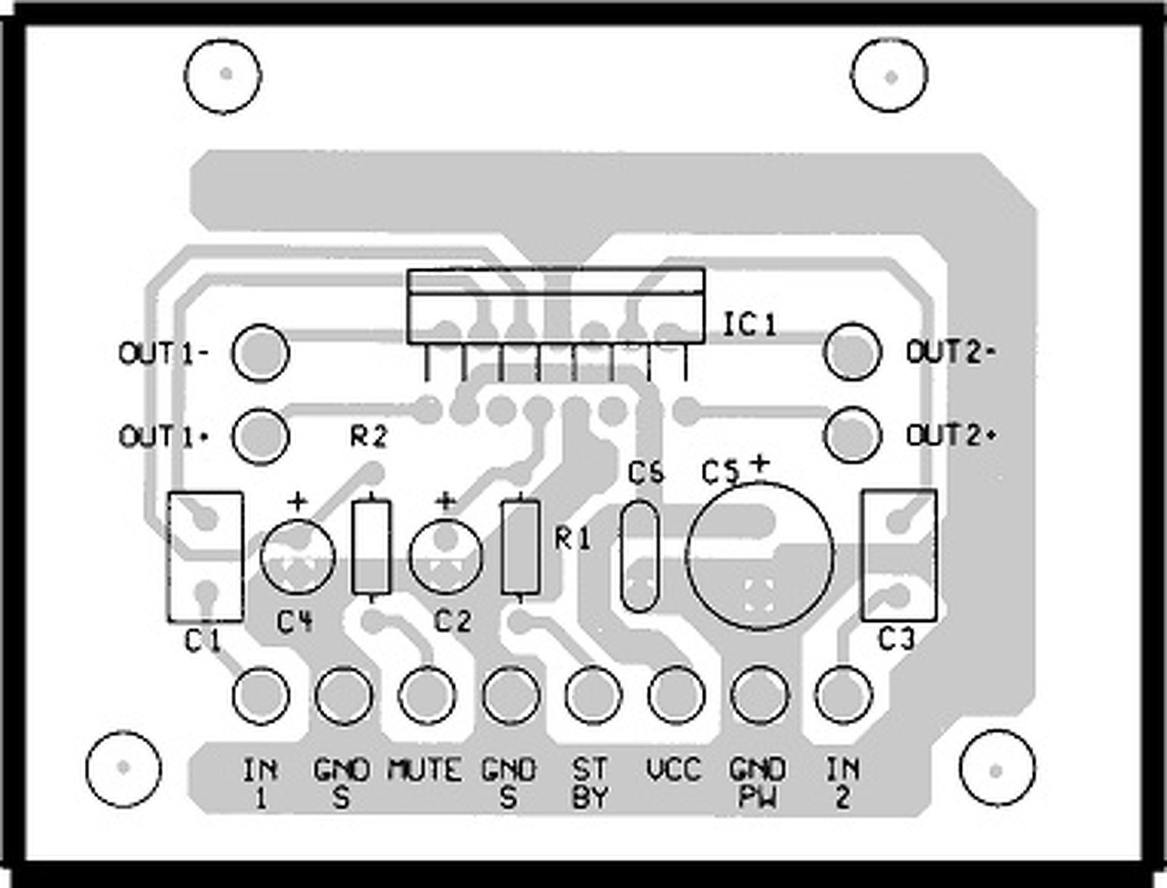

(#) blasz hozzászólása Dec 5, 2014 /
Sziasztok nincs nyákterve valakinek ehhez a kapcsoláshoz,vagy erről?Köszi
