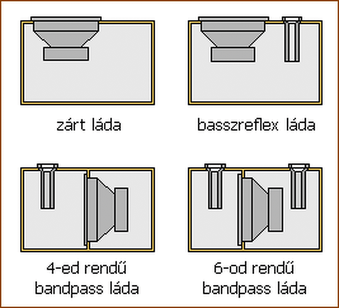

Azt szeretném kérdezni hogy melyik jobb a mély ládahozz ?..
(#) Buvarruha válasza joel003 hozzászólására (») Dec 11, 2014 /
A hangsszórótól függ, hogy "melyik jobb a mély ládahozz"... Édes anyanyelvünk.
(#) V1rusH válasza joel003 hozzászólására (») Dec 11, 2014 /
Egy jó hangszóróval, egy zárt láda is kiválló. Minden további variáció komplikálja a rendszert, növelve a hibafaktort.
egy "komolyabb" sal, minimum kevlár vagy alu tányér (bocs a kifejezésért a szakiktól, sok féleképp emlegeti a köznyelv), erős mágnes, erős felfüggesztés.
Tudni kell, hogy a bandpass dobozok erős teljesítmény "csökkenéssel" bírnak. Az alacsony határfrekvencia nagyobb teljesítményt követel.
Ha költség szempontjábol nézem, az 1., 2. variánssal jársz jobban, tervezésük is egyszerűbb.

(#) Hangszoro2000 válasza V1rusH hozzászólására (») Dec 12, 2014 /
Én ezt nem egészen így tudom. Más is így van ezzel?
(#) V1rusH válasza Hangszoro2000 hozzászólására (») Dec 12, 2014 /
Ha butaságot írtam, akkor javíts kérlek. Legközelebb ne követhessem el ua. hibát! A frekvencia vágásban tévedtem?
Hosszú lenne kijavítani. Szerintem nem látod át a rendszert. Ez Bővebben: Linkzárt-reflex terén eligazít. A BP meg olyan, amilyenre hangolod, rengeteg a lehetőség.

(#) dB_Thunder válasza V1rusH hozzászólására (») Dec 13, 2014 /
„Tudni kell, hogy a bandpass dobozok erős teljesítmény "csökkenéssel" bírnak”
Ez számomra értelmezhetetlen! Ahogy Hsz2000 is írta, amire hangolod olyan a BP!
De amit linkeltél hozzászólást az is zöldség!
X.1 rendszernél a .1, tehát a mély, simán x10 teljesítményt igényel a szatellitekhez mérve, ebbe a képletbe vajmi keveset szól bele a doboz típusa, kivétel ha valami nagy hatásfok különbség nincs(hsz. érzékenység, tölcsér)

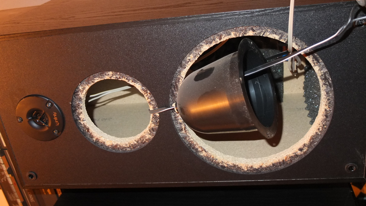

Egy évek óta félre rakott doboz ami ilyen állapotban van,javítható úgy hogy azért jó hangú is legyen, ne csak szóljon? A mélyek membránja is sérült sajnos,ez is cserélhető mint a gumi perem?
(#) Hangszoro2000 válasza Robid hozzászólására (») Dec 14, 2014 /
Mindent ki lehet cserélni, de ahhoz hogy legalább olyan, vagy jobb legyen, mint az eredeti, nem mindegy, mire és hogyan cserélik. + Ilyenkor illik egy váltóigazítást, ellenőrzést is csinálni, akkor meg már lehet, hogy költségesebb lesz, mint amennyit megér.
