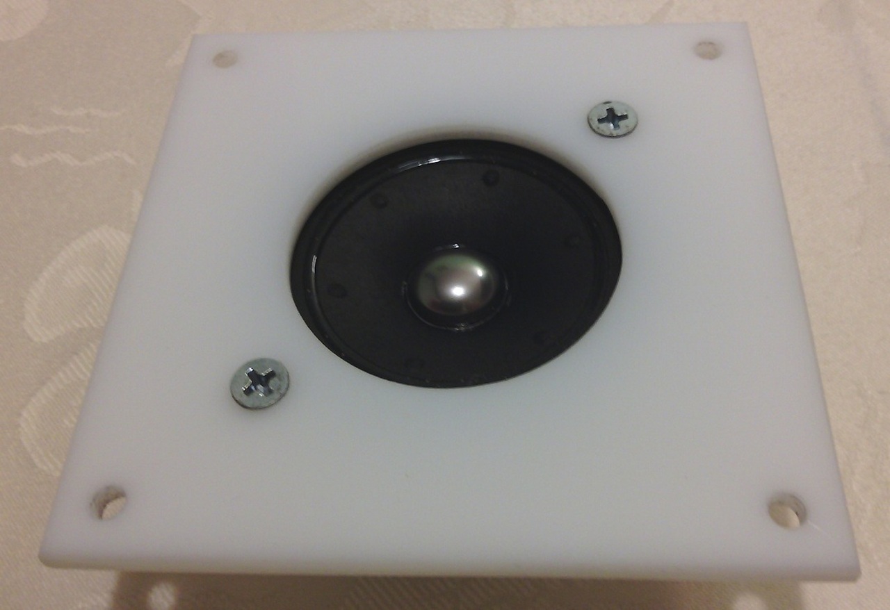

Sajnos a keresett hangszóróból már nem tudnak nekem adni.
Esetleg valami más jó magas hangszórót tudnál ajánlani akár a Logotech kft-től is, vagy maradjon az 1200Ft-köüli sony ?
A Logotech-től a Tannoy magasak elég jók, de azok már drágák. A H2000-nél nézegesd a HG-ket, majd Hangszoro2000 fórumtárs ajánl valamit.

Üdv! Tényleg remek hangszóró. A felfogatása az, ami megizzaszt
Meg lesz a sony hangszóró még is tudnak adni.
Hangváltó ügyben valami fejlemény, ha meg van akkor azokkal az alkatrészekkel együtt rendelem.
A mellékelt képed a hangszóróról pont jól jött, most már tudom hogy fogom beépíteni a dobozba.
