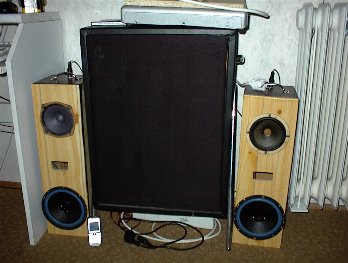

Nekem egy quad erősítőm van. 2X 100 W. A hangfalak házilag építettek. Audiotech hangszórókkal. Kb ilyen MNC, somogyi minőség. Szól mint az állat (mármint ami egy ilyen cucctól elvárható.....). Csak sajna nem tetszik a hangja. Ha a dobozt alakítom belül, lehetséges, hogy több basszust nyerjek ki belőle? Nem gáz, hogy közös légtérben van a két mélynyomó? Csináltam képet is róla.
Hi!
Nem gáz ha egy légtérben van a két hangszóró, de szerintem abba a ládába egy is elég volna, a térfogat- egyenértéke miatt. Ha van adatlapod a hangszórókról abban nézd meg. A Thiele-Small paraméterekből ki lehet számolni hogy mekkora térfogat kell 1 hangszórónak zárt/reflex/stb.. dobozban. A másik az erősítő. Régen építettem vagy négy-öt Quad végfokot, de csak rendelésre, nem magamnak. Nem egy nagyágyú a hangja egy tranzisztoros gépnek sem. Ezért építek kizárólag FET-es "A" osztályú erősítőket. A dinamikában ég és föld a kettő közt a különbség. És nem csak mélytartományban. Nah nem okoskodok tovább..........

Próbálkozni lehet, de sztem jobban járnál azzal, amit wartowski mondott (WinISD progi + hangszóró adatai). Nekem a gyári hangfalban 2db Videoton 20-as csücsül, ez mellé építettem egy mélyládát, egy db. ugyanilyen 20-as hangszóróval, és ezerszer szebben szól a méyláda a gyárinál hangfalnál(!!!). Ez persze saját vélemény.

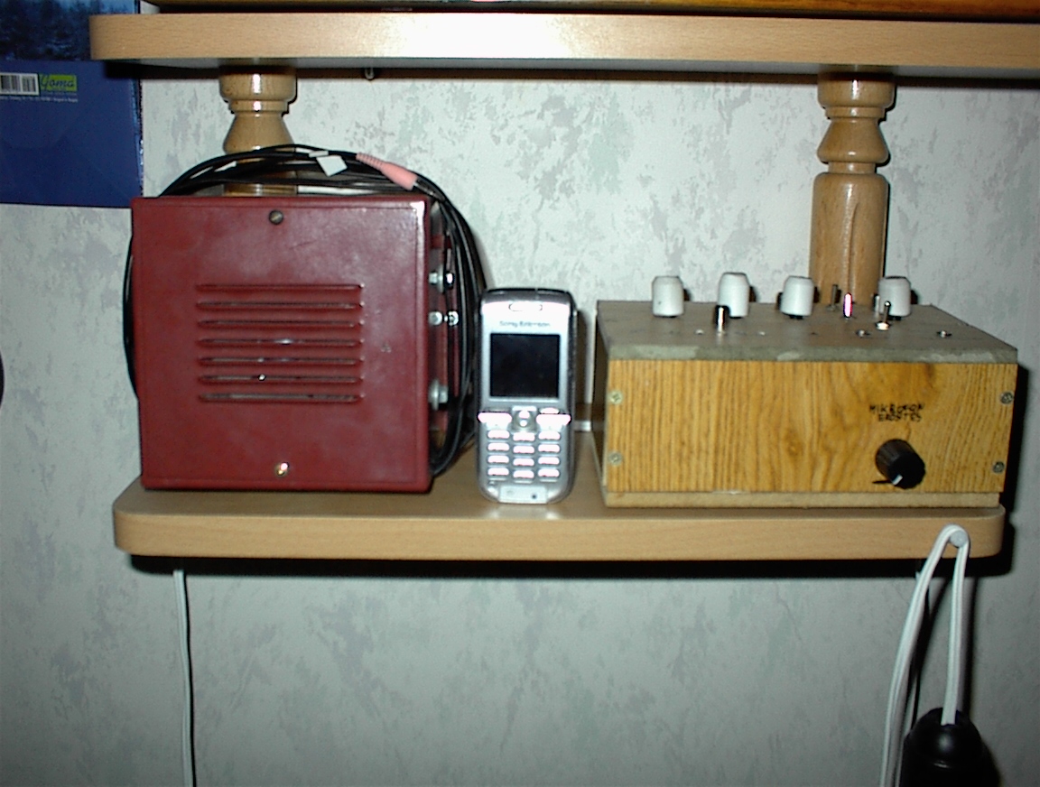

Itt az ediggi hangosítási cuccosom. Új erősítőm 2xVF3+VF2 szub. A VFx család egy kimondott arany középút ![]()
A többi
Az elkeseredésen túl vagyok........ Már beletörődtem. Az kicsit fáj, hogy haverom ugyanilyen hangfala somogyi Sr- ekkel odaveri ezt. Pedig ezeknek nagyobb a teljesítménye. A mágnes is nagyobb, tehát lehet valami benne. De mégis szarabb. Szóval akkor ne alakítsam így át? Azért nem tudok másik hangfalat készíteni, mert egyformának kell lenni a két hangfalnak. Haverom meg nem alakít...........

A somogyi SR hangszarók se sokkal jobbak pedig annál mint amik neked benne vannak. A javaslatom az, hogy keress átmérőben ugyanolyan hangszórókat, pl. az egyik haveromnak ugyanolyan ládái vannak mint neked, amikor kipukkantak a hangszórók benne, azt tanácsoltam neki hogy rakjon bele TVM ARN 6618-asokat, darabjának kb. 70L a térfogat egyenértéke, ugyan a ládába extra merevítéseket kellett pakolni, és ki is kellett csillapítani (NoTex-et használtunk) így a láda térfogatát "virtuálisan" meg lehet növelni. (kb 30% érhető el vele, mivel a csillapító anyagban lelassul a levegő mozgása, a súrlódás miatt) A NoTex-et használják a bútoriparban fehér színű szivacsos anyag, de sokkal ritkább mint a szivacs. A méretezésről tudni kell hogy se a nagyobb, se a kisebb térfogatú láda nem jó. Fizikailag nem magyarázom el, de a mélyek rovására megy. Mérd meg mekkora a láda, a hangszórók meg nem túl nagy befektetések, 3-4 ezer/db. Írhatsz privátot is, vagy email-t a wartowski@gmail.com-ra, szivesen segítek. Magam már vagy 15 éve építek ládákat, erősítőket, de már csak megrendelésre. Na, szal a lényeg hogy írjatok, örömmel segítek a leendő hifista nemzedéknek.
