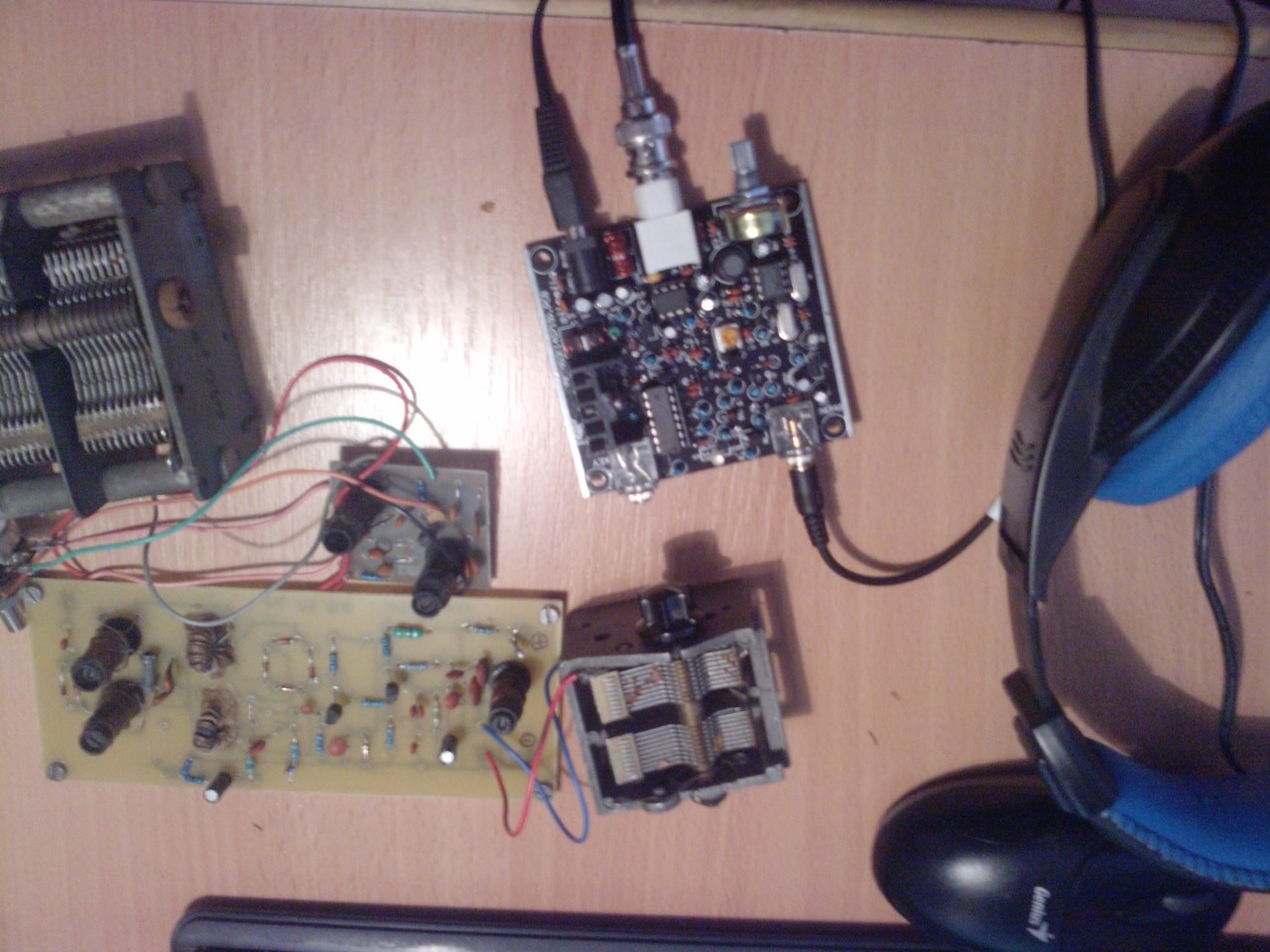

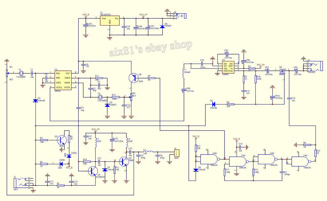

Én is megvettem és megépítettem a 7 mégás kis vevőt. Nagyon szépen müxik, csak van egy kis baj. A trimmer poti középső állásában lefullad, aztán 1-2 mp, és magához tér. No kéremszépen. Mi lehet itt a baj? A képen ott van a 80 méteres kütyü is és a preszeletor is. Azok is szépen működnek, főleg estefelé.
(#) szendi001 válasza Medve741 hozzászólására (») Dec 17, 2014 /
Ez melyik is volt? A rajz alapján megnézem... mert nekem is volt hasonló tapasztalatom egy saját konstrukciónál.
(#) Medve741 válasza szendi001 hozzászólására (») Dec 17, 2014 /
A panel közepén lévő sárgatrimmerpoti
Bővebben: Link ha ez a rajza akkor a kvarc oszci áll le. Szerintem ez normális jelenség, oda kell állítani ahol jól megy...
