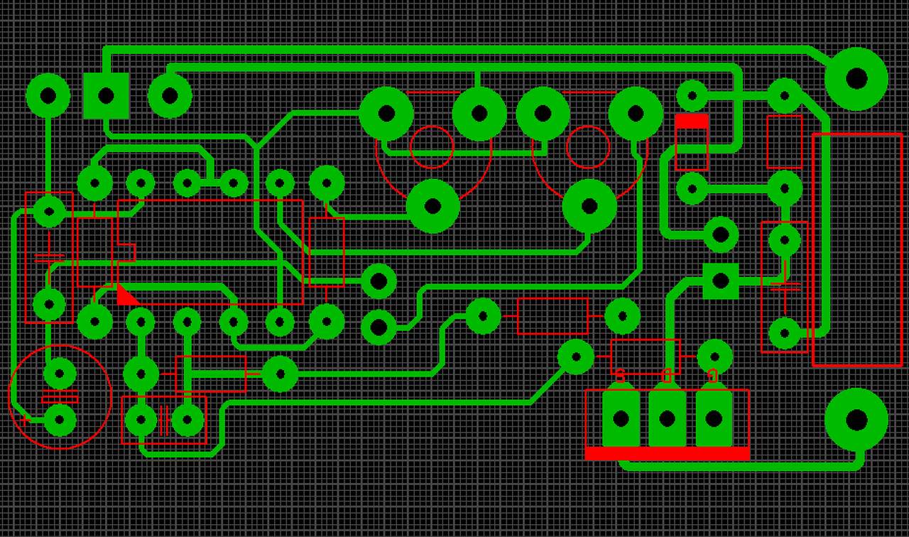

Időközben terveztem ezt a nyákot, nemsokára legyártatom, átnéztem, én nem találtam hibát, de több szem többet lát, akinek van fél perce nézzen rá ha kérhetem, köszönöm!
(#) proli007 válasza dave500 hozzászólására (») Dec 11, 2014 /
Hello! Te nem találtál benne, de azért van..
- A Fet D-S pontja fel van cserélve a nyákon.
- Miért van három táp csatlakozó, mikor csak GND és +5V a táp?
- Minek kellett a TTL jelölésű helyen ilyen tiszteletkör leírni a GND-vel, mikor két raszterral balra ott van tőle az IC 4-es lábán?
- De a tápra is illene tenni egy elkót..

(#) dave500 válasza proli007 hozzászólására (») Dec 12, 2014 /
Üdv! Huhh, na ezért mondom, este is van meg vak is vagyok!
Azért van 3 csati, mert felemerülhet az, hogy a FET-es rész eltérő feszültséget kap a többitől!
Ez egy jó kérdés, szimplán nem vettem észre!
Köszönöm szépen!

(#) proli007 válasza dave500 hozzászólására (») Dec 12, 2014 / 1
Inkább aludni kellet volna menni..
- Mert most az R7 nincs a forrásra kötve.
- Az jól hangzik, hogy más tápja is lehet a diódának, csak éppen erre a feszültségre van kötve az R8 poti a +5V helyett.
- Egyébiránt volt itt az oldalon egy igen szépen megtervezett nyák. (Szerintem kisebb is volt, ha már ez a gond, de most nem látom..) És az eredeti rajzon még egy biztonsági tranyó is volt és az ominózus "küszöb poti" 10k volt, ne 100k. Mert ha most azt megtekered, akkor elmászik az, amit beállítottál a másik potin. (Egyébként is, de így nagyon.) Nem tudom néhány alkatrész spórolása miatt miért kel valamitől eltérni..
- Az 50kohm még mindig nem jó helyről kapja a feszültséget. Mert ha a Led feszültsége más lesz, akkor onnan kapja a tápot, nem a +5V-ról.
- A két nagy kondi nem az IC-nek kell, hanem a Led tápnak. Vagy is a betáphoz közel kell tenni felülre. (Egyébként nem teszünk "vezetősáv végére kondit". A táplálás mindig a kondihoz megy, és a terhelés a konditól megy!)
- Amúgy a GND vezetéke még mindig igen vékony. és az is marad, ha azIC lába között megy át..
Na, akkor mindjárt levarázsolom az IC-t alulra, a kondikat meg megpróbálom felülre, és akkor azt is megpróbálom, hogy egy tápról menjen az egész (bevallom, tervezés szempontjából is sokkal egyszerűbb volt + tápcsati rá)
A vékony GND-nél csak az IC meg egyéb alkatrészek mennek. Ahol "combosabb" áramok mennek ott vastag vezetősávot használtam!
Meg úgy mellesleg az 50k-s potira.. most nézem, a rajzon mind a kettő 100k.

(#) dave500 válasza dave500 hozzászólására (») Dec 13, 2014 /
Ezt alkottam, 1 tápcsatlakozó, szűrőkondi is befért..
A hozzászólás módosítva: Dec 13, 2014
(#) proli007 válasza dave500 hozzászólására (») Dec 13, 2014 /
- Zéner fordítva van.
- Nem kell a lábak közötti átvezetés, ott az út a zénertől a potiig.
(#) dave500 válasza proli007 hozzászólására (») Dec 13, 2014 /
Így gondoltad?
Pár vezetősávot átraktam közben hogy pofásabb legyen..
(#) proli007 válasza dave500 hozzászólására (») Dec 14, 2014 /
Kb. így. De a GND hálózatot illik megvastagítani, amennyire lehet..
(#) dave500 válasza proli007 hozzászólására (») Dec 14, 2014 /
Megtettem, és elküldtem megcsinálásra, köszönöm a segítséged!
