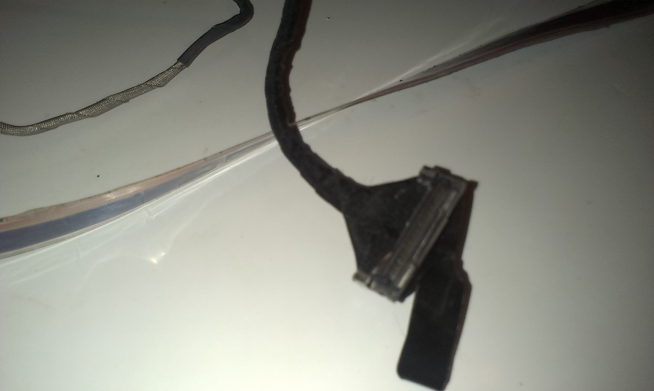

köszönöm a tippeket.De uj problémám van a hejzet,hogy vettem egy kijelzőt a laptopomhoz,és a csatlakozója nem passzol az alapon lévő csatolohoz.A laptopon lévő csati nagyobb.Hogy tudnám meg oldani hogy rá kössem a laptophoz?
(#) Chipmunk1960 válasza doni82 hozzászólására (») Dec 31, 2014 /
Ez már fogósabb kérdés, mer nem csak a méret a lényeg, hanem a lábkiosztás is.... A kijelző hátulján, van valami gyári azonosító szám, az alapján guglizz rá, hátha megtalálod. Még ha Acer is, nem biztos, hogy passzol hozzá, évjárat, felbontás, main board típusa...
(#) doni82 válasza Chipmunk1960 hozzászólására (») Dec 31, 2014 /
a kijelző okés,kompatibilis vele.Csak a kábel nem.
Ha jól értem, akkor a címkén lévő szám egyezik, csak a csatlakozón a kiosztás nem. Az alaplapra szintén passzol? / A képet, csak példának csatoltam./
A hozzászólás módosítva: Dec 31, 2014
a kijelzőn a csati jo.stimmel.csak az alaplapi része nem.a lijelző kompatibilis a laptopommal.a kijelzőm 17.col.a laptopom acer travelmate 5620.Mellékeltem egy képet,azon a hozzá valo kábel van,ami a laptopomhoz valo.a második képen a kijelző látszik a hozzá kapott kábellel.a harmadik képen látszik a csatlakozo ami a gépbe megy,de az tul kicsi.
A gép eredeti kábelét sem tudod feldugni az új kijelzőre?
az a baj,hogy nincs a géphez semijen kábel.

(#) tomipap válasza doni82 hozzászólására (») Jan 1, 2015 / 1
Nyilvan mert ez az LCD egy teljesen masik tipusu gephez volt hasznalva. Ami alapvetoen nem lenne gond de neked kell eloszor is egy LVDS kabel. Az inverter a leg kevesebb mert azt akar le lehet vezetekezni is. Vadasznod kell egy hozza valo LVDS kabelt. A nelkul nincs tovabb ebben az iranyban.

Kérdeznék még valamit.Nem lehetne a meglévő kábelemet át alakítani olyanra amijen nekem kell?
Lehetni lehet, de te nem fogod tudni atalakitani az biztos. Marmint a temaval kapcsolatos hozzaszolasaidbol batorkodtam erre kovetkeztetni. Es nem is ajanlott megoldas az atalakitas tobb okbol sem. Ez egy annyira regi gep mar, hogy abban az esetben ha nem tudsz szerezni hozza mindent szinte "ingyen" akkor nem er az egesz semmit sem. Raadasul IDE HDD-s es DDR1-es. Szivesen segitek neked akar LVDS kabelt is szerezni hozza de innen nemetbol 4-5000 alatt nem tudom neked megoldani postaval egyutt. Ertekeld ki, hogy mit er az a gep szamodra es szerintem eszerint aldozzal ra idot es penzt.

(#) doni82 válasza tomipap hozzászólására (») Jan 1, 2015 /
Köszönöm szépen a jo indulatu gesztust,de ki kell javitanom,mert ddr2-es,ram-al szerelt,és sata-vinyos.ez egy Acer Travelmate 5620-as gép. ingyen kaptam a gépet,a kijelzőt vettem postával 8000-forintért hozzá.A problémám,hogy az én kábelemmel mit kezdjek.Köszönöm mégegyszer a segitséget.
