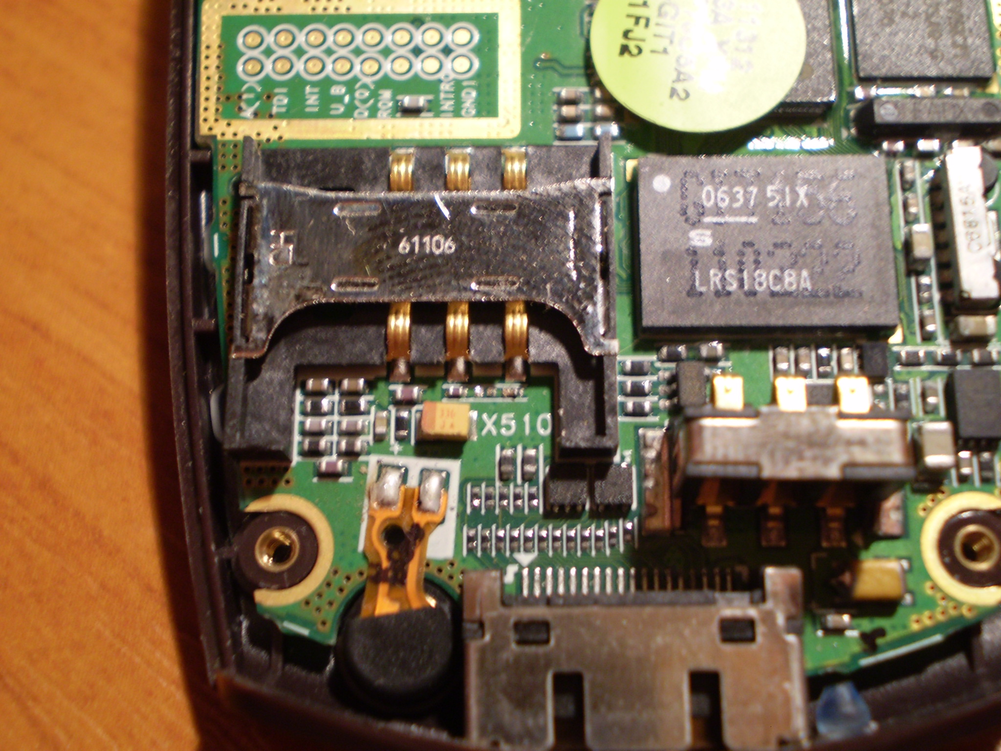

(#) bjnsoft hozzászólása Jan 29, 2008 /
Hello mindenkinek!
Nem tudom, hogy jó helyen keresgélek-e de egy fontos infóra lenne szükségem. Hoztak hozzám egy samsung x510-es mobilt, melynél a SIM foglalat alatt "letőrt" két smd alkatrész. Sajnos nemtudom, hogy ellenállás vagy kondik-e, mert csak a forrasztás helye látszik. Ha valaki megtudná mondani az értékeket, vagy megnézni egy ilyen telóban azt megköszönném!!
(#) Lucifer válasza bjnsoft hozzászólására (») Jan 29, 2008 / 4
No lásd mim van számodra. (Csatolmány)
Valaki javítsa már a címet legyen oly kedves.
(#) bjnsoft válasza Lucifer hozzászólására (») Jan 29, 2008 /
Nagyon köszönöm a rajzot, egy kis elemzés után így valószínűleg meglesz a keresett érték!
Azt már eddig is tudtam, hogy a SIM tápot (+) nem kap és ezért nem veszi észre a teló, de rajz nélkül nehéz lett volna kitalálni, hogy esetleg milyen soros ellenállással megy a tápra!
Csak egy kérdés..hol "találtad" a rajzot? Mert neten énis keresgéltem, de semmi hasznosra nem bukkantam
