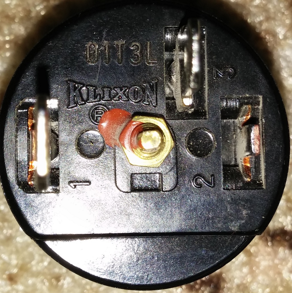

Most már kezdek belegabajodni mint kiscica a házicérnába. ![]() Mellékelek újabb képeket a motor tipusát nem találom vannak rajta számok sajnos lefotózni nem bírtam ![]() 2708236527 220/230V~50Hz ezeket találtam Type vagy Típus jelölést nem. Mellékeltem rajzot a motor bekötéséről a két száron 37R mértem ami összege a két tekercsnek, a tizedek nem számítanak mert a műszerem alapból csal 6-8tízedet. Most már csak azt szeretném tudni miként kössem be a motort próbához? ![]() Üdv!

Biztos jók a képek? Mert a középsőn a klixon közepétől, az a rozsdabarna festék(rögzítő)pötty a legtávolabbi pontig 16,8, a másik képen 21,8 ohm?? (Sokat ittam?) Szerintem a középső képen nem jó a felírás.. Ettől a zavaró körülményektől eltekintve (igencsak időbe telt, amíg rájöttem??) a középső képet nézve a 16,8/21,8 közös pontja legyen a fázis, a 16,8 szabad pontja 0, és ide kell átmeneti időre hidalni a 21,8 szabad végét, azaz itt is 0-át kap max. 2 másodpercre. Üdv: StMiklos
A képek jók, a középső kép felel meg a valóságnak, a második kép csak megfordult a mobilon. Ezen gondolkodtam én is, mert a "pogácsa" is ezt a két pontot kapcsolja össze. ![]() Csak a fázis, nulla pontos helyét nem tudtam ki silabizálni. Ma már nem tudom kipróbálni, mert bekellet izgatnom a katlant, zsírszalonnát sütök. ![]() Nem tudom mikor sikerül folytatnom, amint lesz eredmény jelentkezem. Nagyon szépen köszönöm a segítséget. Módom lesz rá, jövök egy sörrel! ![]() További szép estét! Szia!

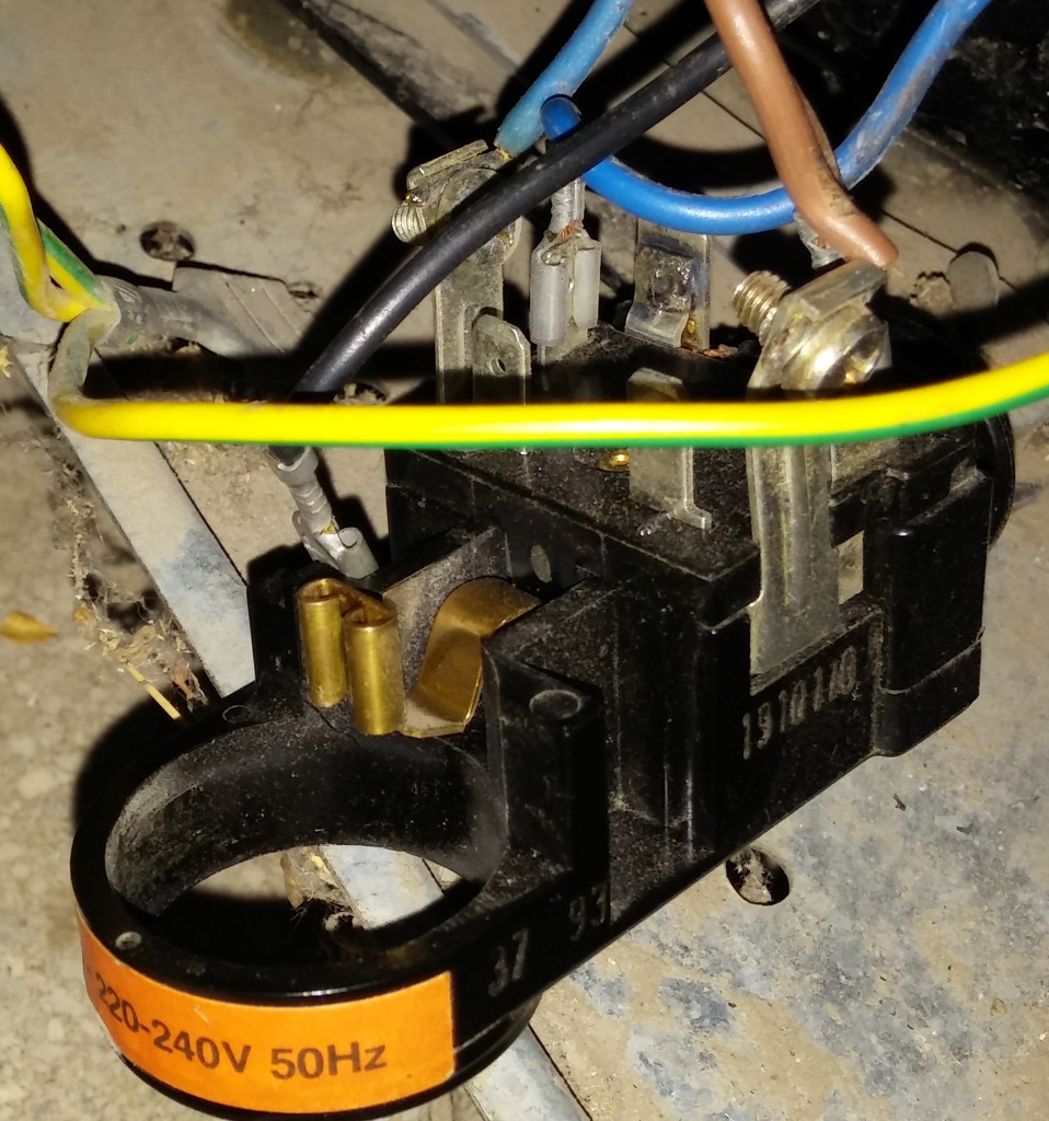

Két problémám is lenne, amiben ha tudnátok segíteni, azt nagyon megköszönném! ![]() Pontos alkatrésznevekkel és szakkifejezésekkel nem vagyok tisztában, de megpróbálom érthetően leírni a problémákat és képeket is mellékelni! ![]() Egyik nap arra lettem figyelmes, hogy a fagyasztóláda hátulja felől furcsa szakadozó "zümmögő, cicergő" hangok jönnek ki, mintha próbált volna bekapcsolni a kompresszor és hűteni, de nem ment neki. Gyorsan kihúztam a konnektorból, nehogy valami komolyabb bajt csináljon. Később visszadugtam, -lehet nem kellett volna- mert egyből lenyomta a villanyórát és többet nem volt hajlandó bekapcsolni, akárhova állítottam a hőfokszabályzót rajta és hiába világított az elején lévő panelen folyamatosan az ilyenkor szokásos piros lámpa. Kivettem belőle az "indító relét", abból pedig ezt a "pogácsa" nevezetű dolgot és láttam, hogy a rugós része el van égve. Kérdésem az lenne, hogy szerintetek javítható a dolog vagy a kompresszor ment tönkre benne, van valami módszer, amivel ezt meg lehet állapítani? Ha javítható csak alkatrészcserével, akkor milyen alkatrész kellene bele és kb. mennyibe kerülne? Másik: Van egy lehel hb230 ETF típusú fagyasztószekrényem, ami pedig folyamatosan hűt, nem hajlandó leállni egyáltalán. Hiába van csak az 1-es fokozatra állítva, a "super" gomb kikapcsolva rajta, akkor is a hőmérője -15 és -20 fok között mutat folyamatosan, és teljesen le van fagyva a belseje. Mit érdemes megnézni benne, lehet a hőfokszabályzó kapcsolója ment tönkre? Esetleg valakinek kézikönyve van ehhez a típushoz?
Az első szinte biztos,hogy kompresszor hibás ki kellene mérni a tekercs ellenállásokat, és ha jónak tűnik nem is zárlatos akkor ki kell próbálni. Kicsit visszaolvasol, meglátod hogyan. A szekrény gyengélkedik valami miatt, és nem bír annyira lehűteni,hogy kikapcsoljon! Vagy gázhiányos,vagy elhasználódott a kompresszor.
