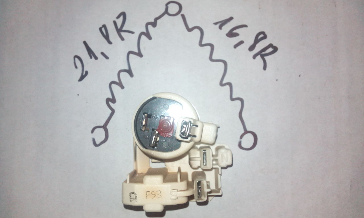

Szevasz!
A szokásos bekötése ezeknek a 3 "lábú" kompresszoroknak. Óramutató járásával:
közös, főfázis, segédfázis.
Igen-igen ritka, de létezik, hogy más a sorrend, 20 év után találkoztam eggyel, azóta se.
Klixonja jónak látszik, de mi a kompresszor típusa?
Ha lehet ne rontsd el, üdv: StMiklos

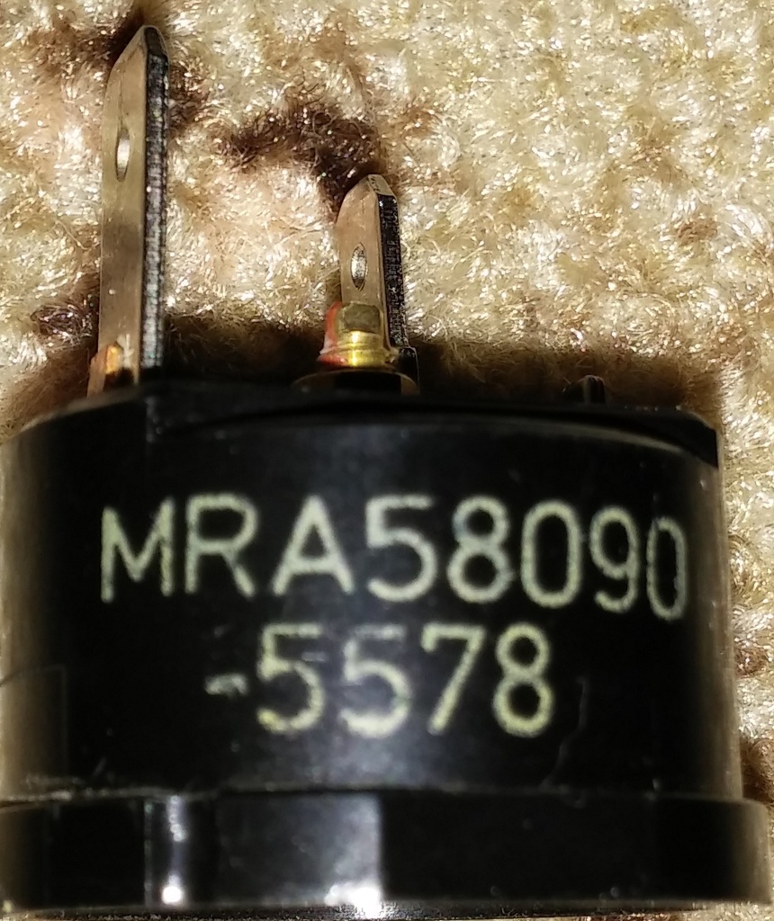

Az érintés védelemmel tisztába vagyok. Úgy gondoltam a kipróbálást, hogy a motor kapcsaira teszek egy-egy sorkapcsot amit az elosztóba dugok az indító tekercset egy pillanatra rá adom, járatom egy ideig majd leállítom. Pár perc alatt csak hűt annyit, hogy érezhető legyen. Csatoltam képeket, ilyen indítórelé kellene bele, vagy olyan amelyik kapcsolható hozzá, valami típus szám kellene, vagy ha tudnál olyan "pogácsával" úgy mond meg kínálni szívesen elfogadnám. Az orczy webáruházban találtam Bővebben: Link vagy;Bővebben: Link vagy;Bővebben: Link és;Bővebben: Link vagy;Bővebben: Link ezeket találtam, az utolsó hasonlít valamelyest az enyémre, az enyém száma F93.

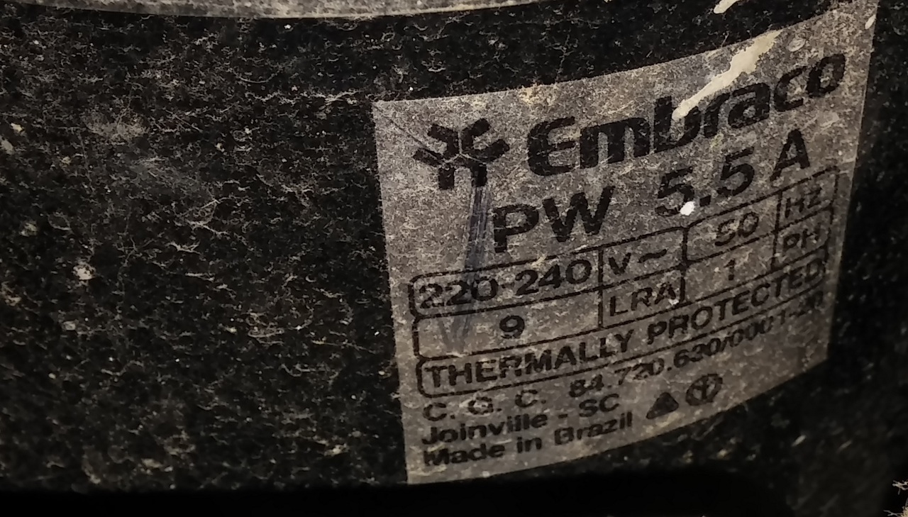

(#) Horvath65 válasza laccika77 hozzászólására (») Jan 4, 2015 /
Most már kezdek belegabajodni mint kiscica a házicérnába.
Mellékelek újabb képeket a motor tipusát nem találom vannak rajta számok sajnos lefotózni nem bírtam. A számok a következők: M1040C*R12CLB
2708236527
220/230V~50Hz
ezeket találtam Type vagy Típus jelölést nem.
Mellékeltem rajzot a motor bekötéséről a két száron 37R mértem ami összege a két tekercsnek, a tizedek nem számítanak mert a műszerem alapból csal 6-8tízedet.
Most már csak azt szeretném tudni miként kössem be a motort próbához?

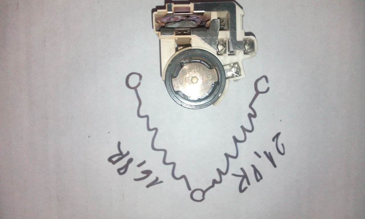

(#) StMiklos válasza Horvath65 hozzászólására (») Jan 4, 2015 /
Szevasz!
Biztos jók a képek?
Mert a középsőn a klixon közepétől, az a rozsdabarna festék(rögzítő)pötty a legtávolabbi pontig 16,8, a másik képen 21,8 ohm?? (Sokat ittam?)
Szerintem a középső képen nem jó a felírás..
Ettől a zavaró körülményektől eltekintve (igencsak időbe telt, amíg rájöttem??) a középső képet nézve a 16,8/21,8 közös pontja legyen a fázis, a 16,8 szabad pontja 0, és ide kell átmeneti időre hidalni a 21,8 szabad végét, azaz itt is 0-át kap max. 2 másodpercre.
Üdv: StMiklos
(#) Horvath65 válasza StMiklos hozzászólására (») Jan 4, 2015 /
A képek jók, a középső kép felel meg a valóságnak, a második kép csak megfordult a mobilon.
Ezen gondolkodtam én is, mert a "pogácsa" is ezt a két pontot kapcsolja össze.
Csak a fázis, nulla pontos helyét nem tudtam ki silabizálni. Ma már nem tudom kipróbálni, mert bekellet izgatnom a katlant, zsírszalonnát sütök.
Nem tudom mikor sikerül folytatnom, amint lesz eredmény jelentkezem.
Nagyon szépen köszönöm a segítséget.
Módom lesz rá, jövök egy sörrel!
További szép estét! Szia!

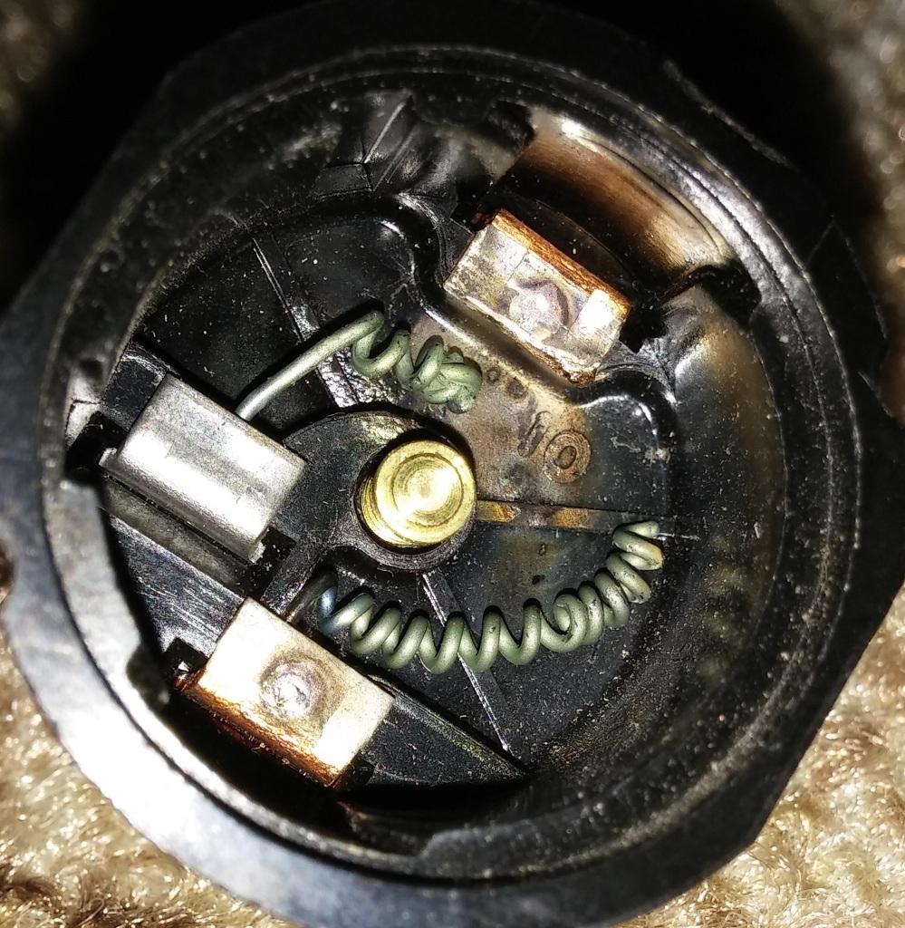

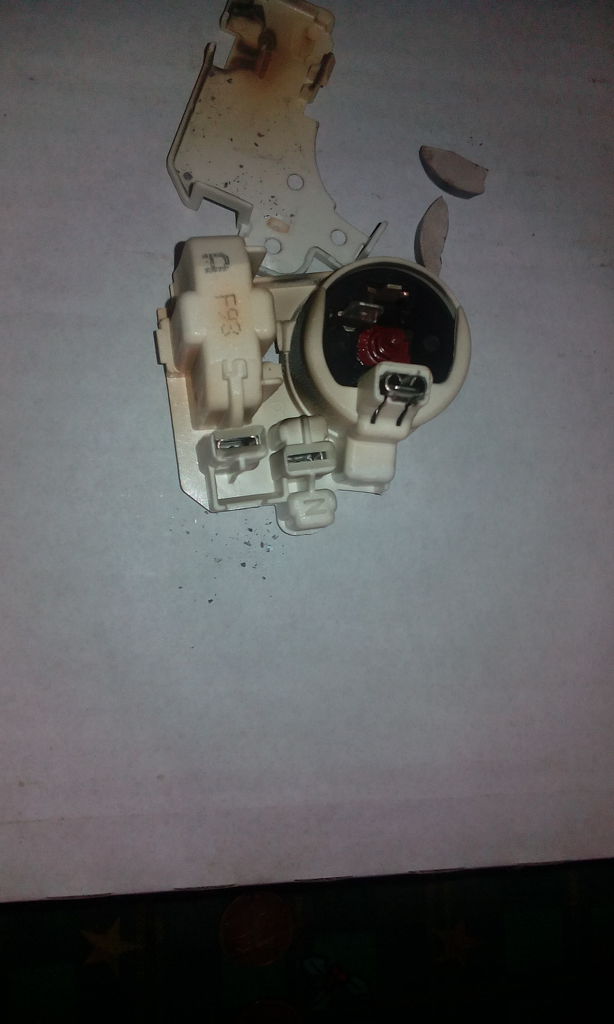

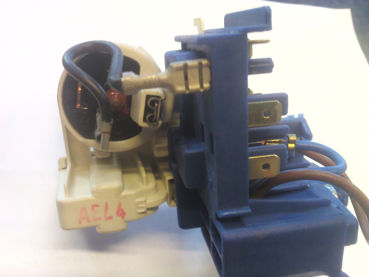

(#) Geza46 hozzászólása Jan 12, 2015 /
Két problémám is lenne, amiben ha tudnátok segíteni, azt nagyon megköszönném!
Pontos alkatrésznevekkel és szakkifejezésekkel nem vagyok tisztában, de megpróbálom érthetően leírni a problémákat és képeket is mellékelni!
Egyik nap arra lettem figyelmes, hogy a fagyasztóláda hátulja felől furcsa szakadozó "zümmögő, cicergő" hangok jönnek ki, mintha próbált volna bekapcsolni a kompresszor és hűteni, de nem ment neki. Gyorsan kihúztam a konnektorból, nehogy valami komolyabb bajt csináljon. Később visszadugtam, -lehet nem kellett volna- mert egyből lenyomta a villanyórát és többet nem volt hajlandó bekapcsolni, akárhova állítottam a hőfokszabályzót rajta és hiába világított az elején lévő panelen folyamatosan az ilyenkor szokásos piros lámpa.
Kivettem belőle az "indító relét", abból pedig ezt a "pogácsa" nevezetű dolgot és láttam, hogy a rugós része el van égve.
Kérdésem az lenne, hogy szerintetek javítható a dolog vagy a kompresszor ment tönkre benne, van valami módszer, amivel ezt meg lehet állapítani? Ha javítható csak alkatrészcserével, akkor milyen alkatrész kellene bele és kb. mennyibe kerülne?

(#) laccika77 válasza Geza46 hozzászólására (») Jan 12, 2015 /
Az első szinte biztos,hogy kompresszor hibás ki kellene mérni a tekercs ellenállásokat, és ha jónak tűnik nem is zárlatos akkor ki kell próbálni. Kicsit visszaolvasol, meglátod hogyan. A szekrény gyengélkedik valami miatt, és nem bír annyira lehűteni,hogy kikapcsoljon! Vagy gázhiányos,vagy elhasználódott a kompresszor.
(#) Mate Tarnok válasza laccika77 hozzászólására (») Jan 12, 2015 /
Szép hozzaszólás, egy az egyben ugyanezt akartam irni !!!!
Még mongyuk hozzátenném megnéznem a szekrény hatulját illetve az alját, hogy nem e vizes a habozása, ha az akkor kikell szedni a habot és újrahabozni! Egyáltalánn nem nehéz munka, csak lehet , hogy egy kicsit időigényes.
