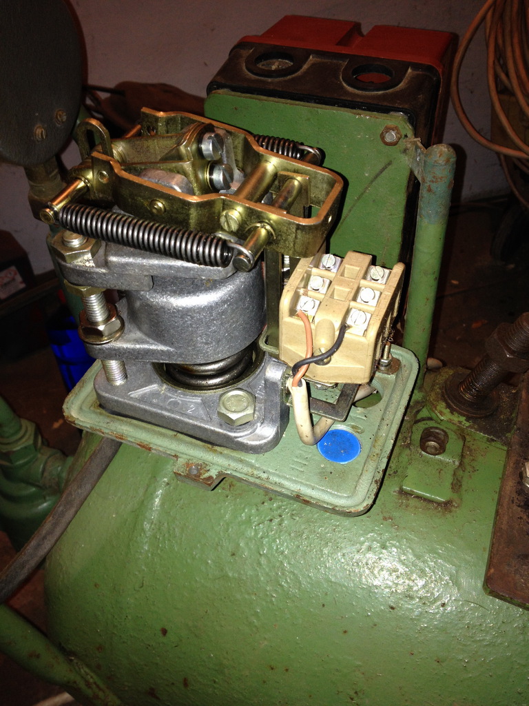

(#) adamka0523 válasza illesoszkar hozzászólására (») Jan 3, 2015 /
és ezek a szelepek mekkora nyomást bírnak elviselni?
(#) laacika válasza adamka0523 hozzászólására (») Jan 3, 2015 /
A nyomáskapcsoló alját vizsgáld meg hátha találsz rajta ilyet.
(#) adamka0523 válasza laacika hozzászólására (») Jan 3, 2015 /
nagy dög az egész de ilyen nincs rajt.
meg ahogy nézem nekem ilyen szelepem van 1/2-be Link
(#) adamka0523 válasza adamka0523 hozzászólására (») Jan 3, 2015 /
végül is egy ilyen kellene nekem... Link
Akkor ezen a nyomáskapcsolón nincs tehermentesitő szelep ami elengedné a levegőt a kompresszor és a tartály közötti csőszakaszból.Két megoldás van,vagy amit illesoszkár mondott hogy kell egy mágnes szelep vagy veszel egy olyan nyomáskapcsolót amibe ez már benne van,nem túl drága én is most vettem nemrég,ha jól emlékszem 3-4 ezer ft volt.
Ilyen
(#) laacika hozzászólása Jan 3, 2015 /
Igen,és amit benyilaztam pirossal oda kötöd a műanyag kék csövet,meg a tartályodon lévő visszacsapó szelephez,látszik is hogy ott azt valaki levágta.
csak nem úszom meg a bulit... Ez mennyire tartós cucc?
igen. valaki ezt levágta róla sajnos. ezért is lehetett szétbontva ez a része a kompresszornak, csak össze volt kézzel hajtva a 2 visszacsapó szelep. de ezzel a kapcsolóval végül is áthelyezem a kompresszor kimenetét és valahogy azt a légszűrőt vagy mi a fene az a tartály elején, azt is ide kell majd bekötnöm. tényleg az mi lehet még? orosz feliratos, és az alján van egy rézcsavar. Vízleválasztó talán? én erre gondolok..
A hozzászólás módosítva: Jan 3, 2015

(#) laacika válasza adamka0523 hozzászólására (») Jan 4, 2015 /
Ami a tartály elején van azt nem tudom mi,talán tényleg vizleválasztó lehet.Hogy mennyire tartós a nyomáskapcsoló,itt a fórumon valaki azt irta hogy elég jók ezek a kapcsolók,már többet is beépitett az illető és meg van vele élégedve.
Ami itt a képen van azt ki veheted,minek kettő!!A fölötte lévőt meghagyod!Arról a kék csövel elmész a nyomáskapcsoló alsó kis kivezetéséig,amit tegnap benyilaztam.Amiből a kék csöved kijön visszacsapó szelep azon még maradt egy hely,na arra kötöd a kompresszort.Ezen felül a tartályon lenni kell még egy csonknak amire meg rátekered a nyomáskapcsólót és kész az egész.
