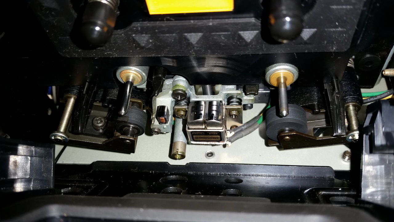

Ezért gondolom, hogy akkor a ct-900s veszi fel rosszul. Valahogy a dual capstan szalagvezetés nem működik megfelelően. Számomra amúgy nem teljesen érthető, hogy mi biztosítja dual capstan esetén, hogy mindíg feszes legyen a szalag. A második tengely az első lendkerékről kapja a hajtást fix áttétellel. Elméletileg azonos sebességet tartva. Namost, ha a lejátszás/felvétel alatt mondjuk a 28. perc után a jobboldali görgő valamiért fél miliméterrel kevesebb szalagot húzott át, mint a baloldali, akkor máris gondok lehetnek. Nem igazán értem mitől jobb ez a szalagvezetési technika a fékezett leengedő orsónál. Lehet cserélnem illene a görgőket? Nem tűnnek túl kopottnak, viszont picit töredezett szerintem a gumi felülete már.

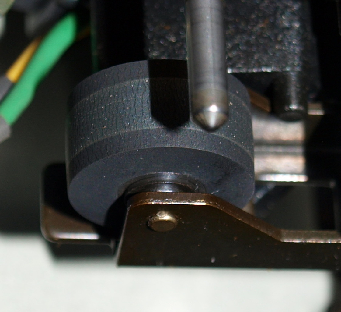

Csináltam közeebbi képet a görgőkről. Okozhat szalagvezetési hibát és érdemes cserélni?
A 1.jpg képen lévő így a távolból is betegnek tűnik. A másikon annyira nem látom, de te érzed mennyire kemény. Mi az a sok apró fehér petty rajta? Tisztítani mindenképpen kéne.

Mind a két görgő kuka. Ki vannak repedezve. A hozzászólás módosítva: Dec 15, 2014
Szerintem egy stabilra tervezett mechanikának még ennél kopottabb görgővel is működnie kell, de elég kihegyezett gép, lehet akár gond belőle. Ha a 2 db Technics, meg a régi Pioneer felvételei egymáshoz képest tökéletesek, akkor nyilván megvan, mi a hiba
Igen ezek a görgök cserére érettek.
Viszont nem csak akkor rossz egy görgő , ha töredezett , hanem , akkor is ha ki van már keményedve , és szépen el is viszi a szalagot még csak kicsit is , de elviszi.
Köszönöm mindenkinek. Rendelek ebay-ről akkor 2db gyári görgőt hozzá a fém szerelvénnyel együtt. Sajnos nem olcsó móka, de ha kell, akkor kell.

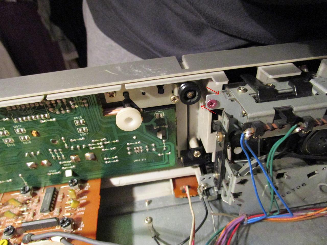

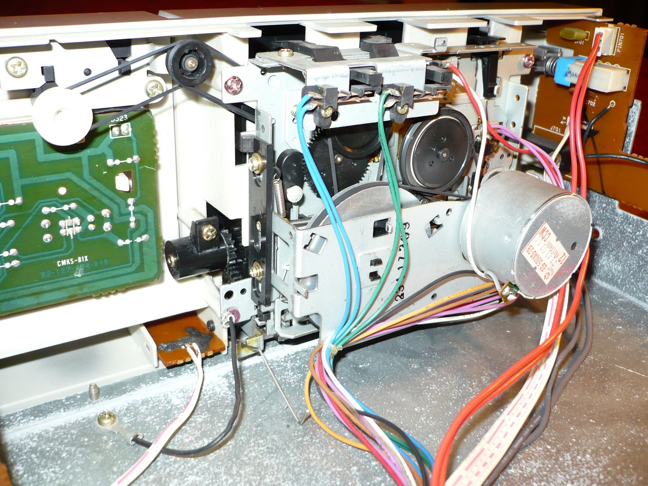

Valaki, akinek van (volt) Aiwa F260-as magnója, ki tudna segíteni kicsit? A számláló szíját nem tudom, hogyan kellene felfűzni, ez az egy dolog hiányzott a gépből.. Az előlapba bemart két vájat alapján megvan, hol kéne futnia a szíjnak, meg a két görgő miatt is sejtem, hogy azokon át kéne fűzni, de nem áll össze, hogy hogyan. Jelöltem a szíj feltételezett mozgási irányát lejátszás közben. Ha csak a fehér tárcsára akarok szíjat tenni, ami a számlálót ténylegesen hajtja, akkor fennakad az ajtónyitó karban, tehát valószínűleg nem annyira egyszerűen van kitalálva.. A hozzászólás módosítva: Dec 16, 2014
Sajnos elvittek azt a ket gyari gorgot, amit neztem a neten. Egyelore horror aron lehetne csak beszerezni. Megprobalkozom a mostani femreszbol kiszedni csak a gorgot es cserelni ujra. Van valakinek otlete arra, hogy a tengelyt milyen modon lehetne kiszedni a szerelvenybol roncsolasmentesen?
Töltök fel egy fotót, talán segít. Két szíj kell hozzá, és kis keresztmetszetű. Ha jól emlékszem 0,8 x 0,8 négyszög szíj volt az ami elfért a számára kialakított helyen. A hozzászólás módosítva: Dec 18, 2014
Köszönöm, így már megoldom! Erre nem is gondoltam, hogy kettő szíj kellhet hozzá, nem egyet kell megfelelően befűzni..

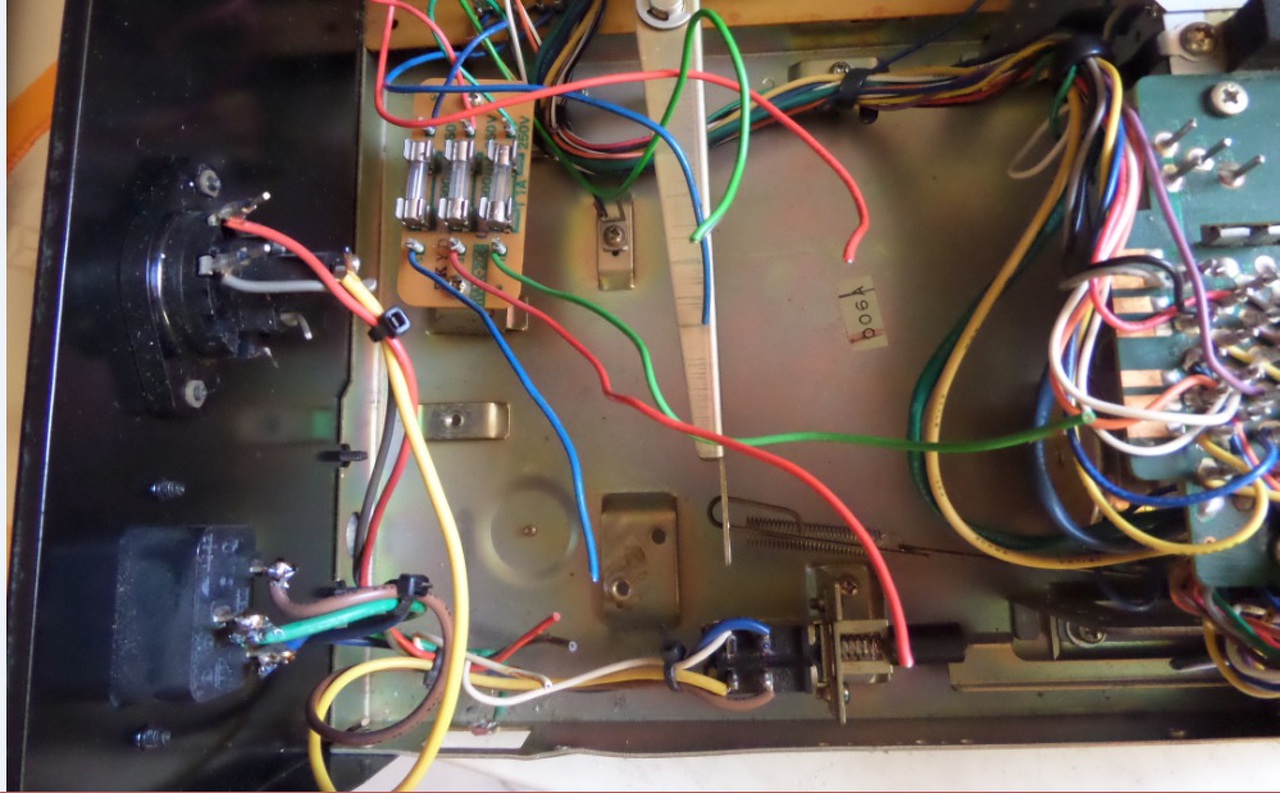

Sziasztok! Hozzá jutottam egy Pioneer CT-606 Típusú Deck-hez a képen látható állapotban, a kérdésem az lenne , hogy vajon milyen transzformátort tegyek bele, annyira nem vagyok nagy szaki de bele tudnám tenni...
A problémám csak annyi , hogy nem tudom a sok vezetékből hogy hány volt lehet a kimeneti áram a transzformátorból és az azonos színek miatt azt sem tudom , hogy melyik 220v - és melyik 12-14-vagy bármi más...
Szerintem a nagy kérdés, miért került ki belőle a trafó?
/meghibásodott, esteleg az volt a készülék használható része/ Előéeletét tisztázni kellene, ha sikerül. Kisérletezni szeretnél vele, szerintem az 506-s trafója, akár jó is lehet.

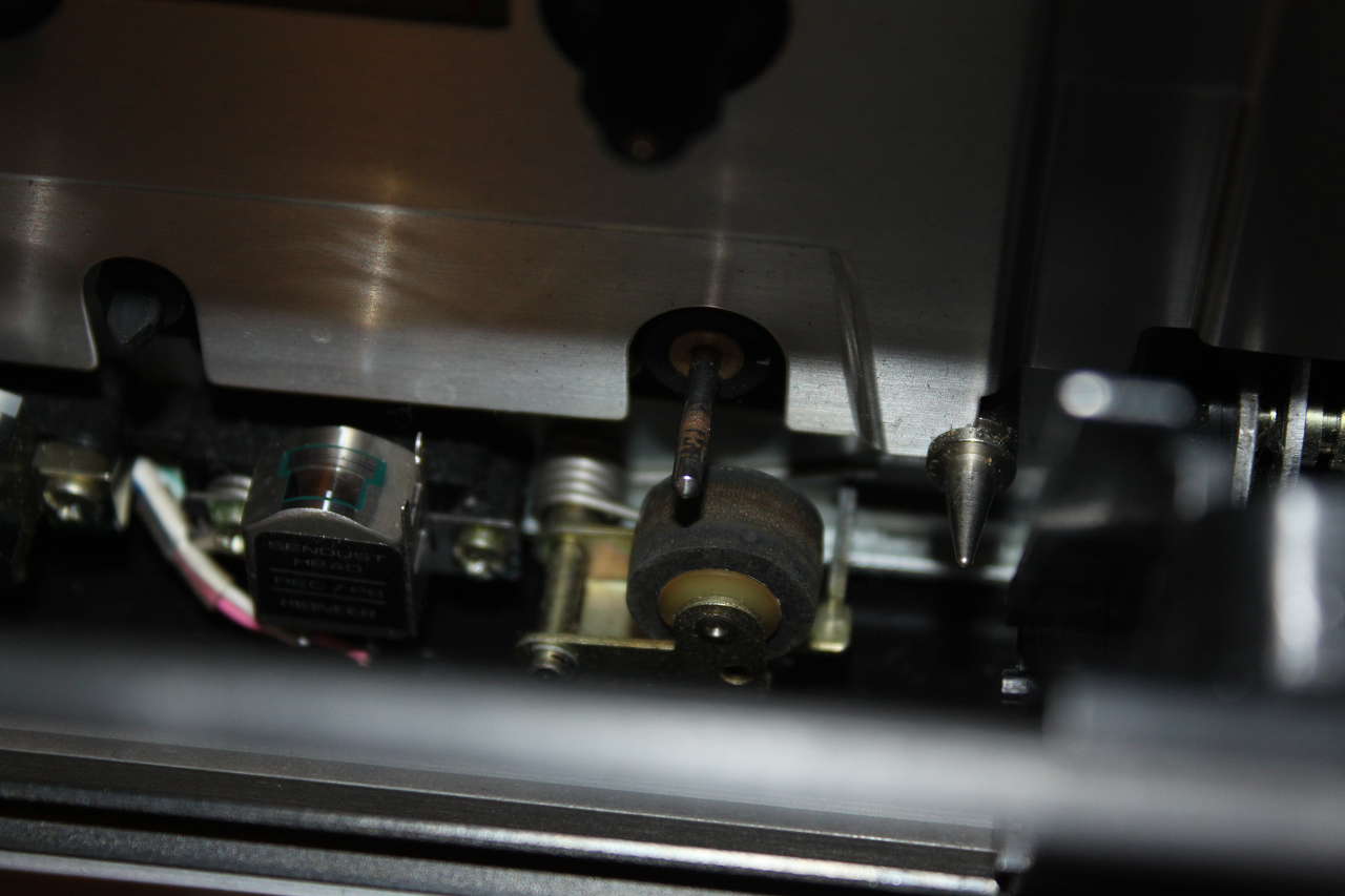

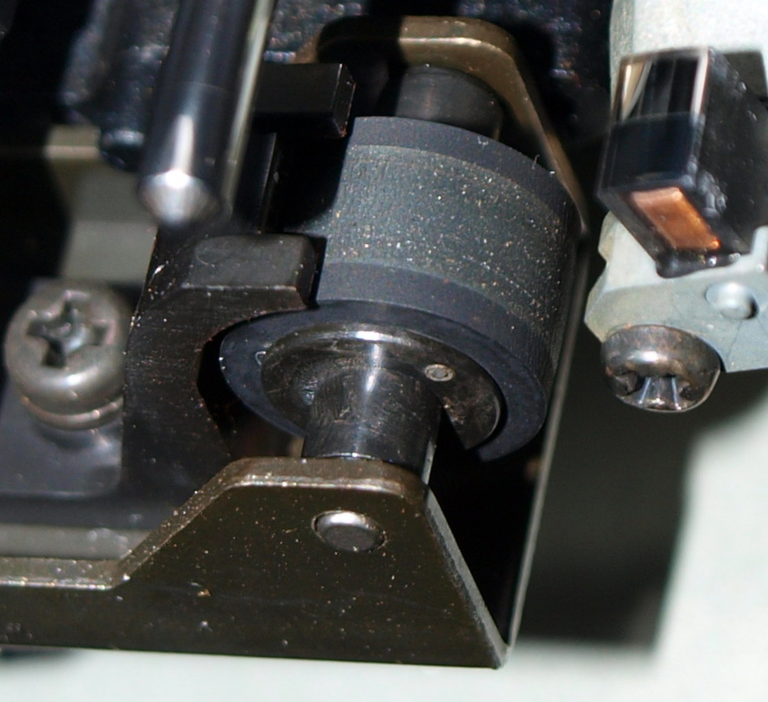

Adott egy Pioneer Ct-400-as magnódeck. Most került hozzám és az a problémám vele, hogy amint elindítom a lejátszást szerintem jól szól, ami tart egy pillanatig, ezután eltompul a hang. A fejet már megtisztítottam alkoholos fültisztítóval, de sajnos semmi változás. Előre is köszönöm a segítséget! Üdv, Tamás
Ha egy kis ideig jól szól biztosan nem a fej az oka. Szerintem a görgőt nézd meg először, hogy nem hordós-e. Ez mindenképp valami szalagvezetési probléma lesz.
Nagyon köszönöm a gyors reakciót! Most készítettem ezt a fotót. Jobban megnézve, nem néz ki túl jól... Én mindössze ennyit veszek észre. Esetleg Te többet leszűrsz belőle..
Ez bizony elég rosszul néz ki. A capstan tengely is elég mocskos. Talán elsőnek ezeket tisztítsd meg. A görgőt isopropil-alkoholos tisztítás után finom csiszolópapírral (1000) húzd néhányszor körbe. Majd újra mosd le. Ha szerencséd van, csak ennyi a hiba. Ha túl kemény a görgő akkor cserélni kell.
