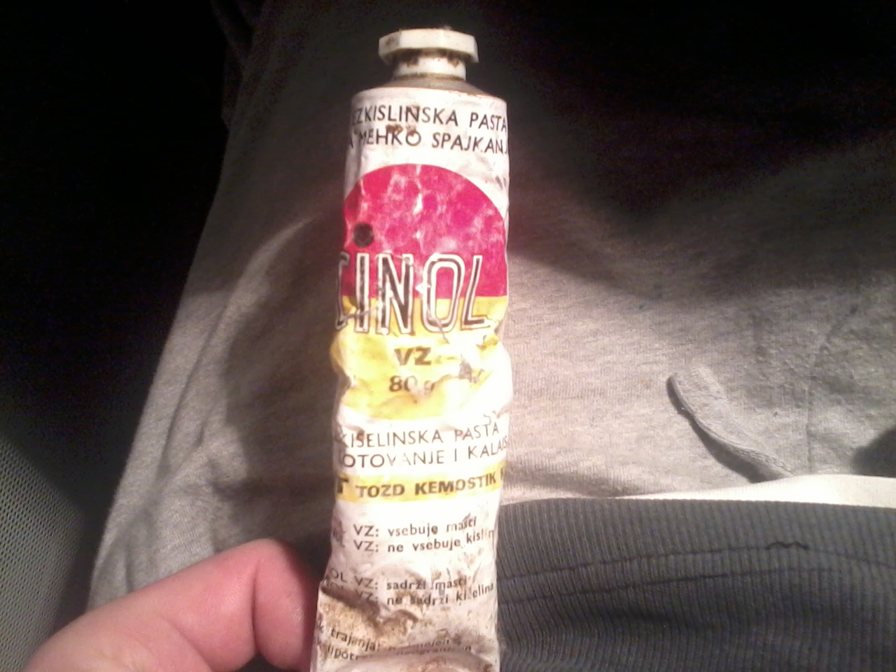

(#) Mircsof hozzászólása Jan 15, 2015 /
Olvastam, hogy denaturált szeszben fel lehet oldani valamilyen gyantát. Na most lehet csunyán félre értettem valamit, mert ami nekem van "gyanta" azt egy istené se akarja "oldani".
Valaki eltudná ezt magyarázni, hogy akkor mit keverhettem össze?
Csatoltam egy képet az általam használt gyantáról. Kőkori darab, de a célnak megfelel, csak az a baja, hogy hidegen nem folyik. :S
